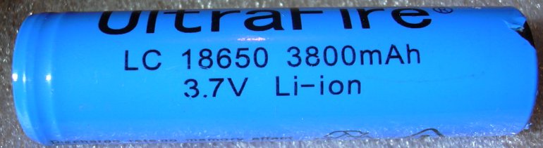

Gast #2368464
Papier - pardon Folie - ist geduldig. Hast Du den auch sauber
nachgemessen?
Google mal nach Ultrafire-Akkus, das sind Fakes, die haben teilweise
sogar nur 900-1000 mAh

Die 3800 mAh der UltraFire habe ich von Anfang an nicht so richtig
geglaubt, aber Etikettenschwindel ist ja in dieser unserer schönen
Marktwirtschaft inzwischen völlig normal. Wenn sie die Hälfte der
angegebenen Kapazität haben, bin ich schon zufrieden, zumindest bei dem
Preis von unter 15 Eu (incl. Versand) für den Zehnerpack.
