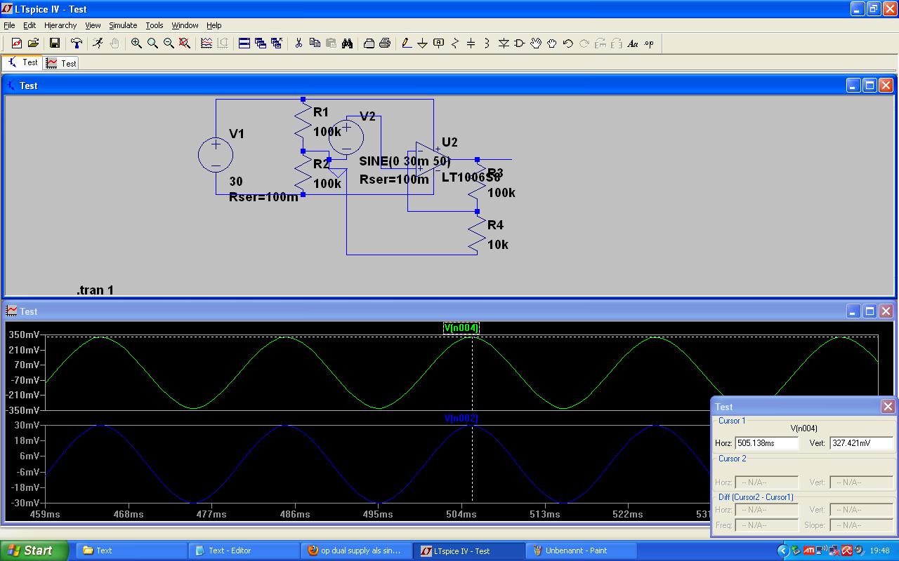

ich bin grad ein bischen am LT Spice rumspielen. Und da hab ich grad mal
ein bischen mit OP- Schaltungen rumgetüftelt.
Dabei ging es mir vorwiegend um die unterschiedlichen Arten der
Spannungsversorgung. Wie ihr in meinem Anhang sehen könnt, habe ich
dafür den OP LT1007 ausgewählt. Dieser benötigt laut Datenblatt eine
symmetrische Spannungsversorgung von +/- 22V.
Da ich gerade ausprobieren wollte, ob man diesen OP auch als Single
Supply betreiben kann, habe ich ihn lediglich mit einer
Spannungsversorgung von 44V betrieben und dabei den virtuellen
Massepunkt über einen Spannungsteiler auf 22V gehalten.
Als Testsignal habe ich einen Sinus von 30mV Amplitude nichtinvertierend
verstärkt.
Die Schaltung funktioniert soweit. Nur stellt sich mir jetzt die Frage,
warum man denn überhaupt die Bezeichnungen Single/Dual- Supply
unterscheidet, wenn man auch einen Dual-Supply OP mit nur einer
Betriebsspannung betreiben kann.
Kann man das generell mit allen dual-supply-OP so machen, wie ich es
hier gemacht habe?
Gruß Andi

Dual Supply OpAmps kommen mit dem Ausgang weder an die positive
Versorgungsspannung (sondern blieben meist so 1.5V drunter),
noch an die negative versorgungsspannung (sondern bleiben meist 1.5V
drüber) noch können ihre Eingänge Signale knapp unter der positiven
Versorgungsspannung messen und auch keine Eingangssignale knapp an der
negativen Versorgungsspannung verstehen.
Single Supply OpAmp können wenigstens mit dem Ausgang knapp bis an 0V
heran (falls sie keinen Strom aufnehmen müssen) und können
Eingangsspannungen messen die bis runter zur negativen
Versorgungsspannung reichen.
Rail-To-Rail OpAmps kommen am Eingang und am Ausgang bis knapp an die
Versorgungsspannungen ehran.
Ob das Spice Modell das richtig simuliert, ist nicht garantiert.
Gast #2368149
> hier gemacht habe?
Ja. Zumindest mit fast allen. Es mag Sonderausführungen geben, aber für
die Standard-Teile geht das (fast) so. Der 100k-Spannungsteiler ist
nicht das Gelbe vom Ei - man verwendet hier gerne einen aktiven Teiler
mit einem OPA zur Erzeugung eines virtuellen GNDs (→Forensuche). Du
kannst auch die Ein- und Ausgänge mittels C DC-entkoppeln und -V als GND
definieren, wenn du AC-Signale verarbeiten willst.
Dass auch in Datenblättern gelegentlich von Singel-Supply-OPAs die Rede
ist, kann ich nur darauf zurückführen, dass diese häufig dann auch R2R
sind und auch mit kleinen Betriebsspannungen funktionieren. Das hat zwar
nicht wirklich etwas miteinander zu tun, aber die 5V-Welt ist eben oft
nur Single-Supply.
Nein, das ist bereits seine Schmerzgrenze (absolute maximum ratings).
Bei nur wenig mehr kann er bereits kaputt sein.
Die Datenblattwerte sind bei ±15V angegeben, auch mit ±10V wird er noch
prächtig funktionieren - mit bis zu ±6V Ausgangsspannung.
In einer realen Anwendung sind also Werte zwischen ±10V und ±18V gut und
brauchbar.

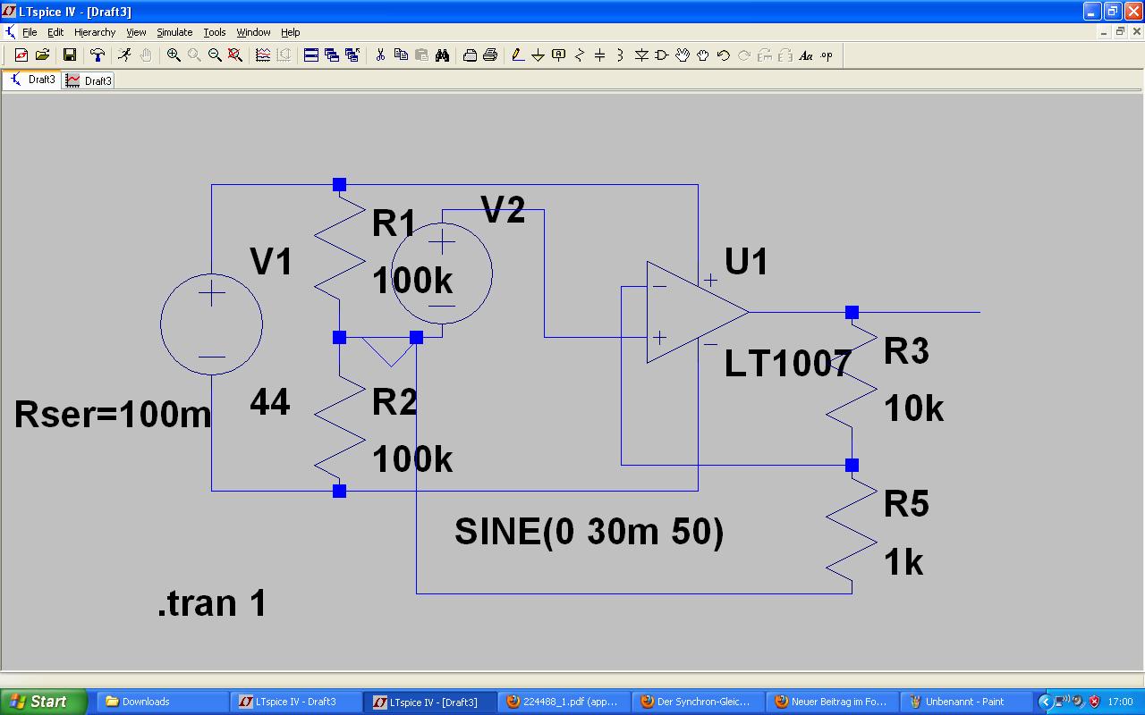

#2368723
@Fralla (Gast)
>Stichwort "Phase Reversal"
Dies bedarf einiger Erläuterungen von Dir ...
@Andi (Gast)
Die Schaltung mag zwar irgendwie funktionieren, aber da die Rückkopplung
auch den Spannungsteiler verbiegt, und damit praktisch sich Deinem
Eingangssignal überlagert, dürfte die errechnete Verstärkung mit der
üblichen Formel nicht stimmen. Ich denke, hier hast Du einen
"Fast-"Oszillator aufgebaut, wegen der impliziten Mitkopplung.
Soll er als AC-Verstärker dienen, muß man daher noch Spannungsteiler mit
einem C entkoppeln, damit er der AC nicht folgen kann.
Oder aber den 1k nicht auf den Spannungsteile führen, sondern einfach
über einen C gegen Masse.

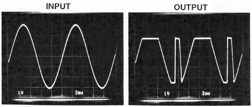

Gast #2368838
Google: "Phase Reversal opamp"
Ist einfach gesagt, die umkehrung der Vorzeichen der Eingänge, wenn ein
OP-Amp in die nähe der rails getrieben wird.
Und dies tritt eben auch vermehrt auf, wenn ein dual supply op-amp als
Single Supply verwendet wird und die Eingangsspannung sich GND (neg
Rail) nähert, siehe Anhang.
MFG

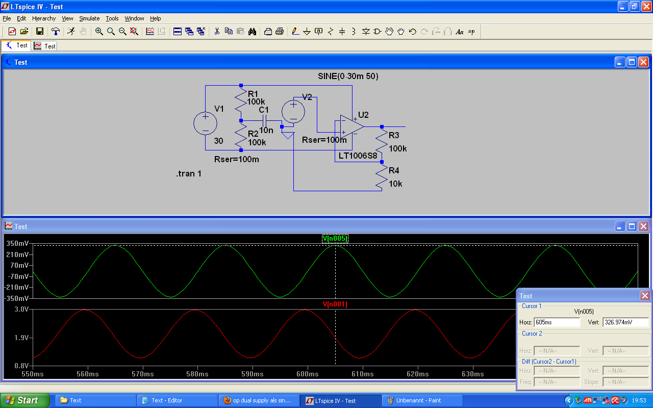

Gast #2369710
Andi schrieb:
> Also bei den Simulationen kann ich jetzt keinen Nutzen von dem
> zusätzlichen Kondensator feststellen.
Und, was ist mit der Phasenverschiebung? Hast du den Kurvenverlauf von
t=0 an angeschaut?
Erstens gehört der C (im µF-Bereich!) parallel zu R2 gelegt und
zweitens, mach mal eine Last von 1kΩ nach GND an den Ausgang deines
OPAs.
#2369718
@Andi (Gast)
Nein, nicht so. Sondern den C parallel zu R2. Und dann viel größer , so
daß die Zeitkonstante R4C1 deutlich größer wird als die kleinste zu
übertragende Frequenz. Also eigentlich schon so richtung 47µ oder so.
Allerdings wirst Du vielleicht nicht direkt eine Änderung sehen, weil Du
vermutlich die Spannungen gegenüber der (künstlichen) Mittenspannung
messen tust. Ist ja eigentlich auch richtig, aber messe mal die
Mittenspannung gegen einen der Betriebsspannungsanschlüsse. Da dürfte
sich ebenfalls so fast dieselbe Wechselspannung wie am Ausgang des OPV
zeigen. Effektiv hat also der OPV eine viel höhere Ausgangsspannung
gegenüber + oder -. Das würde die nächste Stufe dann auch so sehen, wenn
sie Ihr Bezugspotential nicht vom selben Spannunsteiler bezieht, sondern
ihre eigene Masse hat. Und um das zu verhindern, sollte ein C an diese
Mittenspannung ran (am besten zwei C's gegen beide Betriebsspannungen).

Gast #2369727
Besser ist diese Variante im Anhang, auch wenn dabei mehr große Cs
benötigt werden. Diese Beschaltung benötigst du auch, wenn du sog.
Single-Supply-OPAs verwendest - nur geht dort die Aussteuergrenze nahe
an GND und VCC für Ein- und Ausgang.
Die künstliche Masse nur mit Spannungsteiler und einem (oder zwei) Cs zu
machen, erfordert auch große Cs und ist bei niedrigen Frequenzen nicht
rückwirkungsfrei.
Wenn du schon eine künstliche Masse einführen willst/musst, dann zitiere
ich mich selber nochmal:
Gast #2369780
>Nun ja, ob dieser Effekt wirklich noch bei heutigen OPV in Massen
>auftritt, da bin ich mir nicht so ganz sicher ...
Was sind heutige OPVs? Auch ein TL082/84 ist heute noch oft im Einsatz.
Aber egal wer einen OPamp der nicht für singlesupply gemacht ist so
Versorgt und in die Rails fährt, der macht sowieso etwas falsch.
Mir ist der Effekt gut in Errinnerung, da ich das mal im Regler eines
stärkeren Netzteils hatte -> Totale Zerstörung...
