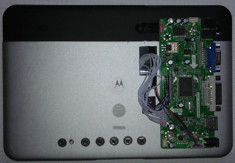

(Firma: privat) #3605612
Ich nutze dieses:
http://www.ebay.de/itm/181261531142
So wie ich das sehe gibt es viele passende Controllerboards.
Diese nützen aber nur etwas wenn passend zum Display programmiert.
Nun gibt es halt auch mindestens den einen Anbieter der das Display in
Kombination mit dem Controllerboard verkauft. Dieser hat bewiesen dass
es läuft. Andere programmieren das Board nur anhand des Datenblatts. Das
läuft auch (in der Theorie).
Im Anhang mein "Monitor".

Gast #3970645
Display wieder rausgekramt und so ein HDMI/DVI/VGA Treiberboard (siehe
oben) namens "M.NT68676.2A 12516" mit Novatek IC NT68676UFG.
http://www.novatek.com.tw/products/DisplayDriverIC.asp
Datenblatt finde ich nicht.
Leider weiß ich nicht mehr, ob bei meinen Versuchen mit der Flexleitung
am LVDS-Stecker (!) jemals ein Bild kam - nun kommt keines (LEDs sind
an, Board ist erkannt "CVTE TV" bei 1280x800 [der Treiber sagt, 1440x900
wäre das Richtige!]). Das Panel geht an der Original-Elektronik noch.
Ich betreibe es mit dem Dummy-Netzteil, Spg. mit Backlight ist 12 V an
der Buchse.
Was kann noch der Fehler sein?
- Panel OK (geht an Originalelektronik)
- Fehler in der Steckverbindung mittlerweile eher unwahrscheinlich (LEDs
sind an).
- Board geschrottet?
- Board hat falsche Auflösung eingestellt?
(Wie) kann man LVDS messen? Wenn nichts rauskommt, muss es defekt sein.
Kann man die Bildgröße evtl. an Frequenz oder so erkennen?
