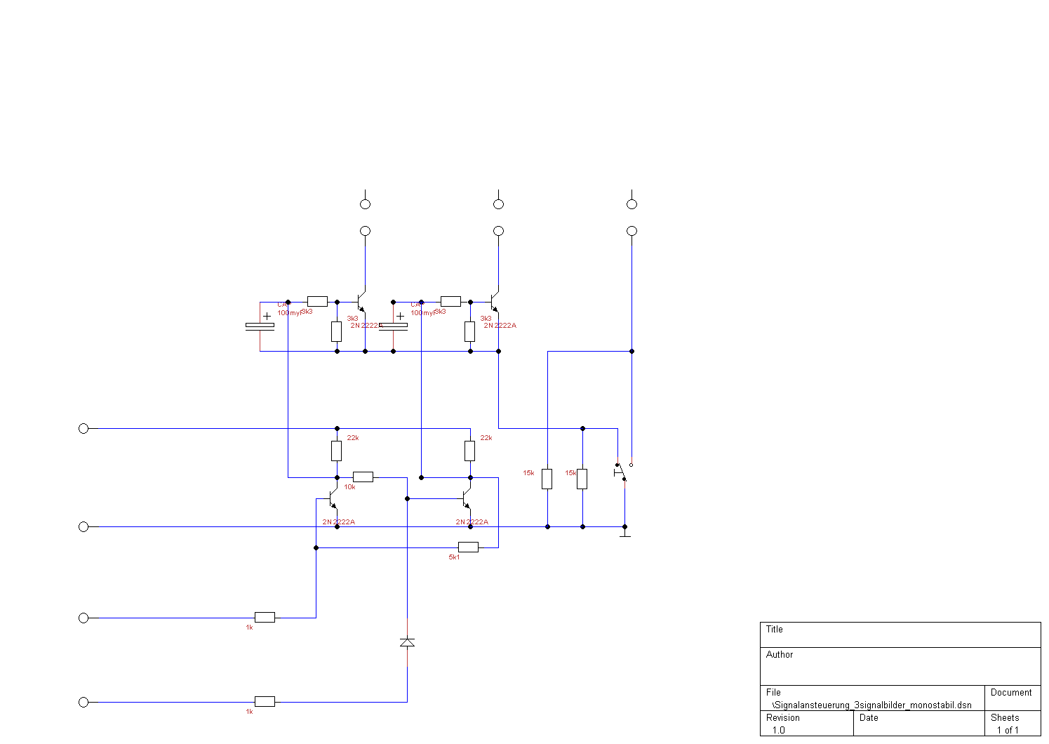

Hallo.
Ich habe ein Problem mit einem aus einzelnen Bauteilen bestehendem
Flip-Flop.
Es soll beim Einschalten immer die ein Transistor leitend sein, im
Moment ist es der andere. Ich habe schon ein paar Widerstandswerte
verändert, aber die Grundstellung bleibt jedesmal die gleiche.
Wie würde man normalerweise das Flip-Flop so bauen, dass es immer in die
gewünschte Position fällt?
fG, mct3
Gast #2370938
Das ist die gesamte Schaltung. Das Flip-Flop steuert den Zustand von den
ersten beiden Ausgängen oben. Gewünscht ist, dass der Transistor, der
über die Rückkopplung an der Basis 5k1 hat, nach dem Einschalten
durchschaltet.
Ansonsten funktioniert alles. Nun noch mal. Wie schaffe ich es, das nach
dem Einschalten der andere Transistor des Flip-Flops durchschaltet?
fG, mct3

dein Plan mit dem kleineren Widerstand ist schon mal richtig, aber durch
die hohe kapazitive Belastung mit den 100u Kondensatoren an den
Kollektoren wird das nicht's die musst du da irgendwie entkoppeln z.B.
noch einen Widerstand zwischen Kollektor und Kondensator einbauen.
Wenn du Glück hast gehts auch wenn du mal die beiden 100u Kondis
gegeneinander tauschst - aber sicher keine auf Dauer brauchbare Lösung.
Sascha

#2371029
mct3 schrieb:
> Das ist mir etwas ungenau:
> welcher widerstand an welchen kollektor und kondensator?
an den Transistoren (C) der Kippstufe hängen die Treiberstufen an deren
Eingang je ein 100u Kondensator hängt.
> Und wieso schaltet denn immer der andere Transistor durch, obwohl der es
> ja noch schwieriger hat durchzuschalten? da hängt ja die gleiche Last
> dran!?
Die 100u Kondensatoren müssen ja über die 22k Kollektorwiderstände
aufgeladen werden - da haben die Transistoren erst mal nix damit zu tun.
Da die Tolleranz der üblichen Elkos meist 20% beträgt kann sich die
Ladezeit schon recht unterschiedlich entwickeln, da mach der Unterschied
im Basiswiderstand nicht viel wett. Du könntest auch den rechten
Kollektorwiderstand verkeinern, so das sich der betreffende Kondensator
wesentlich scheller aufladen kann.
Ansonsten eben zwischen Kolletor der Kippstufe und Eingang der
Treiberstufe jeweils einen Widerstand einfügen - währe ohnehin besser,
denn sonst müssen die Transistoren der Kippstufe beim durchschalten ja
die Kondensatoren kurzschliessen.
Sascha
#2371164
Die C's dürften grundsätzlich das Problem im ersten Moment des
Einschaltens sein. Zusammen mit den jeweiligen 22k bilden die eine
Zeitkonstante, und da die von Dir gezeichneten C's Elkos sind, die bis
zu 50% Toleranz haben können, je nach Typ (das brauchts hier aber in der
Schaltung nicht), sind die Zeitkonstanten entsprechend unterschiedlich.
Die Seite mit der kleineren Zeitkonstante gewinnt.
Also Elkos raus - die brauchst Du doch sowieso nicht.
Und dann die eine Seite, die gewinnen Soll (also H haben soll)
niederohmig bestücken - vor allem einen der 22k niederohmiger machen.
Da aber Transistoren auch wieder recht unterschiedliche
Stromverstärkungen haben können, könnten die da wieder einen Strich
durch die Rechnung machen.
Dann könnte man der Gewinnerseite auch einen kleinen C an der Basis
spendieren, dessen Wirksamkeit hängt aber auch wieder von der
Anstiegsgeschwindigkeit der Betriebsspannung ab.
Oder aber parallel zur Basis der Gewinnerseite einen R, der mit dem R
von der Gegenseite einen Spannungsteiler bildet, und somit dafür sorgt,
daß die Gewinnerseite viel später erst wirksame Basisspannung sieht.
Ich denke, letzteres ist wohl die beste Methode, denn die sollte
unabhängig vonm Stromverstärkung, evtl. C-Lasten am Ausgang sein, und
auch die restlichen R's können auf beiden Seiten symmetrisch gleich
gestaltet werden.
