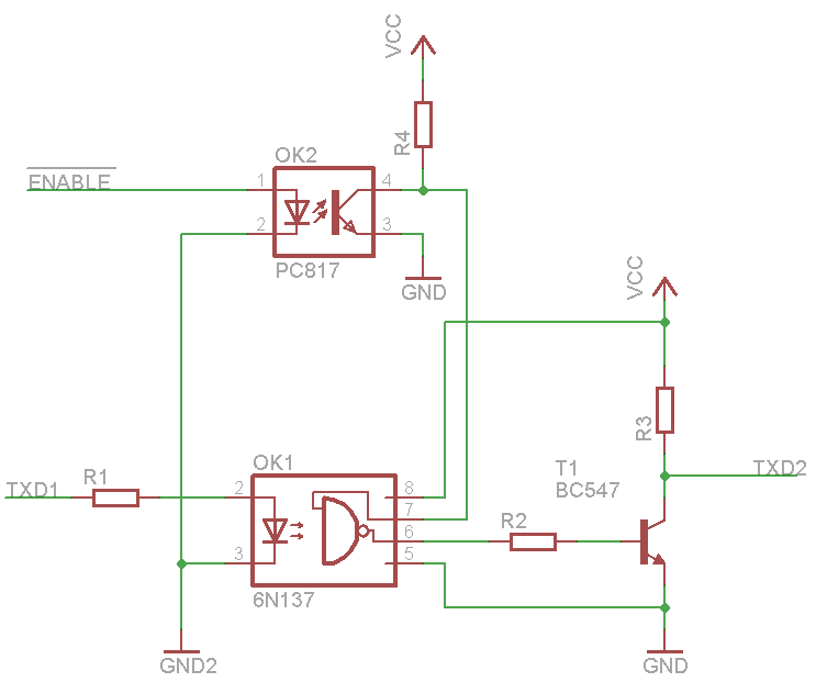

ich arbeite gerade an einem System, bei dem mehrere Boards mit RS232
(5V-Pegel) angesprochen werden sollen. Hierfür will ich die
RS232-Verbindung unter bestimmten Zuständen für manche Boards
ausschalten.
Ist es möglich, mit dem RS232-Signal über ein AND-Gatter (z.B. 74HCT08)
zu gehen und mit dem zweiten Eingang einen ENABLE-Eingang zu haben?

Bei dem System handelt es sich um ein Messsystem. Es soll eine
Hauptplatine geben, die von den einzelnen Messboards die Informationen
sammelt und verarbeitet. Das ganze soll ein modularer Aufbau sein. Ich
dachte nun, ich fahre von der Hauptplatine zum ersten Messboard. Von dem
wird zum zweiten weitergefahren, usw. . Das heisst die Messboards haben
(neben den Sensoranschlüssen) zwei Anschlüsse (Input & Output). Über
Input wird die Spannungsvergung und das RS232-Signal eingespeisst. Über
Output wird die Spannungsversorgung und das (abschaltbare) RS232-Signal
an das nächste Messboard geleitet.
Nun zur Aufgabe:
Da es ein modulares System sein soll und die Anzahl der verwendeten
Messboards unterschiedlich sein wird, muss es eine Art
Initialisierunglauf geben.
Da ich die einzelnen Messboards nicht selbst codieren will, würde ich
die Kodierung gerne dynamisch machen. Und zwar wie folgt:
- Gerät wird eingeschaltet
- Alle Messboards schalten das RS232-Singal am Output aus
- Hauptplatine sendet Initialisierungsbefehl mit Adresse 1 auf den Bus
- erstes Messboard erhält diesen Befehl, kodiert sich auf Adresse 1,
schickt Bestätigung an Hauptplatine und schaltet RS232-Signal an Output
ein
- Hauptplatine sendet Initialisierungsbefehl mit Adresse 2 auf den Bus
- Hauptplatine sendet Initialisierungsbefehl mit Adresse X auf den Bus
- keine Antwort: Hauptplatine beendet Initialisierungslauf
Da ich zusätzlich noch eine galvanische Trennung des RS232-Signals haben
möchte (wegen Masseschleifen) würde ich es nun am liebsten mit
Optokopplern machen. Ich habe mal eine Schaltung angehängt. Vielleicht
kann jemand einen Blick darauf werfen und seine Meinung dazu äußern.

von Matthias (Gast)
Schau Dir dazu mal bei analog.com die Sparte "Iso Coupler" an. Die Teile
sind nicht schlecht.
Wenn Du dynamisch Adressieren willst, dann könnte das interessant
werden.
Mit RS485 wird das wohl eher nichts. Aber wenn man RS422 macht, dann
sollte
das gehen. Pro Gerät am Bus jeweils 2 RS422 Treiber (je 1x RX / 1x TX).
Mit den Enable Leitungen kann man das dann ganz gut "durchschalten".
Mach Dir aber auch mal Gedanken zum Thema Reinitialisierung. Falls ein
Teilnehmer in der Kette mal nicht mehr funktioniert, ....
So was hab ich schonmal gebaut. Darf aber keine weiteren Details nenen.
Je nach Länge der Eimerkette, dauert die Initialisierung eine Weile.
Höngt man am Ende einen Loop rein, dann kann man die Kette auch schön
überwachen (falls es mal dazwischen eine Unterbrechung gibt).

Ich frage mich, warum es mit RS485 einfacher sein soll so etwas zu
implementieren!? RS485 besitzt doch nur ein anderes Übertragungsprinzip.
Protokoll-mäßig gibt es keine Definition. Daher sollte es doch egal
sein, ob ich die Software für RS232 oder RS485 schreibe.
Ich sehe auch bei dem Bus-Aufbau von RS485 keinen Vorteil. Um eine
automatische Initialisierung durchführen zu können, muss ich meines
Erachtens einzelne Busabschnitte weg- bzw. dazuschalten können. Das ist
bei RS485 auch nicht vorgesehen.

>75176
Sind der letzte Schrott. die lassen 40mA runter und haben noch nichts
gemacht. Nimm was Neueres. zB einen ADM483 oder so.
Optokoppler sind unnoetig, denn die Treiber haben einen grossen
gleichtaktbereich.
von matthias (Gast)
Bei der galvanischen Trennung geht es mir hauptsächlich um die
Vermeidung von Masseschleifen. Wenn ein System aus einer Hauptplatine
und sagen wir mal 10 Messboards besteht, kann da schon was
zusammenkommen.
