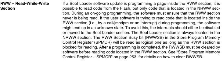

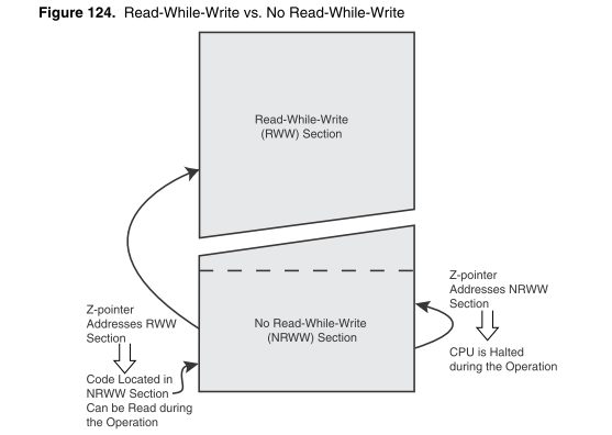

ich war ja immer der Meinung, dass der Bootloader im ATmega nicht per
Quellcode ausgetauscht werden kann. Es würde also nur gehen die
Application-Section vom Bootloader aus zu überschreiben.
Nun bin ich allerdings im Datenblatt unter den Einstellungen für die
Lock-Bits (Program And Data Memory Lock Bits) auf diese Aussage
gestoßen:
BLB12 = 1  und  BLB11 = 0
==>  SPM is not allowed to write to the Boot Loader section. SPM is not
(BLB = Boot Look Bit)
Würde das nun bedeuten, dass es im anderen Fall (also BLB12=1 und
BLB11=1) also doch gehen würde den Bootloader vom Quellcode aus neu zu
programmieren?

Für diesen Fall kann amn Vorkehrungen treffen, und dazu braucht man
nicht einmal eine unterbrechungsfreie Stromversorgung. Die
Kopierroutine, die den alten Bootloader mit dem neuen Bootloader
überschreibt, kann nämlich ganz leicht feststellen, ob sie dabei
unterbrochen wurde und in diesem Fall den Vorgang wiederholen.

In jeder Software finden sich früher oder später Fehler - Bootloader
bilden da keine Ausnahme. Außerdem kann man ggfs. die Funktionalität des
Bootloaders erweitern.
