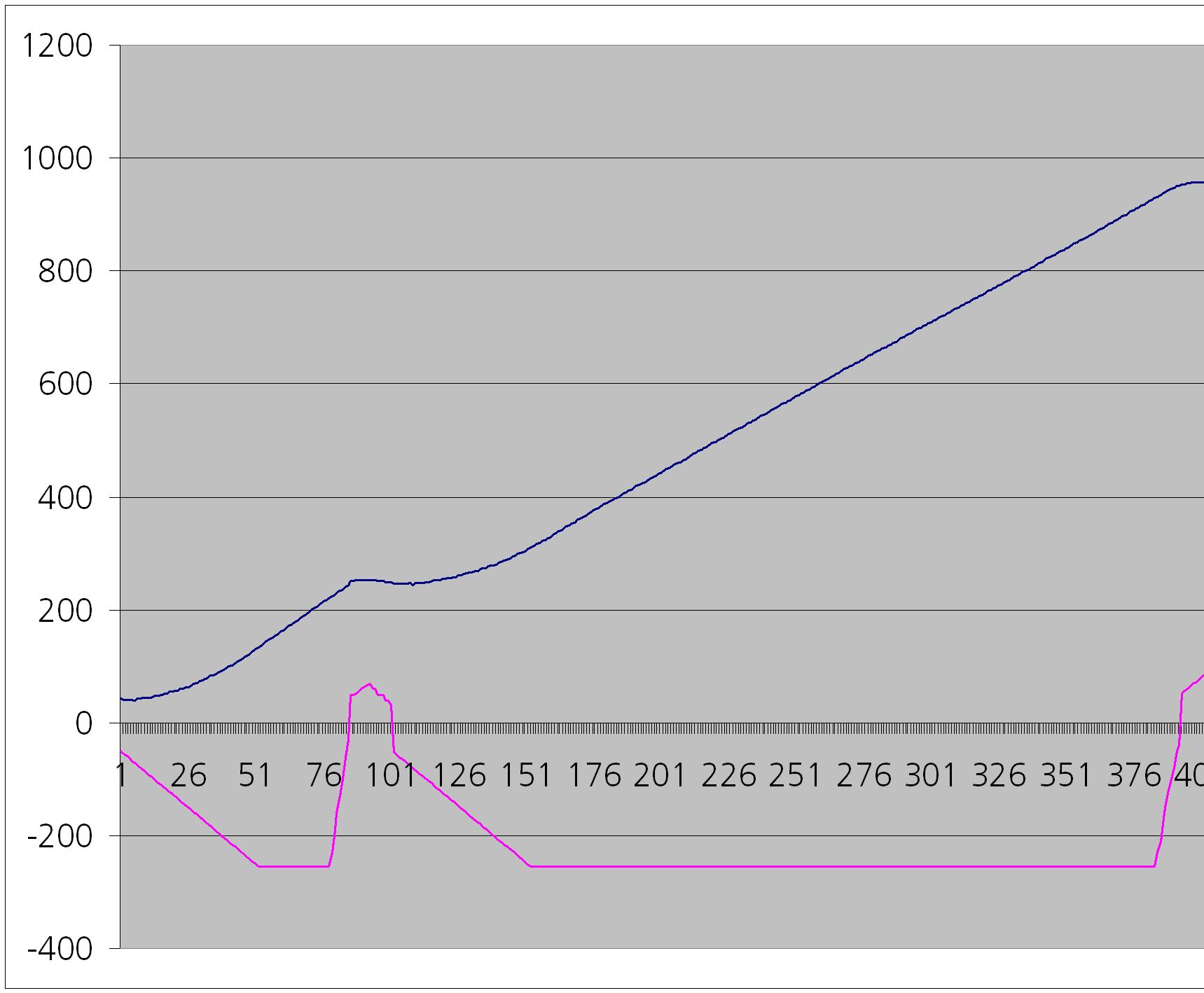

Die Position habe ich einigermassen...
Ich habe einmal die Reglerfunktion hinzugefügt. Ebenso noch eine
Auswertung des Bewegungsprofiles. Bei der blauen Linie handelt es sich
um die Ist-Position, die andere entspricht dem PWM Wert (negativ ist nur
um die Richtung in der Grafik zu unterscheiden).
Ersichtlich ist, dass bei ber ersten Position diese leicht überfahren
wird.
Die Beschleunigung entspricht einem Timerwert, der alle 1ms erhöht wird.
Die Verzögerung ist gleich Fehler*Kp. Den Integral und Differentialteil
habe ich momentan noch mit Ki = Kd = 0 versehen.
Dabei sind wir jetzt wieder bei meiner Ursprungsfrage: Soll ich die
Position direkt von alt auf neu wechseln oder eine Trajektion fahren
(alt + 10 bis neu)?
MFG
Patrick

Gast #2372691
Bis jetzt habe ich immer erst eine Trajektorie errechnet. Der Regler
versucht, diese so gut wie möglich zu fahren.
Vorteil: Die Trajektorie ergibt sich nicht aus dem Regler (bzw. dessen
Einstellung)
