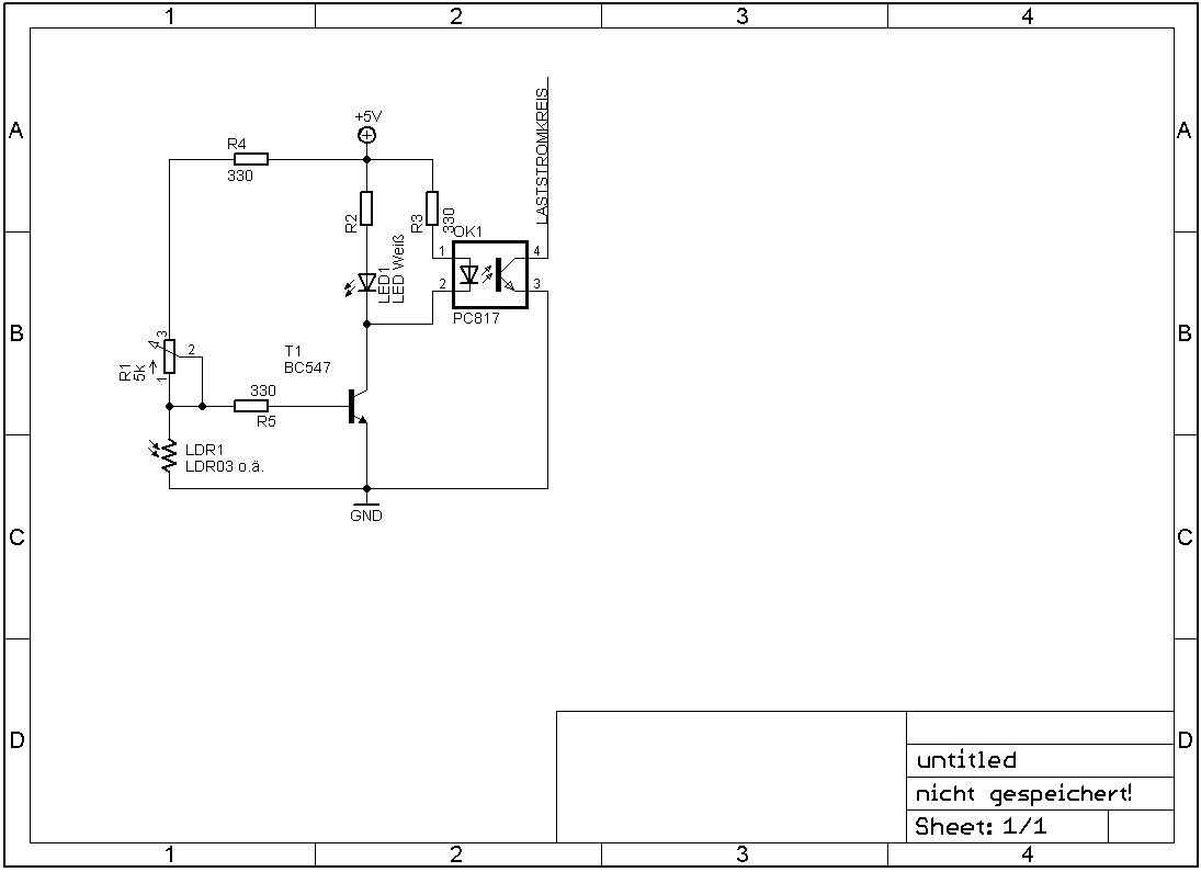

Hi Leute bitte um Hilfe,
Ich sitz da jetzt schon Tage dran und komm auf keine Lösung!
Ich habe:
Eine LED (Weiß) und einen Spannungskreis!
Wenn die LED Leuchtet soll der Spannungskreis unterbrochen sein (
entweder sehr Hochohmig oder einfach unterbrochen)
Wenn die LED nicht leuchtet soll der Widerstand nieder sein <1k bzw. 0!
Welche Bauelemente brauch ich da?
lg
Gert
Bitte dringend um Hilfe!
Ich brauch genau das umgekehrte einer Fotodiode!
Wenn Lich einfällt soll sie Sperren und wenn es dunkel ist soll sie
leiten!
ich glaub so ist es verständlicher!
mfg
Gert

Mit einem zusätzlichen Transistor kannst du die Funktion
invertieren.
Gruss
Harald
Diese Schaltung müsste deinen Anforderungen entsprechen. Da ich nicht
weiß, was du als Last verwenden willst, habe ich einfach einen
Optokoppler genommen, das kann man auch über einen Transistor machen
oder direkt vor den Transistor schalten. Die Schwellwertspannung der
weißen LED ist mir ebenfalls nicht bekannt, da musst du den
Vorwiderstand selbst ausrechnen. Die LED wird leuchten, wenn es dunkel
ist (wie die Straßenbeleuchtung). Das Poti dient zur regulierung, ab
wann die LED leuchten soll. Kannst du ja noch bei bedarf entsprechend
modifizieren, diese Schaltung arbeitet eben mit einem LDR.
gruß
