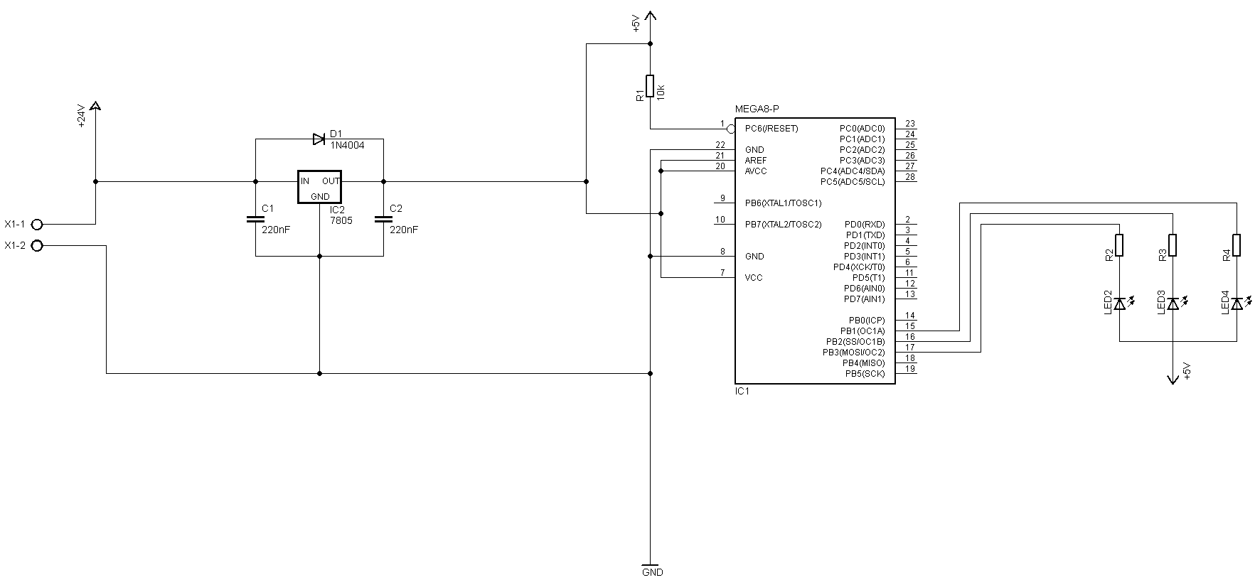

habe folgendes Problem mit dem Programm.
Wenn ich eine RGB Led mit gemeinsamen PLUS an den µC anschließe
dann leuchten alle drei Farben gleichzeitig. Eigentlich sollte jede
einzeln einmal an und wieder aus gehen. wo ist der hacken im Programm.
Für eure hilfe bedanke ich mich.
Mfg
Maik
Programm hänge ich mit an.

Hi
>hier ist die Schaltung die ich eben als versuch aufgebaut habe.
Da sind die LEDs l-aktiv.
Da must du erst von 255 nach Null zählen. Und dann wieder von Null nach
255.
MfG Spess
dir ist schon klar, dass die diode über dem LDO falscherum ist und du
dem controller direkt 24-7V gibst und das ding jetzt schrott ist ?
die led,s werden in dem fall über die internen clamp dioden des
controllers quasi versorgt...
erstmal danke für die antwort.
aber das glaub ich nicht, denn wenn ich ganz normale LEDs einbaue
(-) zu GND und (+) zum Controller dann funktioniert es auch wunderbar,
aber wenn ich jetzt eine RGB Led mit gemeinsamen (+) nehme, so wie im
Schaltplan dann leuchten immer alle drei farben auf, man kann aber
erkennen das die PWM läuft.
Zumindest in der Intitalisierung schaltest du erstmal alle ein. Ist das
so beabsichtigt?

achsoooo, ja die ist in der schaltung schon richtig drin, zerschossen
hat es mir nix.
Naja trotzdem steig ich jetzt da noch nicht durch, angenommen ich nehme
ne RGB LED mit gemeinsamen (-) dann würde es ja funktionieren.
muss ich PORTB als eingang definieren ????? Liegt da das Problem?
