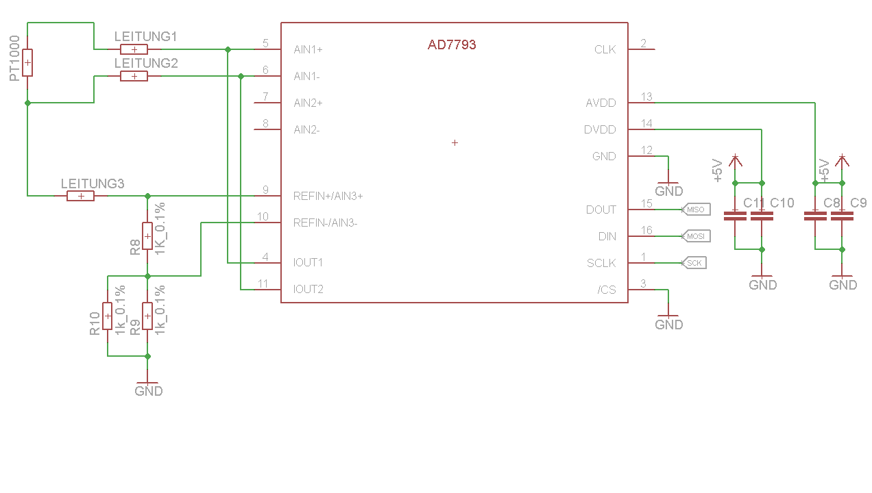

moin moin,
so, ich hab da mal ein paar fragen zu der beschaltung des AD7793.
wie man sehen kann hab ich die beschaltung aus dem datenblatt für die
messung mit einem RTD (pt1000) in 3-wire konfiguration übernommen.
ich hab mir nun fast nen wolf gesucht nach ner beschreibung wie man
den widerstand für die referenzspannung berechnet....
da ich nicht so wirklich schlau geworden bin aus dem datenblatt und
dem guten alten internet, frag ich nun mal:
1. ist es richtig, dass sich der spannungsabfall für REFIN nur über den
konstantstrom aus IOUT1 und IOUT2 berechnet?
2. das im datenblatt angegebene schema hat dort an REFIN+ und REFIN-
nur EINEN widerstand, d.h. für mich, dass Vref von 0V bis eben zu der
spannung reicht, die über Rref (verursacht durch IOUT1+IOUT2) abfällt?
3. wenn dem so ist, scheint es mir ein wenig verwirrend zu sein, da
diese konfiguration nur für den unbuffered mode sinn macht, da der
Vref-bereich für den buffered mode ja minimal 0,1V und maximal 0,3V
über gnd liegen muss.. ist das so?

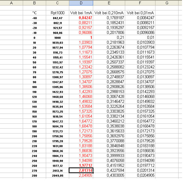

mal ne info:
ich würd gern temperaturen von 0°C - 270°C messen.
ich hab den bereich so gewählt, weil damit die Vref "einfach" zu
berechnen ist.. also bei 0°C hat der pt1000 1000 ohm -> spannungsabfall
an ihm also 1V. bei 270°C hat er 2,01314 ohm -> spannungsabfall ca. 2V.
mit der widerstandsanordnung in meiner schaltung fließen also 2mA über
R8 ( 2 mA * 1000 ohm = 2V -> obere messgrenze ) und jeweils 1mA über
R9 und R10, bzw. 2mA über R9+R10 ( 2 mA * 2000 ohm = 1V -> untere
messgrenze).

Wie groß die Ref. Spannung wird, hängt vom Strom ab, den man wählt. Man
könnte beide Stromquellen gleichzeitig nutzen (wäre schneller), oder im
Wechsel jeweils nur eine (wäre genauer). Bei der Messung im Wechsel geht
es dann um die Summe der Spannungen. Der Fall nur mit I2 misst die
Spannung am Leitungswiderstand und muss nicht so häufig gemacht werden.
Die beiden Widerstände R9 und R10 sind zum Anheben der Spannung Vref-.
So wirklich genau müssen die Widerstände eigentlich nicht sein -
Hauptsache man liegt im zulässigen Bereich. Außer der Verschiebung des
Nullpunktes (damit der Bufferd Mode erlaubt ist) haben die Widerstände
keine Funktion - entsprechend würden es auch welche mit 10% Toleranz
tun.
OP #2372714
hm, danke für deine antwort. das entspricht dann meinen annahmen.
ic hmesse allerdings, wie im datenblatt vorgeschlagen mit beiden
stromquellen gleichzeitig, um den voltage errror über der zuleitung zum
RTD, welcher dann an AIN ansteht zu kompensieren.. mit beiden quellen
entsteht der gleiche voltage error und hebt sich dann in summe auf..
wenn ich das DB richtig interpretiere..
OP #2372731
...und wie gesagt, das datenblatt schlägt die beschaltung an REFIN
anders vor. ich hab vor das so zu machen, damit ich 1. im zulässigen
bereich bin und 2. damit ich bei 0°C meinen negativen referenzpunkt hab.
wenn ich das richtig verstehe erzeugt 0°C und somit 1V an AIN einen
digitalen wert von 0x00000, und ca 265°C dann dementsprechend 0xFFFFF,
so rein theoretisch.

ich müsste jetzt ermitteln wieviel spannungsänderung pro grad
stattfindet oder? das wären bei 1mA messstrom gerade mal 385uV, stimmt
das? und bei 5V Vref und sagen wir mal 20 Bits hätt ich eine auflösung
von
5V / 1.048.575 = 4,768... uV. richtig? das wiederum bedeutet doch, dass
ich theoretisch 0,0124 grad aufgelöst messen kann. stimmt meine
rechnung?

Die Sache mit dem Negativen Ref. Punkt verstehe ich jetzt nicht, denn
mit der Schaltung misst man erstmal den Widerstand, ganz ohne
unterdrückten Nullpunkt. Die Messung geht also immer von 0 Ohm, bzw. der
unteren Granze des Sensors an. Für einen PT1000 ist 1 mA schon relativ
viel Strom - da sollte man sich ggf. mit 200 µA begnügen, wegen der
Eigenerwärmung.
Die Rechnung mit der Auflösung müsste so etwa stimmen, man muss aber
sehen das bei den Wandlern die letzten Bits öfter doch schon merklich
rauschen. Man bekommt also nicht unbedingt die 5 µV als stabile
Auflösung bei 5 V als Ref. Vermutlich geht auch noch 1 Bit für das
Vorzeichen drauf, aber man fängt auch mit 16 bzw. 24 Bits an, nicht mit
20 Bit.
Für eine externe Ref. hat man gar keine Probleme mit den Eingangsbereich
und könnte auch auf R9 und R10 verzichten. Mit R9 und R10 macht es Sinn,
wenn man die interne Ref (2,5 V) nutzen will, und dann im Wechseln die
Spannung am Ref. Widerstand messen will. Wenn man die Zeit hat, macht
das ggf. auch Sinn, vor allem bei einem kleinen Strom. Schneller geht es
aber mit der externen Referenz, direkt ratiometrisch.
Wenn man mit nur jeweils einer Stromquelle messen will, müsste R8
entsprechend etwa doppelt so groß werden, halt wie der Sensor an der
oberen Grenze.

Gast #2372920
So wie der Plan ist, hat man im wesentlichen 2 Möglichkeiten die
Schaltung zu nutzen:
1) Man nutzt die interne Ref. (2,5 V) und misst dann nacheinander Kanal
1 und 3 (= Ref). Wahlweise mit 1 oder 2 der Stromquellen und ggf. auch
mit Verstärkung bei den 200 µA Stromquellen. Der Bereich für die
Widerstände reicht dabei recht weit, immer von 0 Ohm an, bis ca. 2,5
kOhm bei 1 mA. Und deutlich weiter mit 200 µA. Für den Fall mit
Verstärkung machen dann auch R9 und R10 Sinn.
2) Man nutzt den Ref Eingang als Referenz und dann in der Regel beide
Stromquellen gleichzeitig. Nur eine Stromquelle würde nur unter 0 C
gehen. Mit den 1 mA Stromquellen hätte man 2 V als Ref. und als Maximum
etwa 2 KOhm für den Sensor, sofern die Leitungswiederstände klein
bleiben. Mit den 200 µA Stromquellen wäre ggf. ein größerer Ref.
Widerstand sinnvoll, um dann die interne Verstärkung um z.B. den Faktor
2 zu nutzen, denn 200 mV sind recht wenig für die Ref. Spannung.
In beiden Fällen kann man auch Sensorwiderstände unter 1000 Ohm ohne
Probleme messen. Daran sollte man sich aber hier nicht groß stören, denn
die Auflösung des AD Wandlers ist recht groß, und wenn der Messbereich
von -270 bis 270 statt der gebrauchten 0 - 270 Grad geht, verliert man
nur 1 Bit. Dafür spart man sich den ref. Zweig der Brücke und damit
wenigstens 2 genaue Widerstände.
OP #2373173
@poly oschi
Selbsterwärmung   0,4 K/mW bei 0°C
Messstrom         100 Ω: 0,3 bis 1,0 mA
                  500 Ω: 0,1 bis 0,7 mA
                  1000 Ω: 0,1 bis 0,3 mA
                 (Selbsterwärmung berücksichtigen)
..steht im Datenblatt.
und ich mein wenn bei 1mA und 1000 Ohm also nur 1mW verbraten wird,
sinds eben nur 0,4°K. ist halt fast ein halbes grad, aber was solls.

Ich will jettz doch die 0,21mA Stromquelle benutzen. Da ergeben sich
dann an AIN die Werte für 0,21mA, die oben im ersten posting in der
Tabelle zu sehen sind: bei 0°C (mein kleinster zu messender Wert) =
0,21V und bei 270°C (mein größter zu messender Wert) = 0,42276V. Das
stellt dann meinen Messbereich dar. Muss ich nun die Referenzspannung

also so, dass ich beispielsweise bei 0°C = 0,21V (bei 1000 Ohm vom
Sensor) erhalte, welche dann von (-Vref) bis (-Vref + 0,21) abgebildet
werden?
Wenn ich also als untere Vref-Grenze beispielsweise 1V einstelle, dass
dann die zu messende Spannung (0,21V) also 1,21V bezogen auf 1V (untere
Grenze) = 0,21 Volt beträgt? und bei 100°C dann (-Vref + 0,2908V) ??

Das Problem (mein Problem) an der ganzen Sache ist, dass ich von 0°C aus
messen will. Das stellt meine untere Messgrenze dar,welche aber schon
0,21V erzeugt und nicht 0V. Ich komm also auch nciht bis 0V runter, dort
soll aber 0x00000 ausgegeben werden. Entsprechend "mehr" dann bei
höheren Temperaturen.

Ganz ruhig...
Die Grenzen der absoluten Eingangsspannung sind:
GND + 300 mV und AVDD - 1.1 V wenn der InAmp aktiv ist. Grund ist der
Aufbau des InAmps.
Folge wenn die Grenzen nicht eingehalten werden: Falsches Ausgangssignal
das dann digitalisiert wird
Abhilfe hier: Den Gleichtaktanteil "verschieben" (Offset) und bei diesem
ADC die VCM Limits (0.5 V) einhalten.
http://www.dailymotion.com/video/xbx3ag_input-range-of-an-instrumentation-a_school
(ab 1:40)
D.h.
VCM = (AIN+ + AIN-)/2 >= 0.5 V
RPT = 1k
RL = 1 Ohm
RREF= 1 kOhm
ROFF1 = ROFF2 = 1 kOhm
I1 = I2 = 0.2 mA
AIN+ = 801 mV
AIN-  = 601 mV
VREF+ = 600 mVRO
VREF- = 200 mV
(AIN+ + AIN-)/2 = (801 mV + 601 mV) / 2 = 701 mV passt
300 mV <= AIN+ <= (5 V - 1.1 V) passt
300 mV <= AIN- <= (5 V - 1.1 V) passt
VREF = VREF+ - VREF- = 400 mV d.h. >= 0.1 V zwar etwas, niedrig, aber
passt
AIN
Der Wert den der ADC liefert ist:
Code = 2^(24-1) * ((AIN * GAIN) / VREF) + 1)
AIN = (AIN+ - AIN-) =
AIN+ = (I1  RL1  ROFF1 + I1  RL1  ROFF2 + I1  RL3  ROff1 + I1 *
RL3 * ROFF2 ............) / (ROFF1 + ROFF2)
AIN- =
AIN+ - AIN- = I1  RL1 + I1  RPT - I2  RL2
VREF+ = (I1  ROFF1  ROFF2 ...........................) / (ROFF1 +
ROFF2)
da I1 = I2 und ROFF1 = ROFF2 angenommen wird und RL1 = RL2 = RL3
VREF = 2 I1 RREF
und
AIN = I1 RPT
nächstes Mal bitte die klassische Vierleiter-Schaltung, da sind die
Gleichungen deutlich kürzer.
Also
= 2^23 * ((I1 RPT * GAIN) / (2 I1 RREF) + 1)
= 2^23 * ((GAIN RPT / 2 RREF) + 1)
Jetzt kann man sich überlegen ob RREF, GAIN oder I1 und I2 noch besser
gewählt werden könnten, um den ADC auszunutzen

RPT = PT1000
RL = RL1 bis RL3 = Leitung1 im Schaltplan, angenommen, fallen bei der
Rechnung raus, wenn sie gleich sind
ROFF = R9 und R10 im Schaltplan
RREF = R8 im Schaltplan
I1 = I2 müssten laut DB 210 uA sein (200 uA gibt "rundere" Werte)
Der Rest ist eine "einfache" Rechnung
OP #2376961

Ich meine, wenn ein IOUT (0,21mA) durch den pt1000 fließt, verursacht
das eine AIN+ zu AIN- Spannung von 210 mV bei 1000 ohm = 0°C
So wie du das aufschreibst ist zwar diese Spannung vorhanden 801-601 in
etwa.. aber wo kommt der Rest zu 801 bzw 601 her? Das würde ja bedeuten,
dass diese Spannnung an AIN+ und AIN- irgendwie hochgelegt ist gegeüber
GND?
Weiter schreibst du was von Vref+ = 600 mV und Vref- = 200 mV. Wie kommt
das zustande?
Wenn IOUT1 + IOUT2 (= 0,42) durch Vref+ fließt, verursacht er eine
Spannung von 420 mV, Vref- kommt hin mit 200 bzw 210mV..
......ok. Ich hab jetzt mal gecheckt was ich falsch gedacht hab. Und
zwar hab ich bis jetzt immer nur die Enzelspannungen betrachtet. Nie das
Gesamtkonstukt von: GND über die beiden parallelen "Rref-" über den
"Rref+" und dann aufgeteilt nach IOUT2, bzw über den PT nach IOUT1, den
quasi Pluspol des Ganzen. :) ..die Leitungswiderstände mal außen vor
gelassen.
Gut, dann liegt ja praktisch mein AIN- auf 0,610 V über GND.
Danke für diese Erleuchtung!
