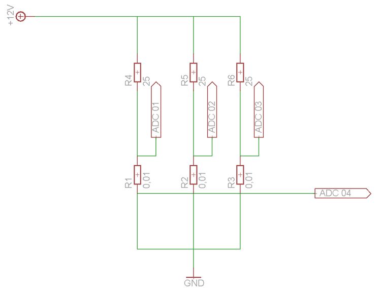

ich möchte den Strom messen, der durch einen PC-Lüfter fließt.
Dafür habe ich folgenden Widerstand ausgesucht:
Hersteller: OHMITE
Herst.Bez.: LVK12R010DER
Im Anhang ( das ist meine erste Eaglezeichnung ) habe ich mal grob die
Schaltung gezeichnet. Der Widerstand hat jeweils ein
V = sensing terminal
I = current terminal
Der Stromausgang des Widerstandes wird mit den anderen 2 mit Masse
verbunden, nur ich bin mir gerade nicht ganz sicher, ob ich einfach
jeweils ein Sensing Anschluss der 3 Widerstände miteinander verbinden
kann, um die genaue Spannung nach dem Widerstand zu messen. Oder würdet
ihr es für unnötig halten, da die Messwiderstände ja eh mit Masse
verbunden sind und würdet einfach mit 0V nach dem Messwiderstand rechnen
Klingt nach 0R01 0.5%
> nunja mein lüfter verlangt unter volllast 400mA
..das macht dann 4mV Spannungsabfall. So aus reiner Neugierde: Schon
überlegt wie Du die zuverlässig in den ADC bekommst?
0.5% erscheint mir da auch leichter Overkill :-) Ich würd da eher mal
bei 1R 1%-2% zu spielen anfagen..

Tobias Schmidt schrieb:
> ok dann suche ich mir einen neuen Shunt... aber die Frage bleibt, soll
> ich nach dem shunt mit 0V rechnen oder dort auch nochmal die Spannung
> messen?
Was genau willst du?
Weißt du überhaupts wie man mit einem Shunt eine Strommessung
realisiert? Ist dir das Prinzip dahinter klar?
Viel mehr Gedanken würde ich mir über meine ADC machen! Hast du mal
ausgerechnet was für eine Spannung du aus dem Shunt bekommst? Ist dein
AD-Wandler gut genug um das nach deinen Wünschen aufzulösen bzw. in
welchem Spannungsbereich kommt er zurecht? Hast du schonmal mit OP-Amps
gearbeitet?

Das ist mein erstes Projekt mit Shunts, aber das Prinzip dahinter habe
ich so verstanden, dass die Spannung an dem Shunt gemessen wird und mit
dem Widerstandswert kann ich den Strom berechnen.
Ja mit OP-Amps habe ich Erfahrungen,  hatte auch vor die Spannung ,die
von dem Shunt kommt, zu verstärken.

ich möchte den Strom messen, mit einem µC die daten verarbeiten und dann
über ein Display ausgeben. Die einzige Möglichkeit die ich momentan
kenne ist den Strom mithilfe eines Shunts zu messen, gibt es eine
bessere ?
Ich denke ich nehme einen Shunt mit 0,1 Ohm , dann würden bei 0,4A 40mV
abfallen und die kann ich dann mit einem ADC messen. Die Lüfter werden
auch geregelt, im niedrigsten Fall läuft der Lüfter mit 40% also ca 0,2A
und somit würden dann 20mV am Shunt abfallen.
