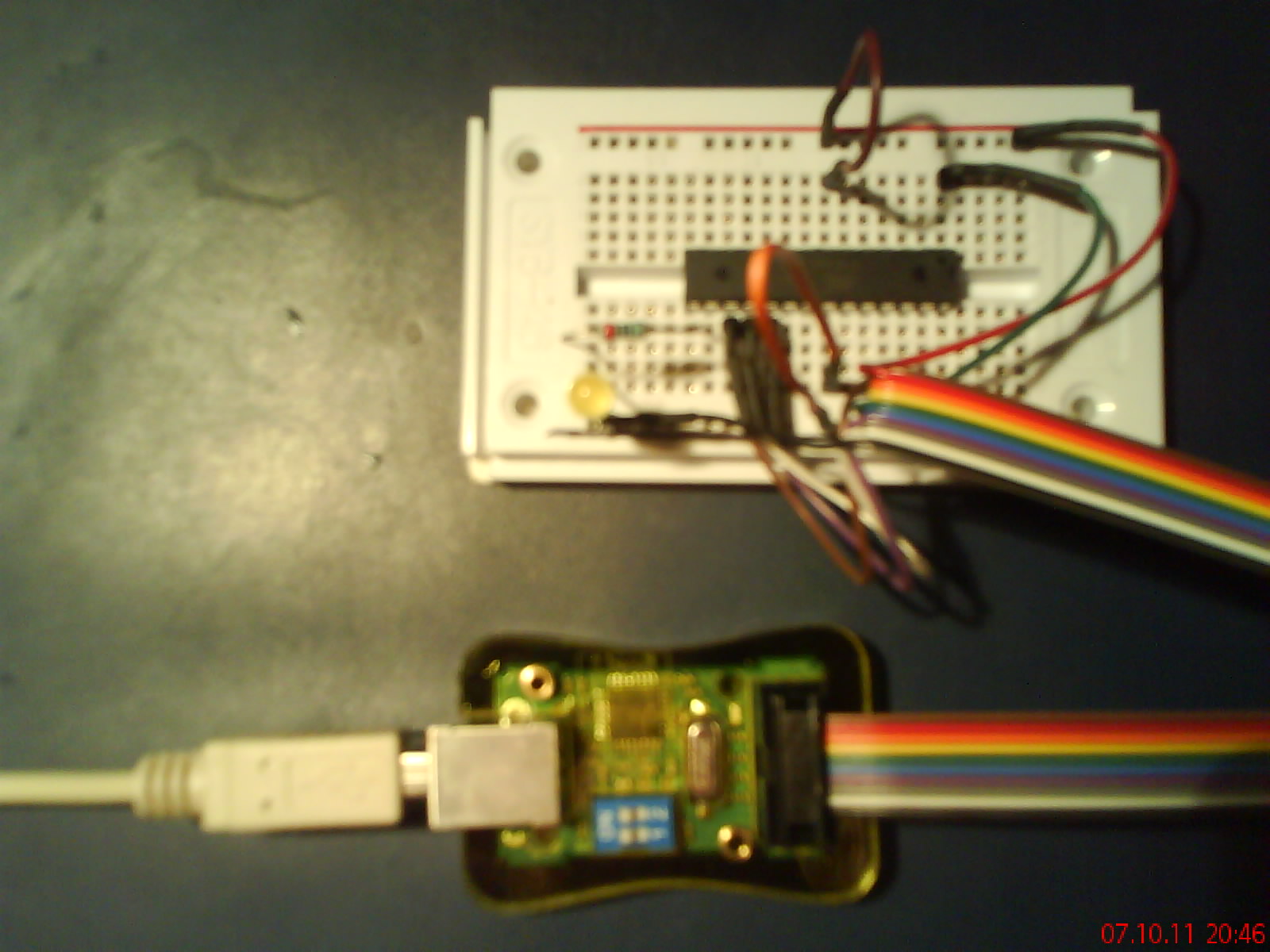

ich habe folgendes Problem:
Beim übertragen des geschriebenen Programms auf den Mikrocontroller
(Atmega8) über ISP-Programmer erscheint bei mir die Fehlermeldung im
Ausgabefenster:
> "make.exe" program
avrdude -p atmega8 -P usb -c avrisp -U flash:w:main.hex
avrdude: ser_open(): can't open device "usb": Das System kann die
angegebene Datei nicht finden.
make.exe: ***[program] Error 1
Kann mir jemand helfen?

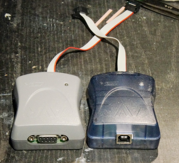

Moderator Persönliche Seite #2373288
Ein AVRISP hat keinen USB-Anschluss, sondern nur eine RS-232.
Solltest du einen AVRISP-Clone haben, der über USB angeschlossen ist,
dann wird er wohl einen USB-zu-RS-232-Wandler besitzen, den du
irgendwie über einen "virtuellen Seriellport" mit entsprechendem
Treiber anschließen musst.
Solltest du dagegen einen AVRISPmkII haben, dann musst du
«-c avrisp2» angeben.
Gast #2373417
Ich bin leider erst Neueinsteiger auf dem Gebiet der Mikrocontroller
Programmierung, deswegen weiß ich nicht ganz genau, welchen Anschluss
ich habe.
Im Anhang ist ein Bild zu finden, wie ich den Mikrocontroller
angeschlossen habe.
Das mit dem avrisp2 habe ich auch schon ausprobiert, dabei zeigte er mir
die Meldung an, das er das Gerät nicht finden konnte (didn't find any
device usb)
Bei dem virtuellen Seriellport wüsste ich jetzt nicht, wie ich den
einrichten soll.
Moderator Persönliche Seite #2373438
> angeschlossen habe.
Viel kann man auf dem Bild zwar nicht erkennen, aber es sieht nicht
aus wie ein originales Atmel-Teil.
> einrichten soll.
Das musst du den Hersteller des Programmieradapters fragen, denn der
hat da den USB-Anschluss reingebaut, folglich muss er auch irgendwie
den Treiber mitliefern dafür.
Gast #2373488
Treiber hab ich schon nach Anleitung installiert
Tom K. schrieb:
> Mit avrdude funktioniert er als stk500v2, der Port taucht unter Linux
> als /dev/ttyACM0 auf, wie es unter Windows aussieht, steht bestimmt in
> der Systemsteuerung oder in der .inf-Datei auf der oben verlinkten
> Seite.
Habe im Makefile stk500v2 angegeben mit dem selben Ergebnis, wie bei
avrisp2:
did not find any device usb
An dieser Stelle schon mal vielen Dank für die schnellen Hilfestellungen
Gast #2373498
..noch immer kein Wunder weil das kein USB-Gerät (im Sinne des avrdude)
ist sondern ein USB-Seriell-Wandler-mit-angehängtem-Prommer - ergo
taucht er (ich vermute mal du hast Windoofs) als COM? (oder COM??) auf.
HTH
Moderator Persönliche Seite #2373499
Das Ding heißt auch nicht "usb".  "usb" ist ein Pseudo-Port-Name
für die über USB angeschlossenen Geräte, die AVRDUDE selbst (via
libusb) handhaben kann.  Dazu gehört dein Teil nicht, denn das
emuliert einfach nur eine serielle Schnittstelle, und mehr sieht
AVRDUDE davon nicht.
Wie diese emulierte Schnittstelle heißt, das musst du dein
Betriebssystem fragen.  Die Linux-Variante wurde dir schon genannt,
die FreeBSD-Variante wäre /dev/cuaUX (X = Zahl), in Windows wird
es wohl ein COMx: sein.  Welches "x", das muss dir dein Betriebs-
system irgendwie sagen können.
