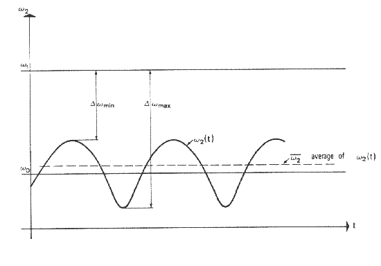

Haben in der Schule gerade den Phasenregelkreis gelernt, also vor kurzem
angefangen.
Bin gerade beim lernen gestoppt worden bei den Diagrammen von der PLL.
Zum Beispiel beim Ziehvorgang.
Meine Frage ist, wie kann ebim Diagramm auf der x-Achse die Zeit sein
und auf der Y-Achse die Frequenz also ω ?
Das versteh ich nicht, dieses Signal auf dem Bild im Anhang, wei kann
das sein das sich die Frequenz ändert nach der Zeit, also so
herumschwingt ?
Danke im Voraus

Der Oszillator der PLL schwingt um seine Ruhefrequenz. Diese
Frequenzaenderung kann man ueber die Zeitachse auftragen.
Mit diesem schwingen ist jetzt nicht die Oszillatorfrequenz selber
gemeint sondern ihre Frequenzaenderung.
Das ganze System ist ja ein Regelkreis und wenn die Daempfung zu klein
ist schwingt das ganze. Also die Oszillatorfrequenz schwingt um ihren
Sollwert.
