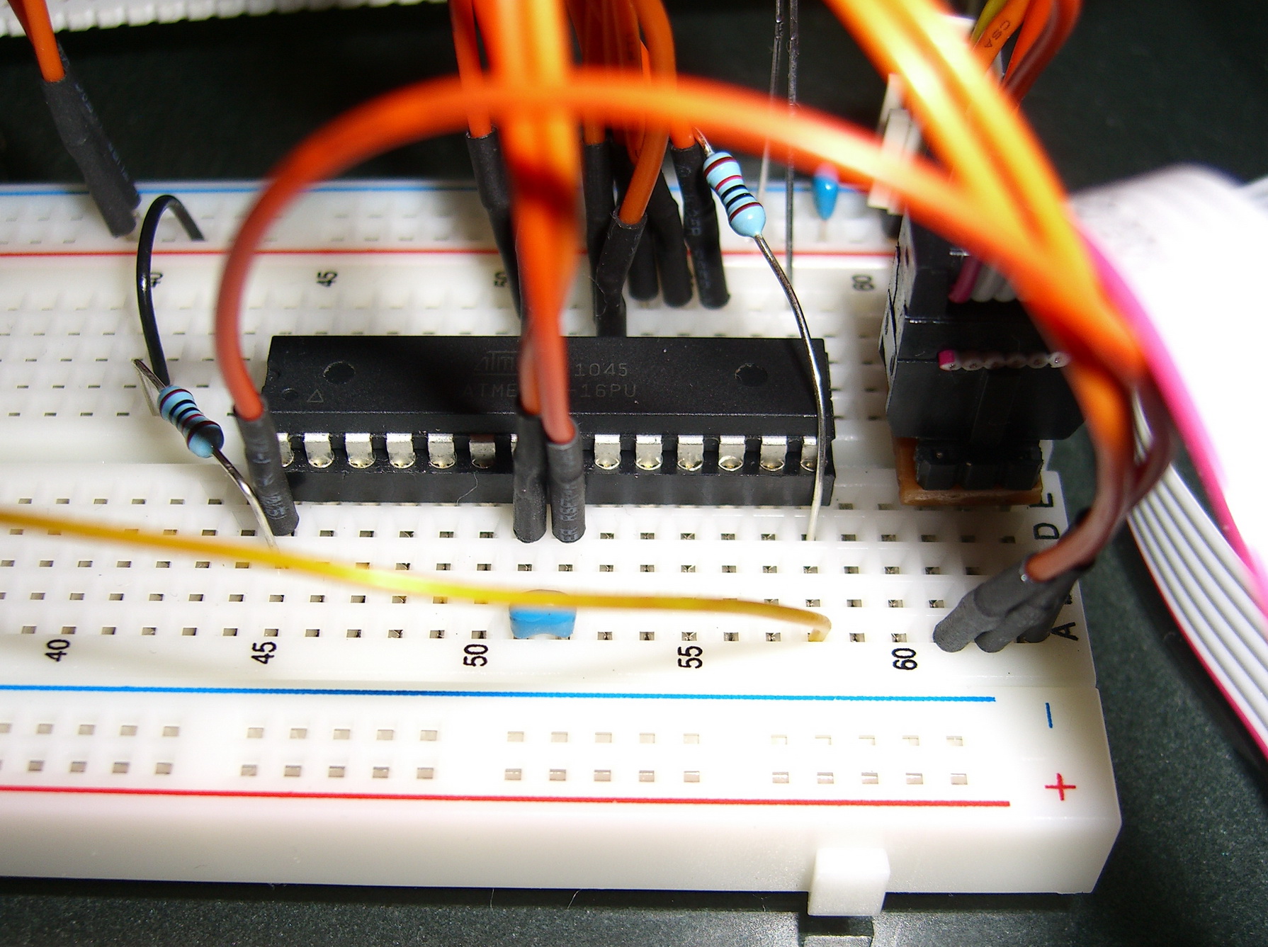

hab hier echt ein merkwürdiges Problem...
Ich nutze folgenden Code für die Tasterfunktion:
$regfile = "m8def.dat"
$framesize = 32
$swstack = 32
$hwstack = 32
$crystal = 1000000
Config Portb.1 = Output
Config Pinb.0 = Input
Pinb.0 = 1
Do
   If Pinb.0 = 0 Then
      Portb.1 = 1
   Else
      Portb.1 = 0
   End If
Loop
End
So und jetzt kommt's:
Ich habe ne Grundschaltung auf einem Breedboard mit einem ATmega 8 (und
auch 32) zusammen gesteckt.
Wenn ich nun eine LED an Portb.1 stecke und ich einen Drhat in Pinb.0,
dann beginnt die Diode zu blinken...
Der Draht steckt in Pinb.0 hat aber kein Kontakt zur Masse, komme ich
nun dem Draht näher beginnt die LED schwächer/stärker zu leuchten bis es
dann anfängt zu blinken...
Hab die Grundschaltung mehrmals neu zusammen gesteckt, dieses Phänomen
habe ich mit dem ATmega 8 und 32...
Kondensatoren habe ich auch in die Grundschaltung mit eingebaut...
Der Strom kommt aus einen 9 Volt-Block über einen 7805er in die
ATmega-Grundschaltung...
Woran könnte das liegen, was mache ich Falsch???
Ich hab sogar einen ATmega 8 und auch 32 auf eine Lochrasterplatine
gelötet und das Problem habe ich immer noch....
Bin echt am Ende, komme einfach nicht mehr weiter... Würd mich echt
freuen, wenn einer ahnen könnte woran das liegt...
Viele Grüße
Moe

Floating gate. Pullup einschalten (oder einen solchen oder einen
Pulldown dranhängen) damit der Pin auf ein definiertes Level gezogen
wird.
HTH

Der absolute Hammer...
Hab jetzt erst mal von Pinb.0 einen 10K Widerstand auf 5V gesteckt und
siehe da es funktioniert tatsächlich...
Auf dem Bild erkennt ihr den Widerstand und den gelben Draht. Ohne 10k
spinnt die LED wenn ich dem gelben Draht zu nahe komme bzw. berühre...
Mit 10k funktioniert alles Prima...
Aber warum flakerte die LED ohne den 10 K Widerstand???
Ohne definierten Pegel ist der pin floatend - er ist 'irgendwo(tm)'. Mal
wird das auf 1 ausgewertet, mal auf 0, wo er halt gerade rumfliegt.
Kannst auch den internen Pullup aktivieren, dann sparst Du Dir den
externen 10k.
HTH

#2374038
moe schrieb:
> Ein 10K Widerstand ist doch verdammt krass hochohmig, oder?
Nein. Da fließen bei 5V schon 0,5mA! Zum Vergleich: Der Eingang ist so
hochohmig, dass der dort fließende Strom kleiner als 1µA ist (ohne
eingeschalteten Pullup)! Daher kannst auch durch Annäherung der Hand die
Eingangsspannung beeinflussen und 50Hz-Brumm aus der Umgebung
einkoppeln. Das war der Effekt, den Du beobachtet hast.
