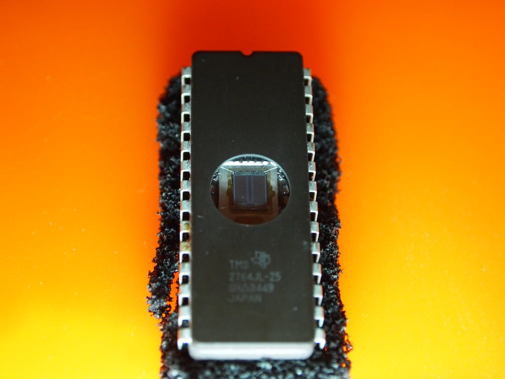

von G. C. (_agp_)
Hoffe es ist nicht zu groß.

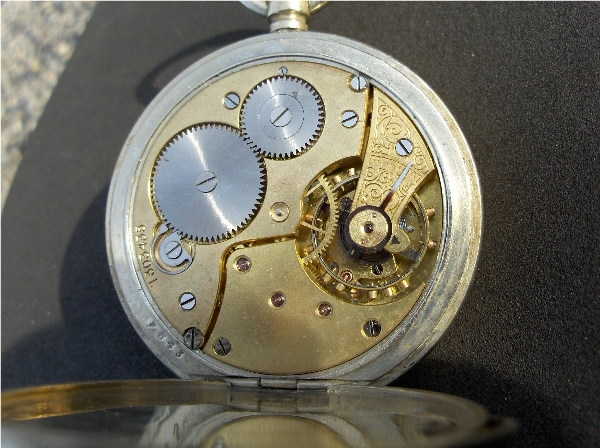

von Alexander S. (esko) Benutzerseite
Aufgenommen mit einer Handykamera.
