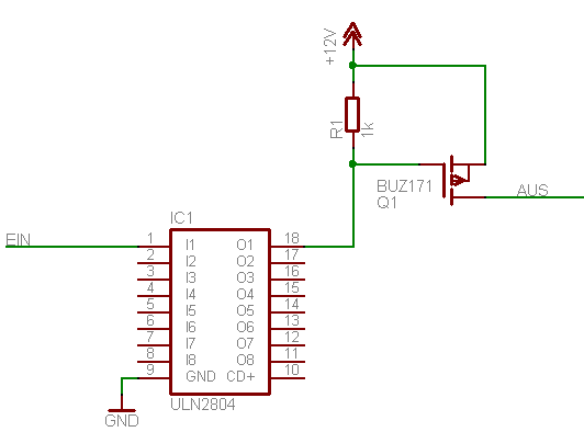

von Falk B. (falk)
@  Marvin B. (marvin94)
>Sry, war etwas undeutlich. Die Platine und die Verbraucher werden von
>dem selben  atx-netzteil versorgt ;)
Was in den meisten Fällen nur logisch ist. Also müssen die +12V
Schaltkanäle auch als solche erweitert werden. Die von MaWin
vorgeschlagene Version mit Low Side Treibern halte ich für brenzlich,
vor allem in dem Umfeld.
>Kann man das mit der Masse nicht anders regeln? 6A sind etwas wenig...
Sicher. Nimm P-Kanal MOSFETs die 3A können (mit reichlich Reserve) +
einen ULN2804 als Inverter + Treiber. Siehe Anhang.
MFG
Falk
von hinz (Gast)
IRF4905, und +12V und GND für die 'Endstufe' nicht über das Panel,
sonderen direkt vom Netzteil.

von Falk B. (falk)
>Ich nehme also den IRF4905 und schalte ihn so wie hinz gesagt hat?
Quasi. Siehe mein Posting.
> die
>Masse wird dann wie ans Netzteil geleitet?
Mit einem dicken Kabel, so 2,5mm^2 oder so.
>Den IRLZ 34 N kann man da nicht nehmen oder?
Nein, das ist ein N-Kanal MOSFET.
MFG
Falk

Ich bekomm den Transistor geschalten, bekomme aber keine Konfiguration
hin, mit dem ich ihn vernünftig schalten und Sperren kann :(
Ich brauch ja ne Schwellenspannung zwischen Gate und Source von 10v,
dass er komplett schaltet.
Jetz hab ich aber ja 2 Ausgänge mit je 12v, wie soll das dann mit dem
IRF4905 gehen?
Schaltet er bei 0,5v garnicht oder kann da schon ein "Leckstrom"
fließen?
Die Platine hat baubedingt eine Leerlaufspannung von 0,5v!

Hast Du denn jetzt einen der Schaltpläne von Mawin vom 9.10.
benutzt? Die sind alle i.O. und wenn Du die richtig nachbaust,
funktionieren sie auch. Wenn nicht, hast Du irgendwas falsch
aufgebaut.

Aber der ist ja mit nem N-Kanal aufgebaut.
Ihr habt mir ja den IRF4905 empfohlen, das is aber ein P-Kanal....
von Harald W. (wilhelms)
Dann lies den Beitrag noch mal.

Sry, aber kann mir nicht einfach jemand sagen, was an die Gate, Drain
und Source drankommt?
Ich hab mich ewig durchs Internet gewühlt aber irgendwie keine konkrete
Lösung gefunden...
von MaWin (Gast)
Sagt dir deine Mami auch alles 3 mal ?
Bist du wirklich damit überfordert,
in diesem Thread den aufgezeichneten Schaltplan
mit dem IRF4905 zu finden und nachzubauen ?
Du musst nicht mal das ganze Internet durchsuchen.

Glaubst du wir malen aus Spass viele (unbunte) Bildchen,
und ellenlange Texte wenn der werte Herr sie nicht mal liest ?
Erst als du mit der Aussage rausrücktest, daß es um einen
Aquacomputer ging, konnten richtige Aussagen getroffen werden.
Da wurde die Schaltung
Beitrag "Re: Transistor 12v > 12v 3A"
vorgeschlagen, aber du hast ja gnadenlos trotzdem einen P-Kanal
MOSFET IRF4905 gekauft.
Also hat Falk in Beitrag "Re: Transistor 12v > 12v 3A"
aufgemalt, wie du dann mit einem zusätzlichen IC die P-Kanal
MOSFET noch retten kannst und die IRF4905 nicht wegwerfen musst.
Beide Schaltungen haben dich aber nicht interessiert,
dann gibt man es als Be-raten-der eben auf.
