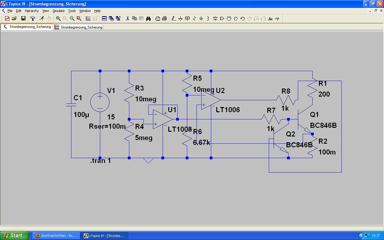

bin gerade dabei im LTSpice eine elektronische Sicherung zu bauen. Im
Anhang ist meine bisherige Schaltung. Mein Ziel ist, mit der Schaltung
bei einer Überschreitung von 100mA Laststrom den kompletten
Laststromkreis abzuschalten.
Aus einem mir bisher nicht erklärlichen Grund ist es aber bisher leider
so, dass ich anstatt einer elektronischen Sicherung eine
Maximalstromregelung gebaut habe. D.h. Bisher ist es so, dass ab einem
Lastwiderstand R1 von 140 Ohm im Laststromzweig ein Strom von 100mA
fließt. Dieser Strom fließt allerdings auch dann noch, wenn ich den
Lastwiderstand R1 deutlich unterschreite (z.B. R1=1 Ohm)
Das liegt an OP U2, welchen ich als Komparator betreibe. Denn dessen
Ausgangsspannung beträgt bei einem Widerstand von R1<140 Ohm immer ca.
0,685V. Eigentlich würde ich ja meinen, dass die Ausgangsspannung von U2
in solch einem Fall einen Wert von 15V (abzüglich einer kleinen Reserve)
annehmen sollte.
Wer kann mir sagen warum das nicht der Fall ist?
#2375339
Wenn der Transistor schließt sinkt der Strom und dein OpAmp macht den
Transistor wieder auf, dir fehlt die Rückkopplung zum OpAmp.
Wenn U2 gegen High geht musst du den positiven Eingang auf High ziehen,
damit er denkt dass der Strom unglaublich groß geworden ist.
Du brauchst dann zwischen dem Shunt R2 und dem pos. Eingang noch einen
Widerstand (10k) und einen Taster zum Resten des OpAmps.

Das hab ich jetzt mal gemacht. Allerdings ohne Erfolg. Der Laststrom
wird immer noch nicht abgeschaltet

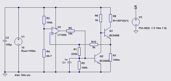

Im Anhang mal mein Vorschlag.
Wesentlich ist die Mitkopplung mit R1, wodurch auch R10 notwendig wird.
Sonst kannst du die Spannung am +E ja nicht beeinflussen.
Bei deinem Ansatz verstehe ich nicht, wozu U1 gut ist. Ich habe ihn
durch R6 ersetzt.
