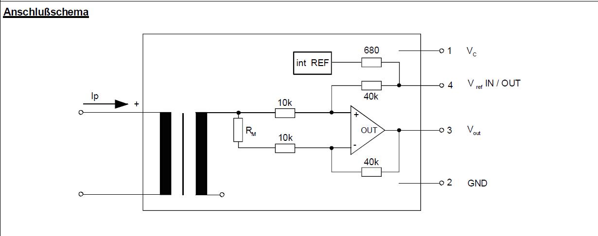

für die Strommessung der Phasenströme bei einen 3-Phasen-Motor habe ich
mir folgendes Stromsensor ausgesucht: T60404-N4646-X161
Interneschaltung wird dieses Beitrag beigefügt.
Daten Blatt:
http://www.vacuumschmelze.de/fileadmin/documents/pdf/kbproduktblaetter/4646-X161.pdf
Der stromsensor soll werte zwischen 0 und 5V liefern.
1- Ist dieser Sensor dafür geeignet?
2- Kann mir jemand sagen wozu man den Vref In/Out benutzt? und was muss
als Spannung ran?
Danke Schön in Voraus
#2376287
@  Ghodhbani Walid (walid)
Tut er, 2,5V = 0A
Ja.
>als Spannung ran?
Gar keine, wenn man einfach die interne Referenz nutzt.
MFG
Falk

Wir haben mal Sensoren von VAC eingesetzt. Sie beruhen auf einem
Kompensationsprinzip und bilden eine Art PWM im Ausgang so, dass im
Mittel der Strom in dem Übertrager null wird, wobei die Übersetzung des
Übertragers wirkt. Die Spannung ist dann ein Mass für den Strom in der
Primärwicklung.
Wenn man den analogen Ausgang weiterverarbeiten will, muss man gfs
filtern!
