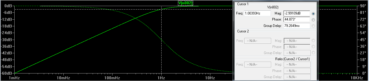

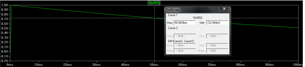

Wenn ich bei einem Beschleunigungssensor einen Tiefpass erster Ordnung
annehme mit 3dB bei 1Hz. Fällt das Signal (Rechteck) nach 10ms um 6,4%
ab.
Bei 50ms fällt das Signal auf 72% ab.
38% Ungenauigkeit ist in meinen Augen zu viel wenn Genauigkeiten in der
Größenordnung 1% gefodert sind.
von A. R. (redegle)
EDIT:
2Bilder zur Berechnung.
Das erste Bild ist die Übertragungsfunktion.
G(s)=1/(1+(2*3.14)/(s+0.0000001))
Das 2te Bild zeigt den Ausgang nach einer Anregung mit einem Rechteck.
