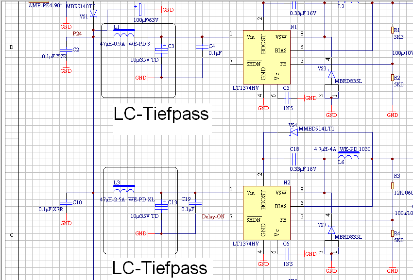

Hallo Forum,
ich habe 4 Schaltwandler von LT (LT1374, 500kHz) auf einer Platine
verbaut und musste leider feststellen, das sich diese teils stark
gegenseitig beinflussen. Sobald ich einen der Wandler belaste, habe ich
die 500kHz am Eingang von den anderen vier Schaltwandlern, mit einer
Amplitude von knapp 600-700mV. Dies führt zu einer teils bedrächtlichen
zusätzlichen Erwärmung aller Bauteile, vorallem die
Ausgangsspeicherdrosslen werden extrem heiss.
Betreibe ich nur einen Schaltwandler und schliesse die anderen drei
kurz, treten diese Probleme nicht auf, ich gehe also davon aus das hier
ein Problem über die Kopplung aller vier Schaltwandler besteht.
Ich habe jetzt versucht diese durch eine LC-Tiefpass-Kombination am
Eingang (L=47uH, C=10uF => fg= 7.4kHz) zu entkoppeln (siehe Anhang),
allerdings habe ich genau das Gegenteil erreicht, die Amplitude der
Wechselspannungsüberlagerung (500kHz) am Eingang der Schaltwandler stieg
auf ca. 1.2A an und die Spulen am Ausgang wurden so heiss, das ich
dachte die Löten sich gleich aus ;) Einen super Schwingkreis habe ich
mir da wohl gebaut.
Meine Frage: Wie kommt es das bei einer Grenzfrequenz von 7.4kHz eine
500kHz Schwingung verstärkt wird? Wie dimensioniere ich einen
LC-Tiefpass um eine 500kHz Frequenz geeignet zu unterdrücken um die
jeweils mit 500kHz schwingenden Schaltwandler gegenseitig zu entkoppeln?
Zitat WWW: "Da die Kombination einer Induktivität mit einem Kondensator
einen Schwingkreis ergibt, muß man ihn geeignet bedämpfen, damit sich
keine unerwünschte Resonanzüberhöhung ergibt"...
und wie bedämpfe ich einen LC-Tiefpass?
Thx for your RE.
jey
Zuerst mal mußt du dem Switcher genügend Kapazität am Eingang
bereitstellen. 10µF sind da viel zu wenig! Das ist gerade das, was
direkt am Eingangspin hängen sollte. Aber davor solltest du schon ein
erheblich größeres Reservoir haben.
OP
was meinst du mit deutlich größer?. Im Datenblatt ist ein ELKO mit
10u-50u vorgeschlagen.
Ach Mönsch, du brauchst doch eine niederohmige Quelle für deinen 4,5A
Schaltregler. Wo soll er denn die Ströme herholen, etwa aus dem 10µF
Cap?? Wenn deine Drossel am Eingang wirklich dicht macht, kann er doch
keine Schaltströme mehr ziehen. Die 10µF sind da vieeeel zu klein.
