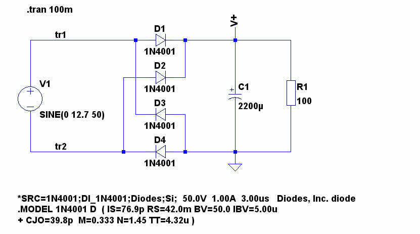

Ich verwende das erste mal LTspice und komme damit nicht so ganz
zurecht.
Ich möchte gerne die Schaltung im Anhang simulieren.
Das ganze wird mit 9V Wechselspannung betrieben.
Jetzt möchte ich gerne wissen was am Ausgang genau herauskommt.
jetzt ist mir nicht ganz klar was ich bei der Wechselspannungsquelle
einstellen muß.
Kann mir da jemand weiterhelfen?

> Korrekt wäre doch -9V bis +9V
Wenn du eine Wechselspannung mit 9Veff hast, so ist der Spitzenwert ca.
12,73V. Diesen Wert musst du auch in der Simulation bei der Amplitude
eintragen.
LG Christian

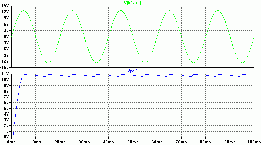

Nimm mein Beispiel von vorhin.
Simulation ausführen.
Wenn der Cursor auf dem 1. Netz (tr1) liegt, dann siehts du eine rote
Probe.
Maus gedrückt lassen und zum 2. Netz (tr2) gehen. Da siehst du dann eine
schwarze Probe. Dann loslassen.
Da stehts in englisch:
Help -> Waveform Viewer -> Data Trace Selection
> Probe.
Ganz herzlichen Dank.
Ich sollte echt mal dem Manual lesen  ;-)

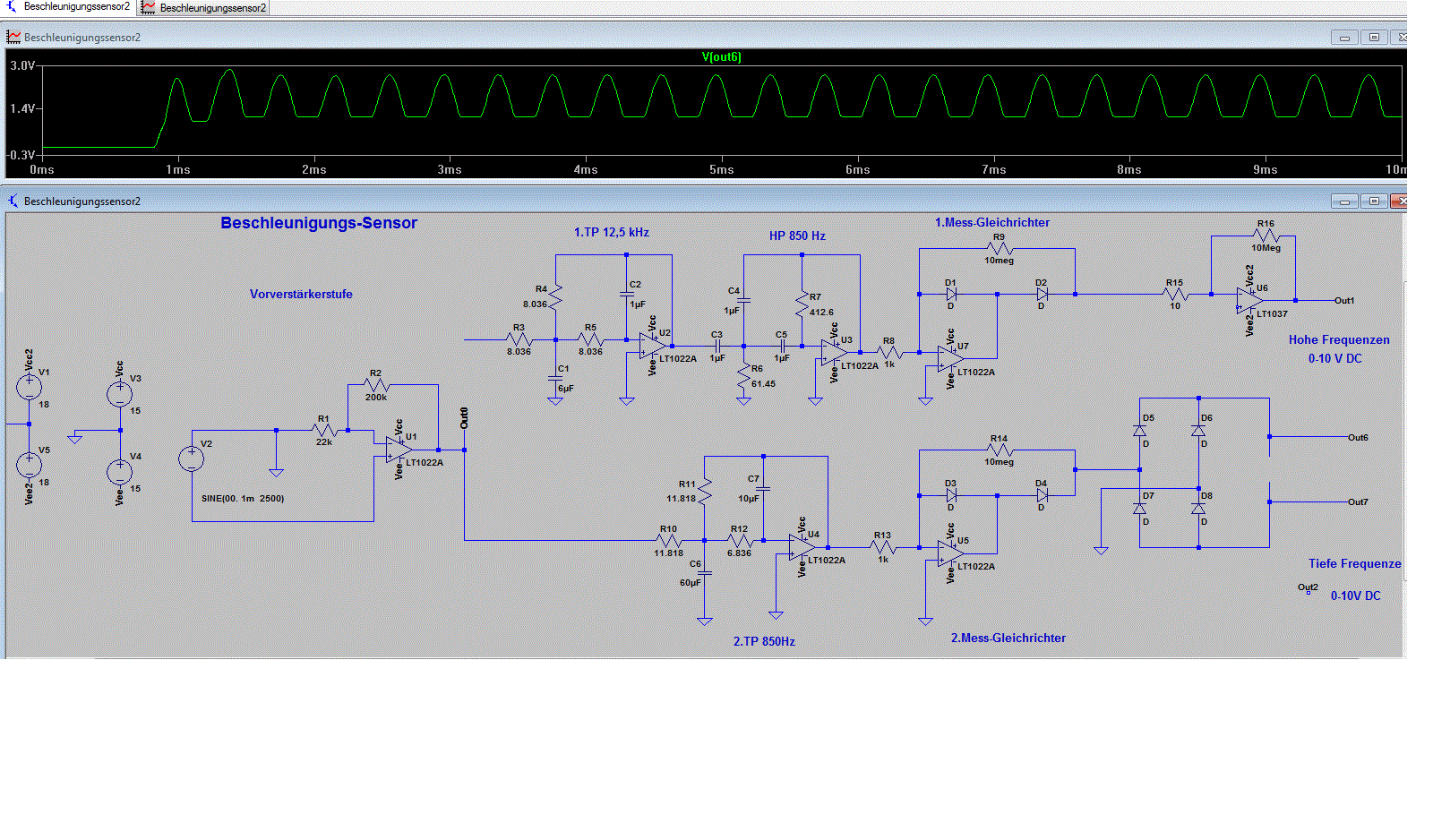

Hallo Zusammen.
Ich hab da auch mal so ein kleines Problem. Ich möchte von meinen
Beschleunigungsaufnehmer die Frequenz filtern. Einmal von 0-850 Hz und
einmal von 850-12khz
Jetzt hab ich im Bild schon mal die Filter gebaut aber mein Problem ist
es die Spannung Gleichgerichtet von 0-10V am Ausgang sodass ich auf
einen Eingang von einer SPS gehen kann.
mein Beschleunigungsaufnehmer 100mV am Ausgand des Sensors.
Wenn da jemend ne Lösung oder verbesserungen weiß. wäre ich sehr Dankbar
