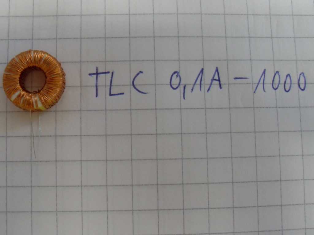

ich habe mir bei Angelika solche 1mH Ringkernspulen bestellt.
Leider sind wie man auf dem Photo sehen kann, die Anschlußdrähte doch
sehr dünn.  :-(
Meine Frage dazu: wie kann man die auf der Platine sicher befestigen,
ohne dass die Drähte abreißen?
Oder gibt's so Ringkernspulen auch gekapselt, mit dicken Drähten zum
einlöten?
Schon mal lieben Dank für eure Antworten :-)
Natuerlich NICHT durch die Draehte.
Entweder liegend, Nylonschraube durch die Mitte mit Unterlegscheibe oder
stehend mit Kabelbinder durch die Leiterplatte.
> einlöten?
Auch!
