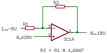

> mein Problem ist ein Analogsignal von 1 bis -5 V (= 0-100%), das in ein
> analogsignal 0 - 10 V gewandelt werden muss.
>>  1 V -> 0 V
>> -5 V -> 10 V
>> Linearitätsabweichung < 5%.
> Kann mir jemand sagen, wo es da so ungefähr lang geht?

Kein Problem:
Aber erst mal die Fehler in Deiner Frage korrigieren: Ist jetzt die
EIngangsspannung 1..-5V oder 1...0V
Injedem Fall tuts ein invertierend geschalteter Operationsverstaerker
mit einer Verstaerung von -1.6666 bzw. -15.
Gruss
Michael
WTEngines schrieb:
> Bei 1 Volt am Eingang der Schaltung ist 0 Volt am Ausgang gewünscht,
> Bei -5 Volt am Eingang der Schaltung ist 10 Volt am Ausgang gewünscht.
Wie schon bemerkt, invertierender Verstaerker mit Offset, welchen du
sicher selber berechnen moechtest.
WTEngines schrieb:
> Muss der Spannungsoffset an 3 nicht negativ sein?
Dann rechne zur Übung das einfach mal durch. Ich mache das zur Kontrolle
immer gerne so:
- Eingang = 1V -> was kommt am Ausgang raus?
- Eingang = -5V -> was kommt am Ausgang raus?
- da das Ganze linear ist, stimmen auch alle Zwischenwerte
Und Du weist ja (hoffentlich), das (bei einem idealen OP //
eingeschwungenen Zustand // gegengekoppelt // nicht übersteuert) die
Spannungen an + und - gleich sind? D.h.: am Eingang 2 hast Du auch
0,625V.
Gruß Dietrich
Zittermann schrieb:
> Wie kommt man auf die 0,625 Volt für die Offsetspannung?
Man kann da natürlich Kirchhoffsche Gleichungen aufstellen und das Ganze
dann nach der unbekannten Spannung auflösen.
Bei so einfachen Dingen mache ich das aber mit folgendem Ansatz:
- Spannungshub am Eingang: 1...-5V = -6V
- Spannungshub am Ausgang: 0...+10V = 10V
- daraus: Verstärkung = 10/6 = 1,6666...   und invertierend
- beim invertierenden Verstärker ist das das Verhältnis von R2/R1
- für die Offset-Berechnung wähle ich einen möglichst "einfachen"
  Arbeitspunkt, z.B.:  Eingang = 1V => Ausgang = 0V
- R1 und R2 bilden jetzt einen Spannungsteiler gegen 0V.
- an R2 fällt jetzt ab: (1V / 2,66666) * 1,66666 = 0,625V
- das ist auch die Spannung am (-)-Eingang (Ausgang = 0V!).
  Diese Spannung muss nun auch am (+)-Eingang anliegen,
  damit der OP richtig arbeitet.
