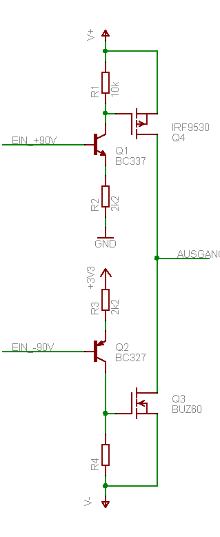

Wenn man die +/-90V schalten will, muss man einen Pegelwandler
einsetzen, und zwar zweimal. Klar geht es ohne Relais und Optokoppler,
die Frage ist nur, lohnt sich der Aufwand.
Man könnte 200V MOSFETs nehmen und gemäß hier ansteuern.
http://www.mikrocontroller.net/articles/Transistor#Wie_kann_ich_mit_5V_vom_Mikrocontroller_12V_und_mehr_schalten.3F
Das Ganze kann man auch für -90V stricken.
Vielleicht so. Siehe Anhang. Die Bauteile sind nur als Platzhalter, sie
sind NICHT für +/-90V geeignet. Die Bipolaren müssen mindesten 100V
aushalten, die MOSFETs 200V. Die Widerstände sind OK. Das Umschalten
muss mit einer kleinen Pause passieren, damit man nicht zwischen +90V
und -90V einen Kurzschluss macht.
MFG
Falk
