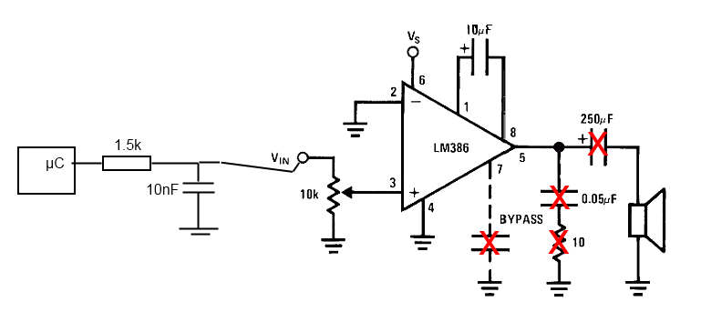

Hallo Habe noch das Schema angehängt. Kann jemand einen Fehler entdecken, weshalb der Piezo zu leise ist? Die rot durchgestrichenen Bauteile habe ich nicht verwendet, d.h "überbrückt". Danke! /Martin

Martin B. schrieb: > Die rot durchgestrichenen Bauteile habe ich nicht verwendet, d.h > "überbrückt". Soll das jetzt ein Witz sein?
Nein, kein Witz :-| Bin davon ausgegangen, dass wenn ich das Signal schon am Eingang filtere, ein Filter am Ausgang nicht mehr nötig ist. Ok, wenn ich mir das jetzt nochmals überlege, dann ist der 250µF Kondensator nötig, um den DC Anteil zu blockieren. Der 10 Ohm Widerstand in Serie zum 0.05µF Kond. dient aber nur dazu, die hohen Frequenzen rauszufiltern, kann also weggelassen werden, falls am Eingang ein Tiefpass verwendet wird?
So, verwende nun alle Bauteile, auch die durchgestrichenen. Der Effekt ist folgender: Bei leiser Lautstärke ist die Qualität ok, wenn ich aber dann die Lautstärke hochdrehe wird das Signal zwar lauter aber auch rauschiger und verscherbelt. Brauchts auch noch einen Tiefpass am Ausgang oder was ist die Ursache für die Störungen? Vielen Dank. /Martin

Ein neuer Verstärker IC könnte Besserung bringen, wenn Du ROTKREUZ = BRÜCKE hattest.
Ah ok, der IC könnte also defekt sein? Kann morgen einen neuen IC kaufen.
Hallo Habe übers Wochenende einen neuen LM386N ausprobiert, leider keine Besserung. Danach habe ich noch einen anderen Verstärker-IC getestet: TDA2822M. Auch damit bekomme ich kein lautes Signal hin. Darauf hin habe ich nach mehr Informationen über Verstärkerschaltungen für Piezo Lautsprecher gesucht. Da Piezos fast nur eine kapazitive Last darstellen sind herkömmliche Verstärker eher ungeeignet, habt Ihr diese Erfahrung auch gemacht? Oder sollten die oben beschriebenen ICs auch ihren Dienst tun? Habe auch den speziell für Piezos gebauten Verstärker MAX9788 gefunden, kennt jemand diesen Baustein? Vielen Dank für alle Meinungen. /Martin
Also mal eine konkrete Frage: willst Du jetzt bißchen Lautstärke bei "normalen" Frequenzen (<100Hz) haben, oder nicht? Wenn ersteres, dann schmeisse den Piezo weg, und nehme einen "normalen" Lautsprecher. Denn Piezos sind aufgrund der mechanischen Abmessungen und Steifigkeit einfach nur für hohe (höhere) Frequenzen geeignet. Läßt sich zwar mit der relativ hohen Kapazität schlecht vereinbaren, ist aber so. Dann können wir weiterquatschen ... >Ok, wenn ich mir das jetzt nochmals überlege, dann ist der 250µF >Kondensator nötig, um den DC Anteil zu blockieren. Der 10 Ohm Widerstand Ja, bis zu eine gewissen DC-Ateil unnötig >in Serie zum 0.05µF Kond. dient aber nur dazu, die hohen Frequenzen >rauszufiltern, kann also weggelassen werden, falls am Eingang ein >Tiefpass verwendet wird? Jain - das ist das Boucherotglied (wie wird denn das wirklich geschrieben?), welches die verzerrte Phasenlage durch den induktiven Anteil des Lautsprechers kompensieren soll. Das gilt aber nur für induktive Lautsprecher, nicht für kapazitive (Piezos). Könntest Du also weglassem im Falle von Piezos. Reinmachen solltest Du aber einen kleinen R von paar Ohm, damit der IC nicht direwckt die C des C sieht (Schwinggefahr ohne R, aber leider auch Tiefpaßwirkung mit R).
