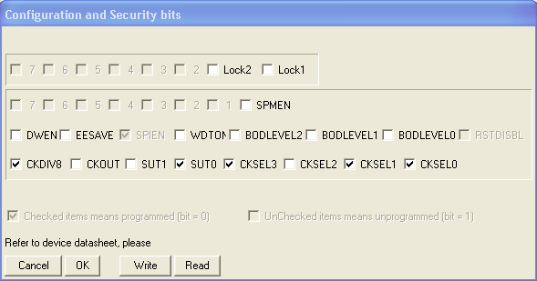

von Le H. (beks)
Siehe Anhang. Sollte eigentlich auf internen Taktgeber laufen. 8 Mhz mit
Teilung 8, also auf 1 Mhz.
von N. Müller (Gast)
Interpretiere ich das gerade falsch oder ist CLKSEL3=CLKSEL1=CLKSEL0=1 ?
Das wäre dann laut DB (S.24-25) ein externer Quarz im Bereich von 0.9 -
3.0 MHz runtergeteilt durch den CLKDIV8 auf 0.1125 - 0.375 MHz mit einer
Startuptime von 16k CK und einem Delay von 14 CK ?
Eigentlich müsste doch in CLKSEL 0100 stehen für den internen RC
Oszillator!?
_Ansonsten:_
Stimmt die Versorgungsspannung?
Schon mal nachgemessen?
Evtl. mal mit Oszi draufschauen ob es irgendwelche Einbrüche gibt.
Du kannst mal die Fuse CKOUT setzen. Dann kannst Du an PD2 den
Systemtakt messen. So kannst Du feststellen ob der Quarz richtig
anschwingt.
Stimmt die eingestellte Frequenz mit der gemessenen überein?
Grüße
von Le H. (beks)
Das interpretierst du falsch. Bei ponyprog ist kein Haken einer 1 gleich
zusetzen und ein Haken entsprechend einer 0. Dazu kannsz du auch im
Screenshot unten die Zuordnung anschauen.
Ein Oszi hab ich leider nicht um den Takt zu überprüfen.
Die Spannung hab ich gemessen direkt am Controller. Beträgt 4,78 V. Ich
werd später einen Ausgang mal zum testen eine led ansteuern lassen.
Anhand des Lcd sieht man leider nicht ob der Controller arbeitet, da es
nicht initialisiert. Könnte ebenfalls am Lcd liegen, wobei es über das
Evalboard läuft.
