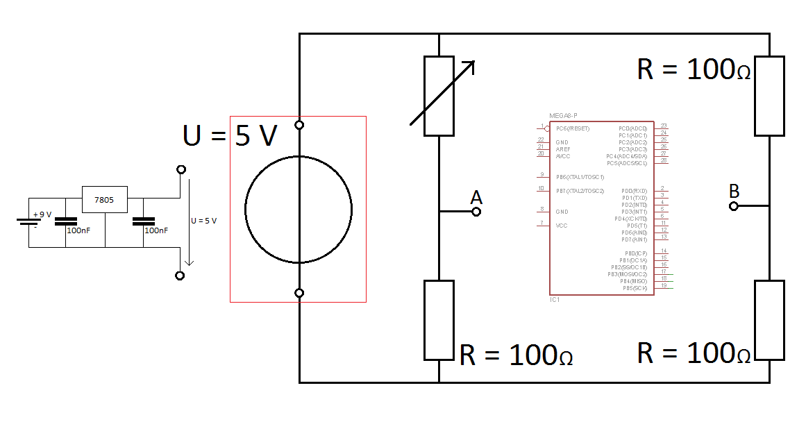

Hallo zusammen.
Wir haben heute in der Schule die Wheat Stone Messbrücke besprochen und
ich wollte das ganze mal aufbauen. (Siehe Schaltplan)
Ein Atmega 8 soll nun die Spannung zwischen AB messen und auf einer 7
Segment Anzeige ausgeben. Wie messe ich die Spannung AB? Ich meine, wo
schließe ich die Kontakte A und B an meinem Atmega8 an?
A ist klar, der kommt an PC0 (ADC0).
Und wohin kommt B? Ich will ja die Spannungsdifferenz zwischen A und B
messen.
Muss ich noch Widerstände, Spulen oder Kondensatoren für die Messung
irgendwo hinzufügen?
Ihr merkt sicher, ich nutze zum ersten mal den AD Wandler. Deshalb
vielen Dank für alle Tipps.
Gruss
Jakob
Gast #2379776
Da gibt es mehrere Möglichkeiten.
Wie du schon erkannt hast, willst du die Spannungsdifferenz zwischen den
Punkten A und B messen. Die Spannung an den Punkten A und B ist jedoch
erstmal auf deine Schaltungsmasse bezogen. Also musst du die Spannung
zwischen Punkt A und B von einander abziehen.
Diese Rechnung kannst du diskret durchführen. Also zB durch eine
OPV-Schaltung, die als Subtrahierer geschaltet ist. Das Ausgangssignal
dieser Schaltung ist die Spannungsdifferenz. Diese könntest du mit einem
ADC-Kanal einlesen.
Alternativ kann diese Berechnung auch im uC durchgeführt werden. Dazu
müsstest du, wie du schon gesagt hast, Punkt A and ADC0 und Punkt B an
ADC1 anschliessen. Das Programm liest jetzt beide Kanäle ein und bildet
die Differenz.
Beides ist möglich und sollte das selbe Ergebnis liefern.
Gast #2379802
> die Differenz.
Hi Matthias, dann würde ich also die Punkte A und B jeweils gegen Masse
messen. Klingt logisch.
OPs will ich nicht verwenden, da ich die Schaltung mit so wenig
Bauteilen wie möglich realisieren will.
Eine Möglichkeit B diret an den Atmega8 anzuschließen und so A
automatisch in Relation zu B zu messen, geht wohl nicht, oder?
Gast #2379809
Dann solltest Du einen ATmega16 oder ..164 nehmen. Der (und die größeren
Brüder) können eine Differenzmessung machen und dabei noch bis zu Faktor
200 verstärken (bei reduzierter Genauigkeit).

Gast #2381091
Hi und danke füe die Hinweise.
An den Punkten AB messe ich je nach Potieinstellung -1 V bis +1 V. So
weit ich weiß, entsprechen den 10bit des AD Wandler 0 - 5 Volt. Was
liefert der denn bei -1 V?
Gruß,
Jakob
#2381189
>> die Differenz.
Die Möglichkeit, nacheinander zu messen, ist eigentlich recht
elegant, weil man so einige der möglichen Meßfehler automatisch
eleminiert. Da bei Messbrücken die Differenzspannung aber oft
recht klein ist, stösst man bei der Auflösung des AD-Wandlers
schnell an Grenzen. Deshalb ist in vielen Fällen doch das
Vorschalten eines OPV oder Instrumentenverstärkers besser.
Für Dein Programm wäre es gut, wenn Du eine Möglichkeit hättest,
Deinen Messwert ohne Programmänderung mit einem einstellbaren
Faktor zu multiplizieren und einen Offset abzuziehen. Mit
Messbrücken werden oft nichtelektrische Werte, z.B. Temperaturen
gemessen und dann wäre es schön, wenn das Display gleich den
richtigen Messwert anzeigt.
Gruss
Harald

Gast #2381211
Ich denke, es handelt sich hier um eine Schaltung, die die grundlegende
Funktion einer Brückenschaltung zeigen soll. Daher würde ich auch keinen
Aufwand treiben. Bei +/-1V Differenzspannung reicht dann auch ein
ATmega8, der A und B nacheinander gegen GND einliest und anschließend
verrechnet. Ein zweistelliges Ergebnis ist damit machbar und wohl völlig
ausreichend.
Potentielle Fehlerquellen (Offsets) sind m. E. vernachlässigbar.
@Jakob
Im praktischen Betrieb erzeugen Brückenschaltungen (DMS,
Dehnungsmeßstreifen) nur einige mV als Ausgangsspannung; daher tendieren
die meisten Leute hier zu einer Verstärkung des Signals, weil es ohne
Differenzverstärker garnicht gehen würde.

#2381219
Unabhängig von den bereits gesagten ist es empfehlenswert, dass die
Versorgungsspannnung der Brücke und die Referenz des AD-Wandlers
"zusammen hängen".
Also entweder die Referenz zur Versorgung der Brücke verwenden oder
umgekehrt. Dann erzeugt eine Änderungen dieser Spannung keine Fehler im
Messergebnis.
Gruß Dietrich
