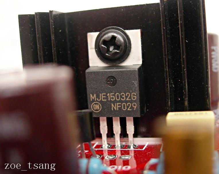

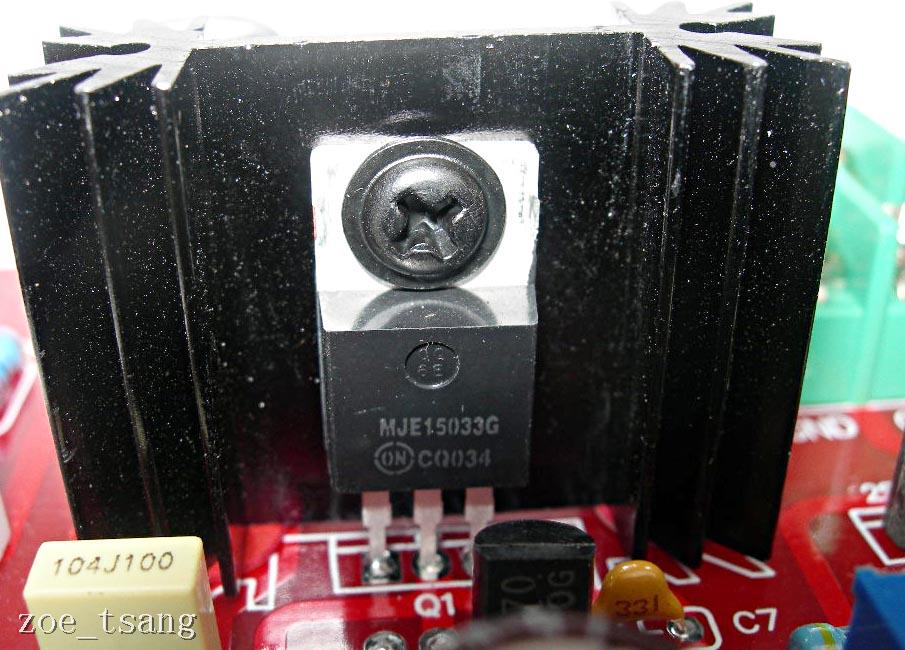

beim Stöbern unter Kits von diversen Chinamännern habe ich nachfolgende
2 Fotos von im Kit enthalten ONsemi-Transistoren ausgemacht, wo mir
zumindest bei einem der Verdacht aufkeimte, es könne sich um ein Fake
handeln!
Was meint ihr dazu?
Moderator Persönliche Seite #2380018
Husten die Flöhe schon wieder so laut? ;-)
Worauf begründet sich dieser dein Verdacht?  Darauf, dass ONsemi
nicht nur einen Laden zum Verpacken der Transistoren benutzt und
daher beide unterschiedlich markiert sind?  Dabei hat der deiner
Meinung nach "Fake" sogar eine Lasergravur, die deutlich schwieriger
herzustellen ist als der simple Druck des deiner Meinung nach
"Originals".
Ansonsten hatten wir das doch schon vor geraumer Zeit: einen Fake
erkennst du oft genug nicht am Äußeren, sondern nur, indem du
aufwändige Testreihen fährst.

Moderator (Firma: Titel) Persönliche Seite #2380150
Ja nun, beim Siebdruck kommt so ein Vollkreis schlecht...
http://media.digikey.com/photos/On%20Semi%20Photos/MJE703G.JPG
http://cgi.ebay.com/ws/eBayISAPI.dll?VISuperSize&item=130579781364
http://www.ecrater.com/p/11589766/mje13009g-npn-transistor-on-semi
http://www.ecrater.com/p/11589773/mje270g-npn-transistor-on-semiconductor
http://cdn.sigma.octopart.com/10022110/image/ON-Semiconductor-MBRS360T3G.jpg
http://cdn.sigma.octopart.com/8935415/image/ON-Semiconductor-MUR460RLG.jpg
http://media.digikey.com/photos/On%20Semi%20Photos/MC7805ACT.JPG
Es gibt also je nach Produktionsort beide Varianten:
Vollkreis gelasert und Viertelskreis gedruckt.
Kurz&Knackig: deine Transen sind sehr wahrscheinlich beide von OnSemi.
Ingolf O. schrieb:
> wo mir zumindest bei einem der Verdacht aufkeimte, es könne sich
> um ein Fake handeln!
Warum?
Du hast zwei unterschiedliche Transen verbaut. Warum sollen die nicht
auch unterschiedlich aussehen?
Ingolf O. schrieb:
> Habt ihr den keine Vergleichsmöglichkeit?
Ist dein Google kaputt?

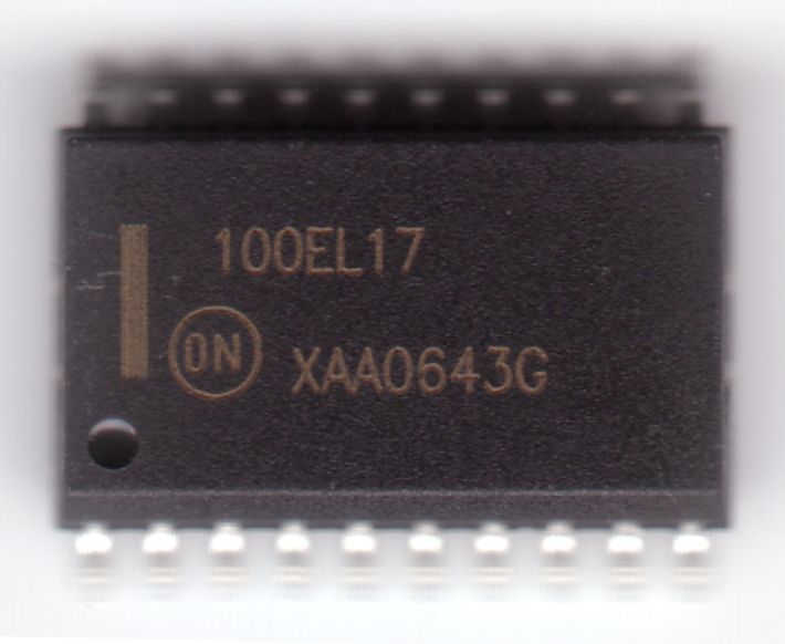

#2388056
Ingolf O. schrieb:
> ...weil der rechte von Beiden den ONS-Samples auf´s Haar gleicht,
> wogegen der andere soweit keine Übereinstimmungen aufweist!
anbei der Scan eines bei OnSemi "gesampelten" 5V ECL Quad Differential
Receivers. Das in Deinem Bild "Fake_eines_MJE15032G.jpg" gezeigt Logo
ist durchaus gebräuchlich.
Mit freundlichen Grüßen
Guido

OP #2388149
Danke, Guido, mittels Deinem Beispielfoto wurde ich überzeugt, dass mein
Beispiel des MJE15032 gleichfalls ein Original ist!
