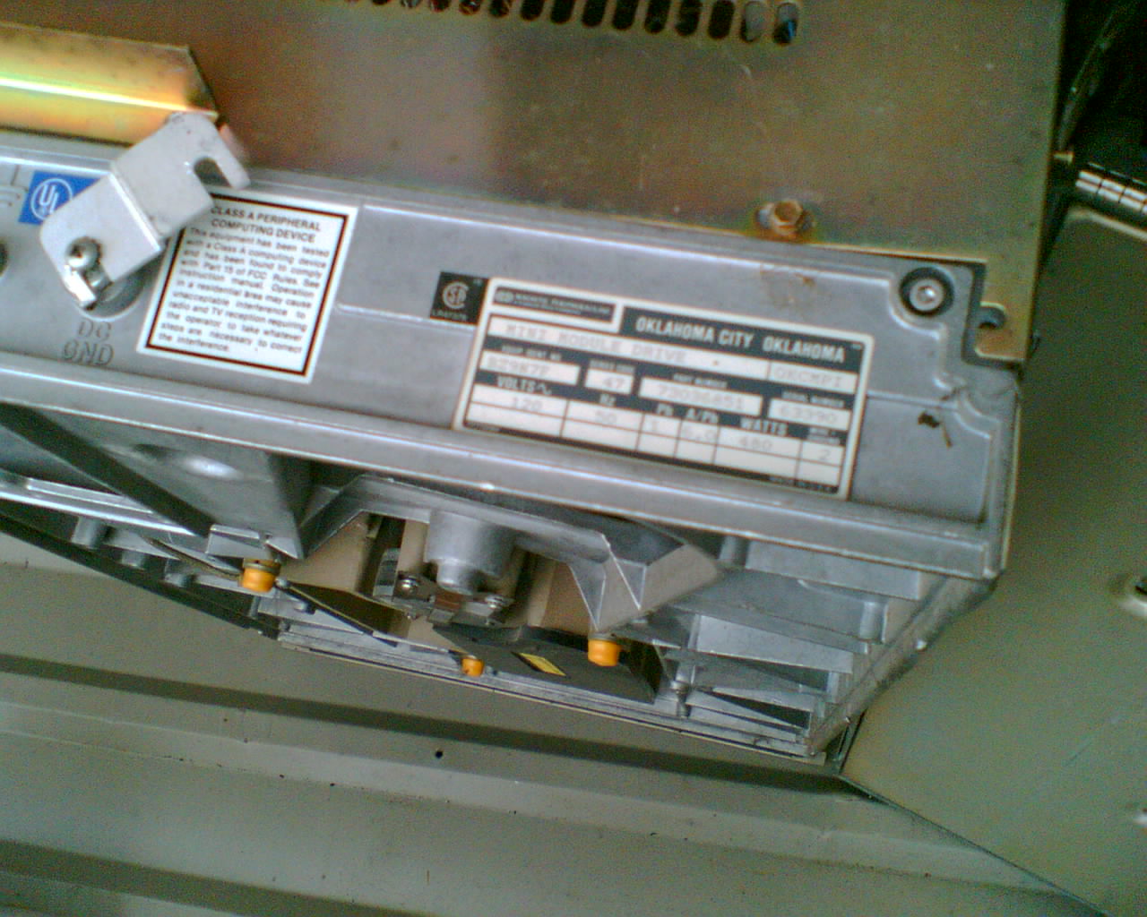

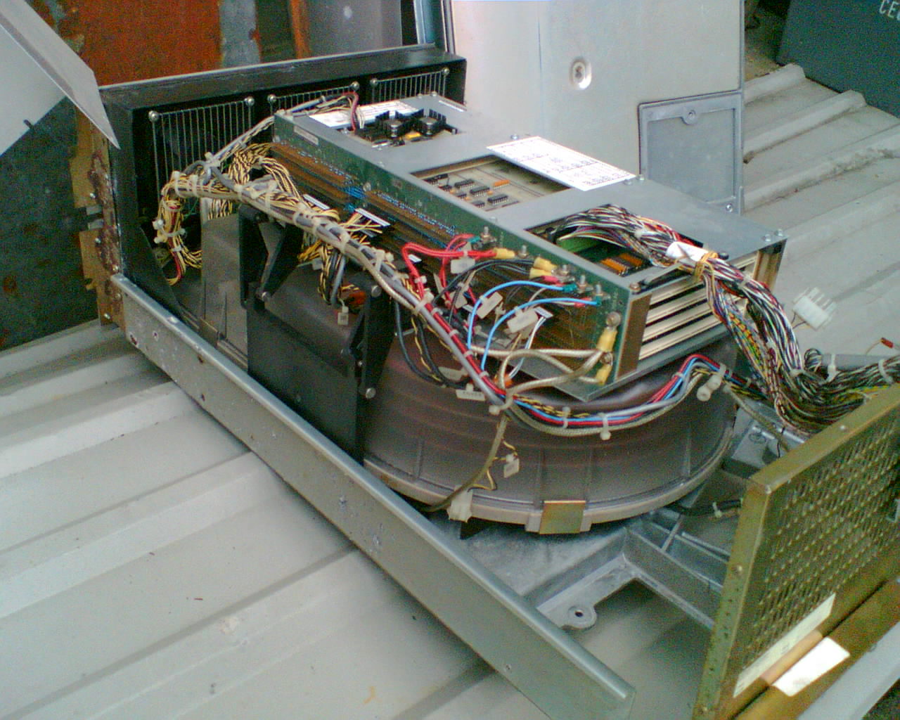

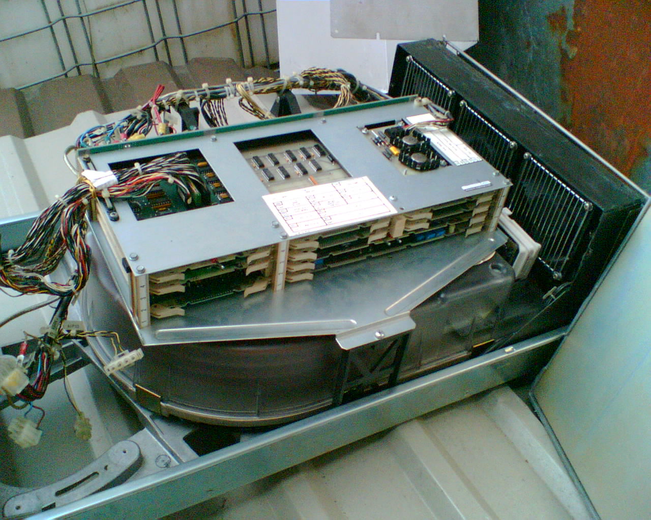

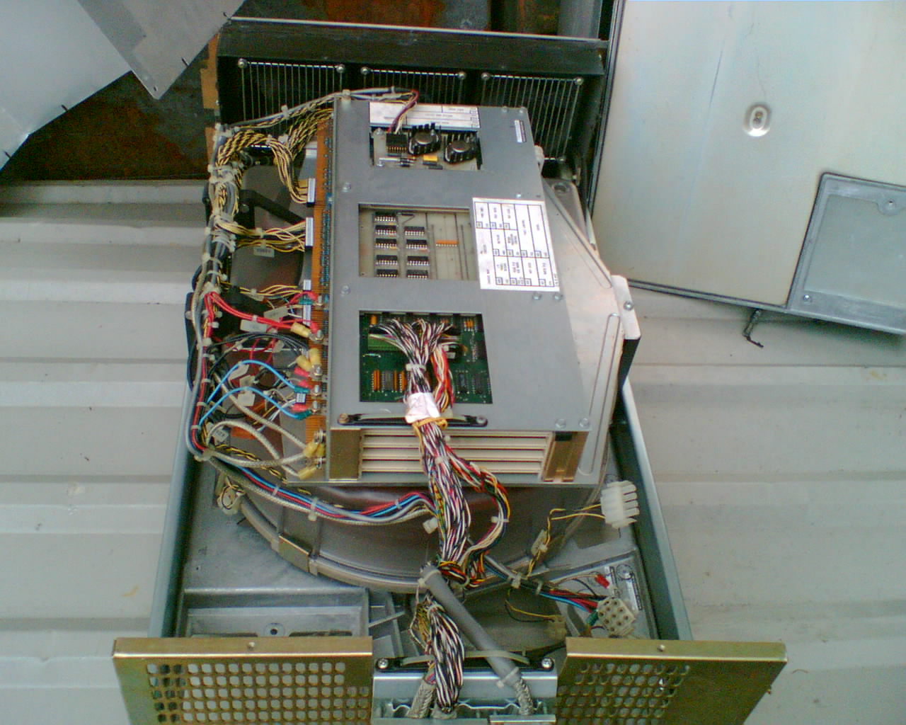

Jörg Wunsch schrieb:
> Naja, man kann sich natürlich dann auch gleich einen PDP-11-Simulator
> noch mit hinlegen und darin das entsprechende UNIX ausführen. ;-)
Ich hätte sogar noch ein paar Brocken von einer PDP-11 zu Hause herum-
liegen. Da fehlt aber wohl noch irgendsoetwas wie ein Controller
zwischen dem eigentlichen Rechner und der Festplatte, so dass ich das
Ganze noch nicht wieder zum Leben erwecken konnte :-/

von Uhu U. (uhu)
Gibt denn dafür überhaupt noch Plattenlaufwerke?
Das zugehörige Plattenlaufwerk habe ich ja, und es scheint auch noch zu
laufen. Zumindest dreht sich der Plattenstapel und erzeugt einen im
Vergleich zu PC-Festplatten unglaublich satten Sound :)

von Thomas W. (thomas_v2)
Apropos Festplatte.
Das Trumm im Anhang habe ich vor ein paar Jahren bei einem Bekannten mal
fotografiert. Davon liefen 2 Stück soweit ich weiß bis über das Jahr
2000 hinaus in einer Firma an einem Server/Backup-Rechner. Leider hatte
ich nur ein Telefon zum Foto machen. Auf dem Typenschild steht aber was
von 460 Watt Leistungsaufnahme.
