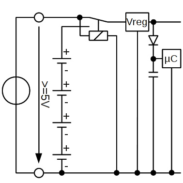

- Für die Umschaltung vom Steckernetzteil auf Batterie/Akku-Betrieb
dachte ich an ein Relais. Die Versorgung des µC sollte sich während des
Umschaltens ja mit Kondensator und Diode sicherstellen lassen, die LEDs
können ruhig kurz ausgehen. Schaltungsidee im Anhang.
-- Sinnvoll?

/e: Das Bild zeigt noch ">=5 Volt", das passt natürlich nicht.
von Andi M. (rootsquash)
Vielleicht hilft ein Bild.
Ich denke mir das bisher so wie im Anhang skizziert, weiss aber nicht ob
das gut funktioniert, wie effizient das ist und mit welchen Spannungen
ich arbeiten will.
Von der Spannung hängt dann ja auch ab wie die Stromversorgung des µC
geändert werden muss und ob ich diesen Spannungsregler (linear oder
schalt) brauche.
Irgendwelche Tipps bevor ich einfach Teile bestelle und unglücklich
werde?
Wenn ich einfach davon ausgehe dass sich die leuchtdioden alle verhalten
wie im Datenblatt angegeben kann ich mir die Strom-Messung z.B. auch
sparen...
von MaWin (Gast)
Also 2 weisse LEDs in Reihe an einem uC-Ausgang wird nichts.
Du hast ja schon selbst berechnet, daß die eher 7.2V brauchen.
> Mit 6 Batterien würde ich 9 Volt kriegen, mit 6 Akkus aber nur 7,2 V.
Nur wenn sie voll sind. Du musst eher von 5.4V bis 9V ausgehen.
Und weil das so ungeregelte ist, solltest du die Spannung für
den uC regeln, und den Strom für die LEDs.
Wenn du dir jetzt noch überlegst, welche Akkus, ob Blei oder
NiMH oder LiIon, dann könnte man auch überlegen, ob man die
Ladeschaltung gleich mit einbauen kann
Ob man allerdings als Schaltung gleich einen uC braucht, den
man ja auch erst mal rpogrammieren müsste, glaueb ich nicht,
tut es denn kein Wechselblinker und Alamrsirene ? Spart viel
Arbeit.
                                          +----+  5V LED
Trafo--Gleichrichter--+-------|>|-----+---|7805|--+--|>|-+
                      R               |   +----+  |      |
                      +--|>|--+--|>|--+     |     |    100R
                              |       |     |   100nF    |
                           NiMH Akku 100nF  |     |     uC
                           ---+-------+-----+-----+-- Masse
R ist ein Widerstand, der den Ladestrom so begrenzt (C/50),
daß der Akku dauierladefest ist.
Ja, so könnte man das machen. Ich würde aber gern wissen ob das auch
effizienter geht, z.B. mit Schaltreglern statt 7805 und
"Konstantstromquelle" (PWM?)  statt oder zusätzlich zum Vorwiderstand.
Die Strom/Spannungskennlinien von Leuchtdioden sind ja merklich
bauteilanhängig so weit ich weiss, sonst würd ich einfach für die roten
und weißen 2 entsprechende Schaltregler einbauen.
Wobei das vielleicht eh nicht die schlechteste Idee ist.
Was ist wenn ich das mit einem Ultra low drop Linearregler für den µC
und 2 Schaltreglern für die LEDs baue? Das ist zwar auch nicht super
billig und die LEDs werden nicht alle die gleiche Helligkeit haben, aber
irgendwas ist ja immer.
Akkus sollten NiMH sein denke ich.
Statt Trafo mit Gleichrichter dachte ich an ein Steckernetzteil damit da
keine Netzspannung anliegt.
Statt einem Relais einfach einen Widerstand vor die Akkus und mit Dioden
abblocken... mmh..
Dann verschenke ich im Akkubetrieb wieder ein halbes Volt und etwas
Leistung an die Diode.

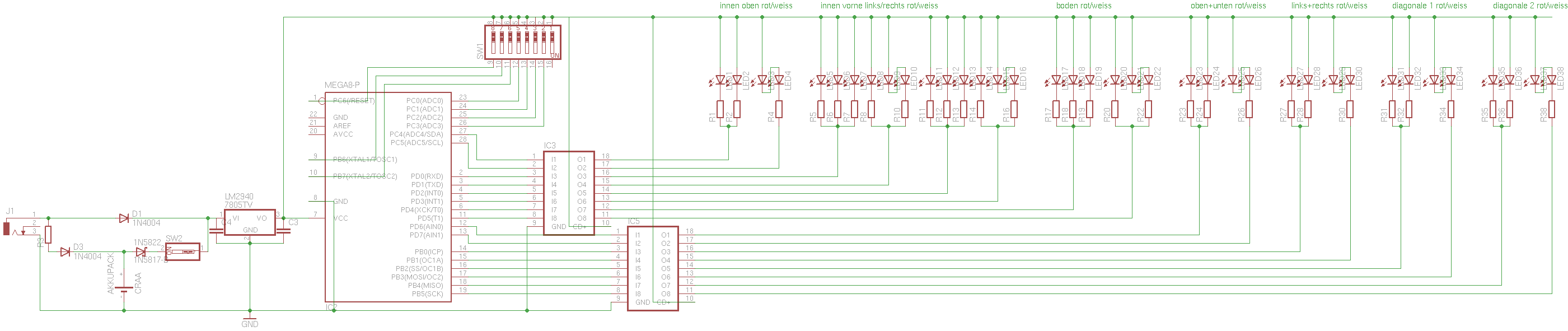

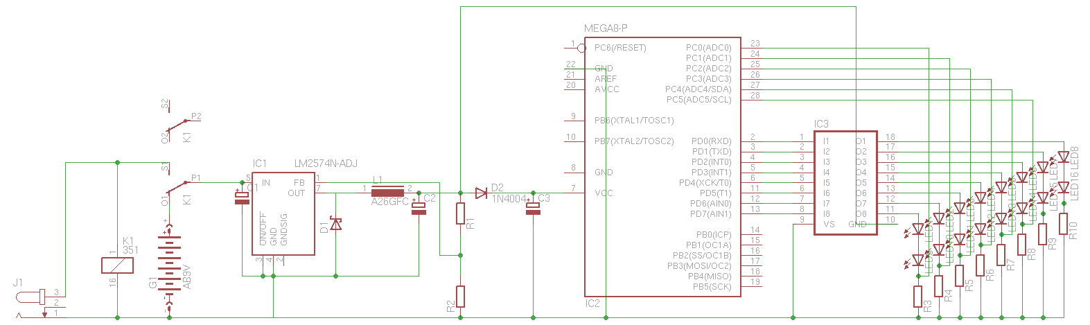

Moin.
Was haltet ihr von dieser Schaltung?
2 der Eingänge kämen nicht an den DIP-Schalter fällt mir jetzt gerade
auf..
ich will ja noch detektieren ob Netzspannung anliegt und ob die Tür
geöffnet wurde, aber das ist ja kein Problem.
Offene Fragen:
- Nickel, Blei oder Lithium?
- Ist die Schottky-Diode okay?
- Ist der LM2940 okay?
von Jonathan S. (joni-st) Benutzerseite
NiMH. Kann man mit kleinem Strom dauerladen. Ein Lithium-Akku würde dir
wegen Überladung explodieren.
Ja, falls sie denn genug Strom aushält. Aber eine popelige 1N4007 würde
auch funktionieren und ist billiger (1ct).
