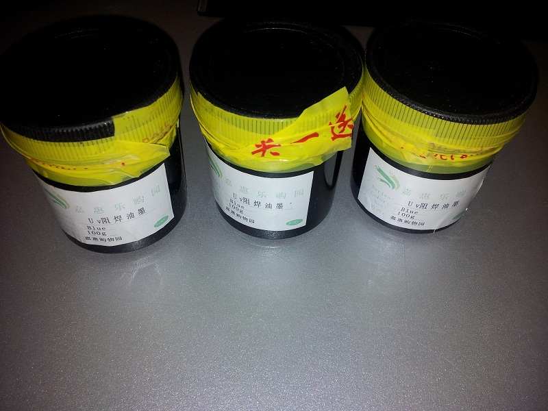

Hab hier 3 Dosen à 100gr mit blauem Lötstopplack.
Habe den mal bestellt, aber nie verwendet, da ich ganz zufrieden mit der
Dynamask bin.
Anwendung:
Aufstreichen mit Pinsel oder Rolle
Im Ofen trocknen
Belichten
mit Benzin oder Spiritus den Rest abwaschen
Unter UV Licht und im Backofen aushärten lassen
Die drei Dosen inkl Versand sollen 12 Euro kosten
Gruß Mike

von Mike M. (mikeii)
Sind schon verkauft, sorry.
Hab die über Ebay von einem Elektronikhändler aus China bezogen
