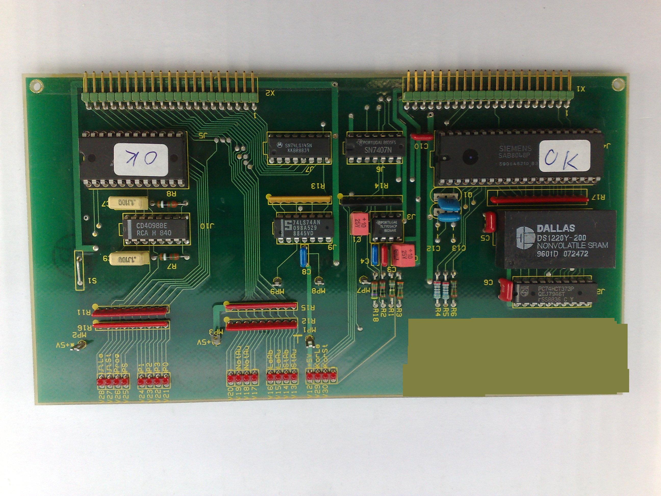

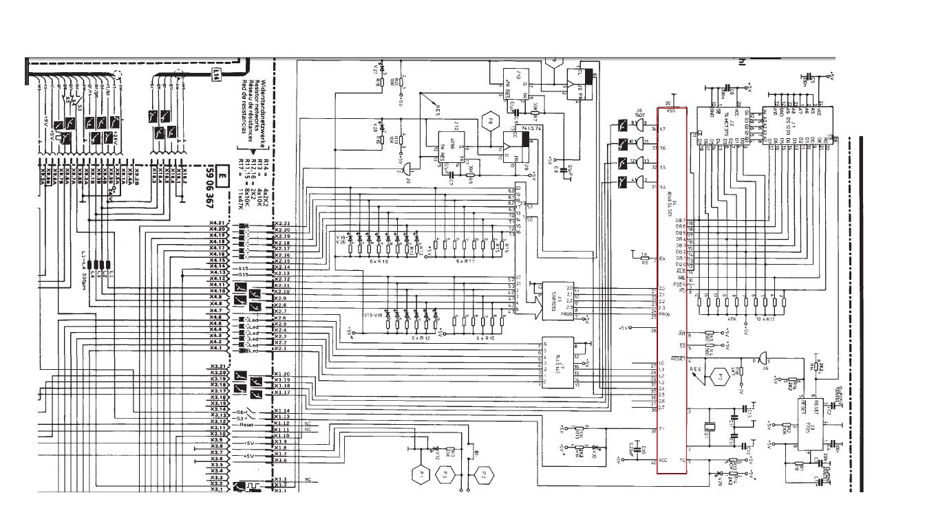

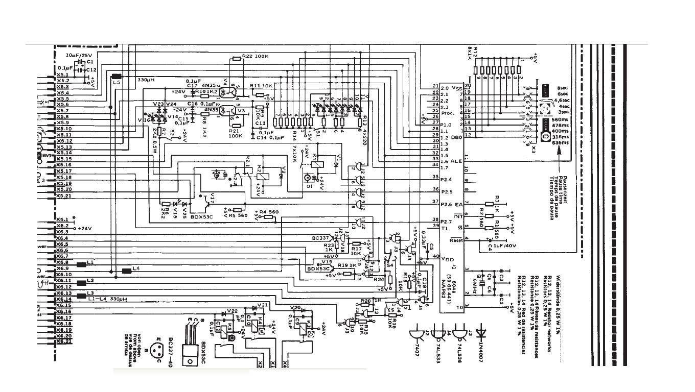

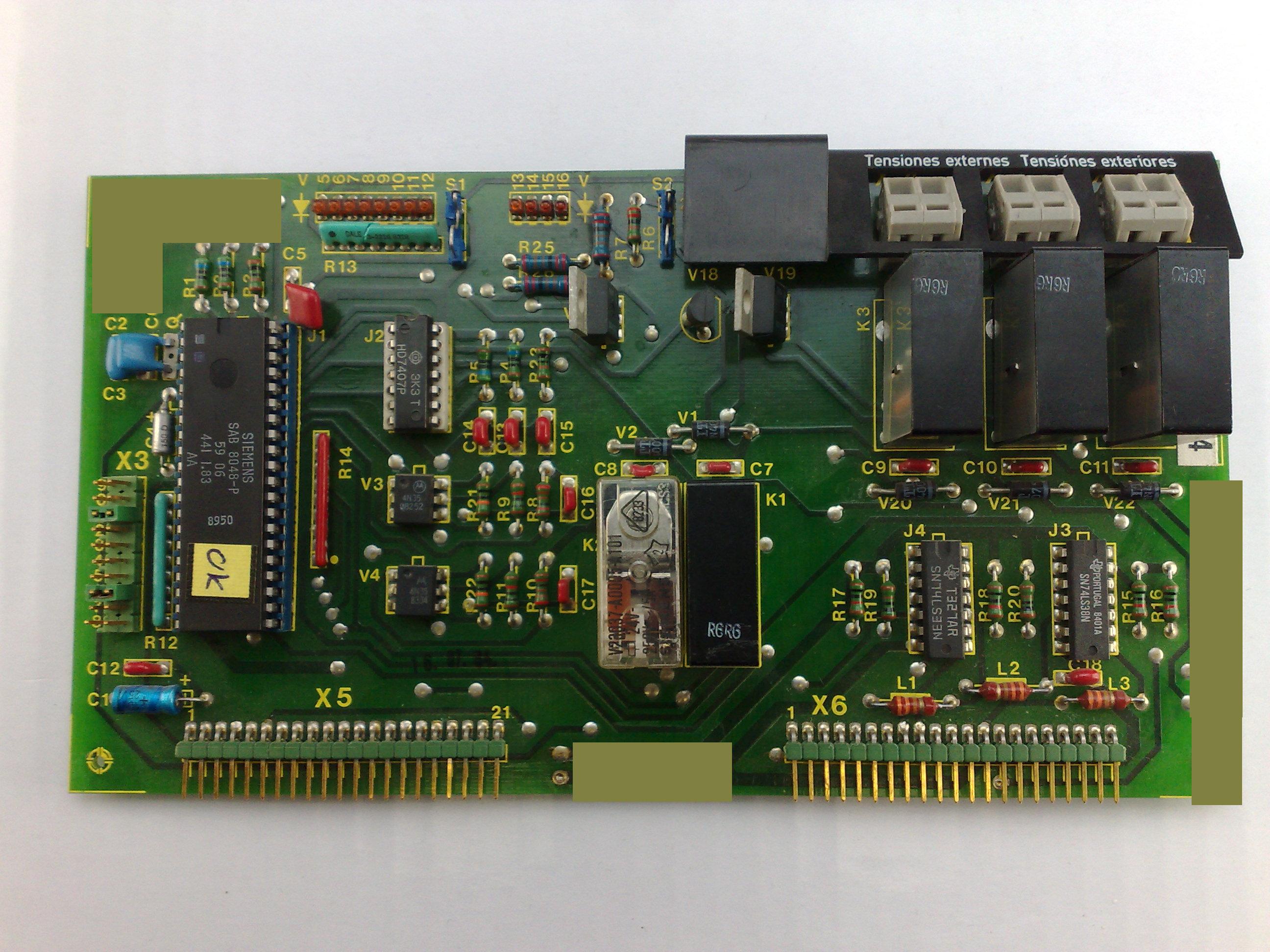

Hallo  zusammen,
So hier wie versprochen mit etwas Verspätung die Links zu den Bildern!
Zwei Platinen mit einem 8048 bestückt und die dazugehörigen Schaltbild
Auszüge.
Nun solltet ihr euch ein Bild davon machen können was ich meine :-)
Hier die Links:
http://img845.imageshack us/img845/8985/2981546d3188a.jpg
http://img822.imageshack us/img822/6995/5906433d3188a.jpg
http://img40.imageshack us/img40/4858/platine2t.jpg
http://img88.imageshack us/img88/6334/platine1.jpg
Zwischen "imageshak" und "us" fehlt ein punkt (spammeldung vom board :-(
bitte ergänzen!)

Also noch mal ein Nachtrag:
nach den Bildern sind das Chips mit internem Programmspeicher, von
EEPROM kann keine Rede sein. Diese müssen tatsächlich kopiert werden:
Intakten Chip mit Galep o.ä. auslesen und in einen 87C48 oder 87C49
schreiben. Diese sind inzwischen recht schwer zu bekommen.
