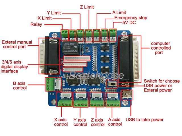

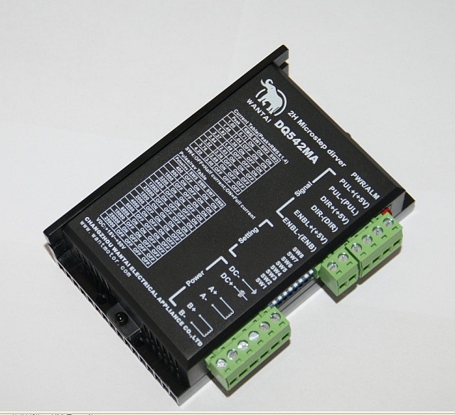

Für meine CNC Fräse hab ich mir eine passende Steuerung genehmigt. Diese
besteht aus einem Breakout-Board und den entsprechenden Schrittmotor
Drivern Type DM860.
Nun komme ich mit den Anschlüssen des Breakout Board nicht zurecht. Wenn
ich den USB-Anschluss für die 5Volt Versorgung anschliesse, hab ich auf
dem Breakout Board keinen Ausgang für die 5Volt zu den Drivern zur
Verfügung. Also auf gut deutsch, ich weis nicht, wie ich die
Stromversorgung für die elektronik der Steuerung hernehmen soll.
Bitte nicht auslachen, aber ich bin auf diesem Gebiet ein Newbie!
Bilder der Driver sowie des Breakout Bord hab ich angehängt. Für eine
kleine Zeichnung wäre ich unheimlich dankbar.
Schöne Grüße und herzlichen Dank.
RudiK

So wie ich das sehe, braucht die Endstufe keine 5V. Die Anschlüsse gehen
über gemeinsame Masse und die Endstufe läuft über die Motorspannung.

PUL+, DIR+ und ENBL+ von deinem Breakoutboard gehen an die Eingänge der
Endstufe der jeweiligen Achse. Und Masse vom Board an Gnd der Eingänge
der Endstufe.
Die Endstufe wird mit der Spannung des Netzteils der Motoren versorgt
und erzeugt seine Betriebsspannung intern.
Die Masse des Motornetzteils sollte auch mit der Masse des
Breakoutboards verbunden werden.
Solltest aber aufpassen, Du kannst Dir bei falschen Anschluß ALLES
schießen !

Wenn ich mal kurz zusammenfassen darf, so werden die +5V von der
Endstufe erzeugt, sodass eine seperate Stromversorgung des Break out
Board nicht erforderlich ist!

Eine Beschreibung ist dabei, aber das hat mich ja als "Laie" so
irritiert. Lt. Anleitung ist die +5V Versorgung über USB vom PC oder ein
eines externes Netzteil zu entnehmen!
Kurzer Auszug der Beschreibung:
1: 5-axis stepper motor driver outputs
2: The two-stage signal processing, inputs and outputs buffered
3:5 input interface to define the emergency stop, limit, points in the
knife, etc.
4: relay output control interface, can be accessed by the spindle motor
or the air pump, water pump, etc
5: five-axis job LED display, visual display of working axis condition
Electrical performance (Tj = 25 ℃ ambient temperature when):
Input Power 5V DC power supply or computer USB.
Drive Pulse + direction + enable signal.
Hoffe das stimmt jetzt und nochmals herzlichen Dank an Dich.

Doch so ist es. Entweder eine externe Spannung oder über USB die 5V für
das Breadbord. Irgendwie reden wir aneinander vorbei glaube ich ;-)Ich
dachte Du suchtest die 5V für die Endstufen.

Mein Proble: über USB kann ich das Break out Board mit den 5V versorgen.
Aber die Endstufen brauchen ja auf den DIR+, ENBL+ und PULS+ ja
ebenfalls die 5V Stromversorgung. Auf dem Breakout Board finde ich aber
keinen Ausgang für die 5V.
Grüße
Rudi
Gast #2383980
Mess doch mal an der 5V Buchse für die externe Versorgung ob dort 5V
anliegen wenn Du den USB dran hast.
Die Anleitung ist wirklich ein Graus ....
