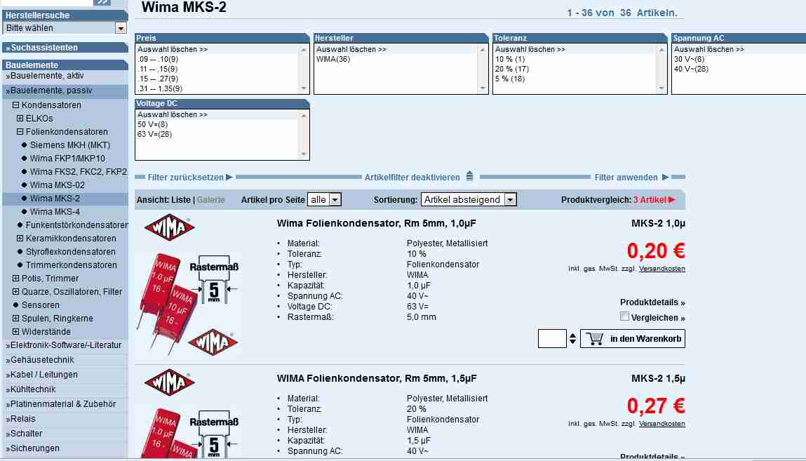

> Die 1µF sind kleine Kunststoffkond., nicht weiter kritisch.
Danke für den Link! Habe folgende 1µ-Folien-Cs in der Bastelkiste:
"MKT-Kondensator 1,0µF 63V RM 5,08 TPC"
auch gehen...
