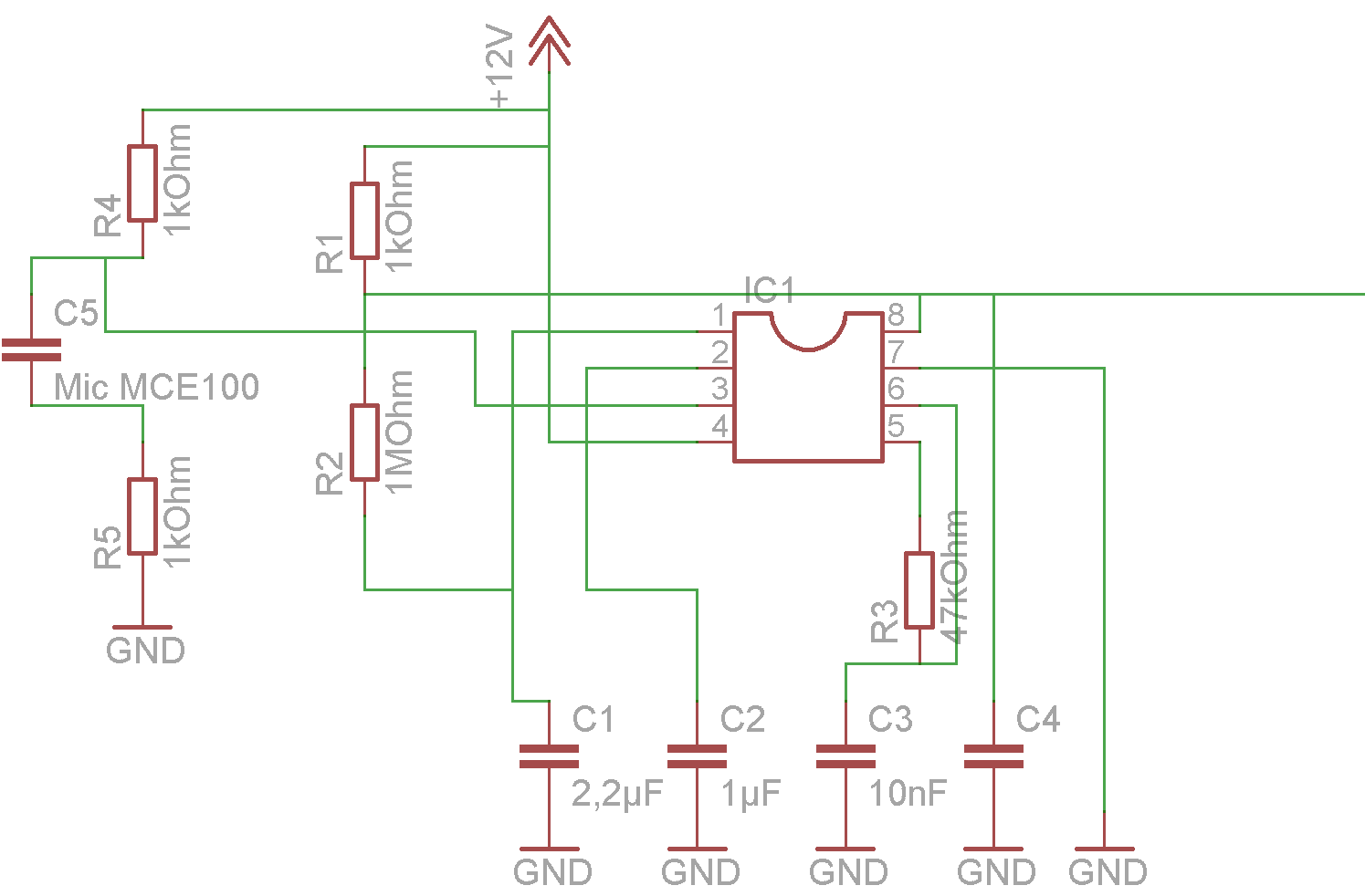

Hallo Leute,
habe versucht mit meiner Microfon Kapsel MCE100 und einem NE567 einen
Schalter zu bauen.
Wenn meine Eingangsfrequenz 120 HZ hat sollte am PIN 8 ein Wechsel von
High auf Low folgen.
Die Frequenz an PIN 5/6 ist da (120,3) HZ!
Nur leider Schaltet nichts.... Mein Micro ****?
Vielen dank im Vorraus...

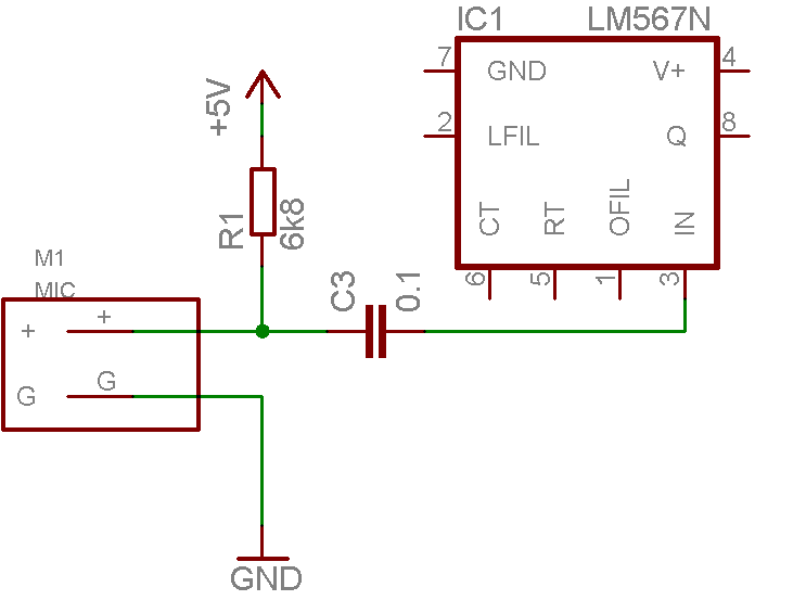

Gast #2383586
1. Es fehlt ein Koppelkondensator.
Schalte mal eine Kondensator in Reihe zwischen Mic. und Eingang des 567.
So liegt der Eingang über den 1K Widerstand ständig bei 12V.
2. Laut Datenblatt liegt die Smallest Detectable Input Voltage bei 20mV.
Ich glaube nicht, dass das Kondensatormikrofon die liefert.
Dann muß die Mic. Spannung verstärtkt auf den Eingang gegeben werden.

Gast #2383950
wow wunderbar jetzt geht es mehr oder weniger wie ich mir das vorstelle!
nur wenn ich meine Anlage laufen lasse und der Bass erklingt tut die
Schaltung nichts... Wenn ich leicht puste geht es wunderbar?
habe jetzt einen 10nF eingelötet?! Evtl weniger?
Gast #2384004
Ja, 220Nf sollte gehen. Sieh dir doch nochmal die Schaltung hier an
http://www.elektroniknet.de/messen-testen/technik-know-how/messgeraete/article/33/0/Alarmdetektion_einmal_anders/
und lese die Beschreibung dazu. Die nehmen einen 0,1uf Kondensator.
Wenn Du einen Oszi hast, messe mal die Ausgangsspannung vom Mikro.
Wenn die Ausgangsspannung nicht min. 20mV beträgt (schon untere Grenze),
muß das Mic. Signal verstärkt werden, bevor es dem 567 zugeführt wird.
Ist die Mic. Spannung zu gering, geht es mit keinem Kondensator, egal
welche Kapazität.
Wenn es ein Micro von Re ist, gibt es dort vielleicht ein Datenblatt zum
Herunterladen. Da sollten auch die tech. Daten drinstehen.
