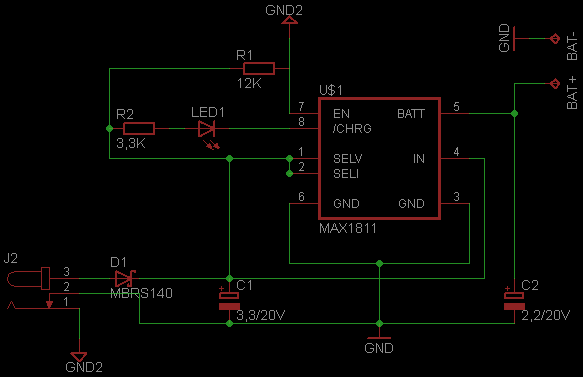

Hier nun die eigentliche Schaltung.
Probleme sind:
1. Lade LED leuchtet nicht.
2. Mein AVR, der eigentlich daran hängt, schaltet sich bei Verbinden
kurz aus, lässt sich dann jedoch wieder starten (was er eigentlich nicht
dürfte...).
3. Habe das Gefühl dass der Akku auch nicht geladen wird...
Moderator (Firma: Titel) Persönliche Seite #2384314
C. E. schrieb:
> Habe das Gefühl...
Wozu brauchst du da Gefühle? In der Elektronik kann man messen... :-o
Hast du dir mal deine Masse-Umschaltgeschichte mit dem Enable-Pin
angeschaut? Wenn da am J2 ein Netzteil eingesteckt wird, das die Masse
auf dem Aussenkontakt hat, was passiert dann?
Ich schlage vor, du solltest die Pins 1 und 2 vom J2 tauschen...

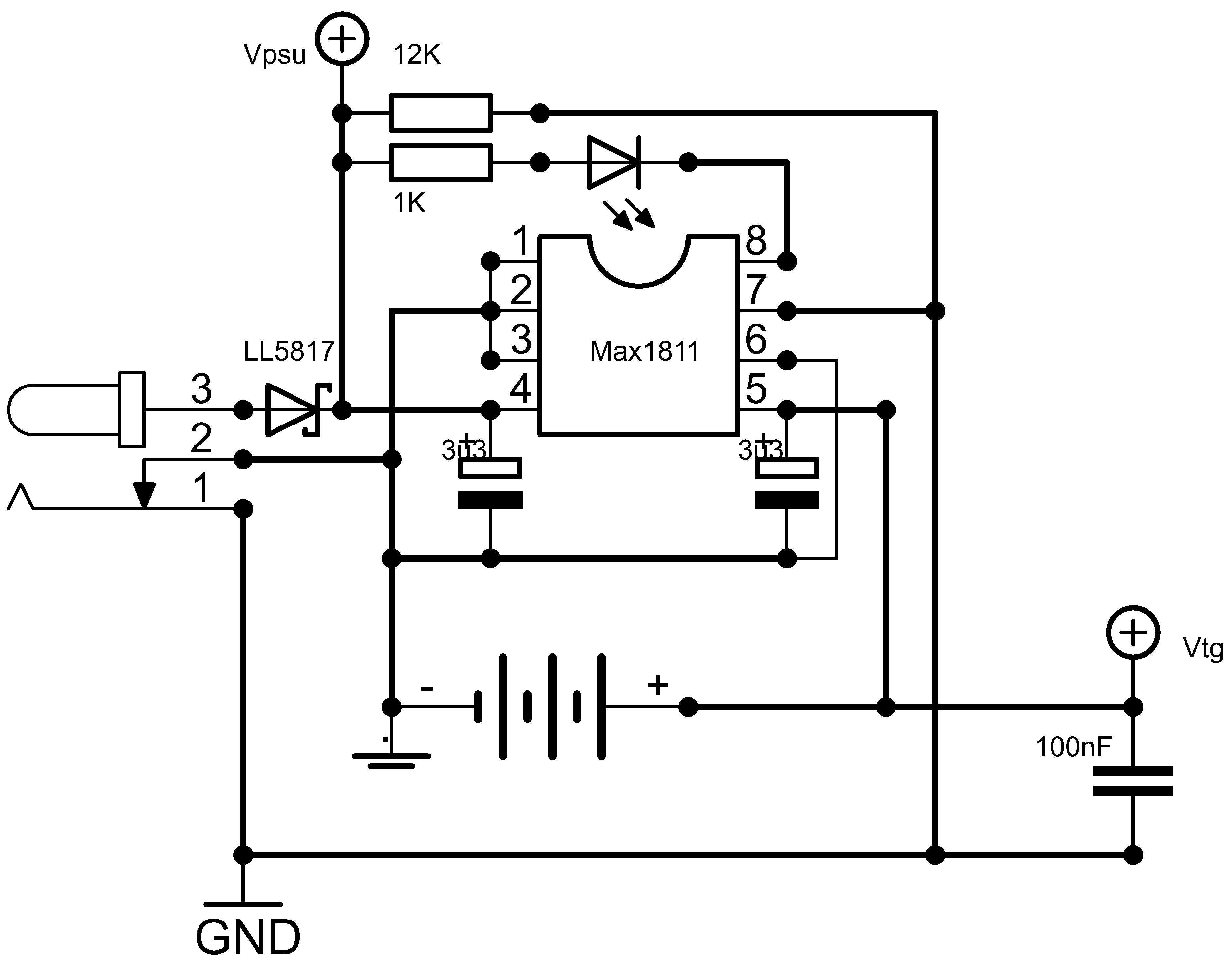

Gast #2384398
Vielen Dank schonmal! Sieht echt besser aus so.
Die LED leuchtet jedoch immernoch nicht..
Wie messe ich denn genau ob der Akku geladen wird? Einfahc eine Weile
laden?
mfg
Gast #2384469
Hey, ich hatte auch gerade mit meiner MAX1811-Schaltung Probleme! Kann
es sein, daß dein EN-Pin falsch aufgelegt war? Der soll ja eigentlich
auf +. Aber egal, so lange es läuft...
Bei mir war das Problem, daß mein Eingangskondensator zu klein war.
Hatte da einen von Pollin verbaut, was aber absolut nicht gehen wollte.
Jetzt hab ich 10µ drin und alles ist wunderbar.
