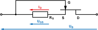

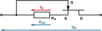

Ich habe eine Verständnisfrage: Und zwar kann man ja einen FET als
konstant-Stromquelle verwenden, wenn er gemäss diesem Schaltbild
geschalten wird (siehe Anhang). Nun verstehe ich nicht ganz, warum diese
Schaltung konstanten Strom liefert. Das hiesse ja, dass die Spannung am
Gate immer gleich bleiben muss, da diese ja für den Drain-Source Strom
verantwortlich ist. Könnte mir evtl jemand kurz erklären, wie man sich
das vorstellen kann?
besten Dank
Serge
Gast #2385378
Ein wenig hat das Bild Probleme mit den Pfeilen. UGS müsste umgekehrt
gezeichnet sein oder USG heißen - fürs Vorzeichen auf jeden Fall
wichtig.
Der Strom bleibt deshalb (weitgehend) konstant, weil ein z.B.
ansteigender Strom ID den Spannungsabfall an RS erhöht und damit das
Gate in Bezug zur Source negativer wird. Das regelt den FET zu und der
Strom sinkt wieder auf den alten Wert.
Persönliche Seite #2385379
Also: Über dem Widerstand fällt je nach Strom eine Spannung ab. Diese
liegt dann am Gate an und schließt den FET. Dadurch sinkt der Strom.
Durch den Widerstand sinkt dann auch die Gate-Spannung und der FET
öffnet wieder. Das ganze kommt irgendwann ins Gleichgewicht und somit
fließt ein bestimmter Strom.
Jonathan
Gast #2385409
hallo, danke für die Antworten.
Also das heisst dann, dass für das Schaltverhalten des Transistors nicht
die absolute Spannung am Gate wichtig ist, sondern immer die Spannung
zw. Gate und Source?
#2385445
Wenn du nun noch das "Schaltverhalten"  durch ein weiches analoges
Regeln ersetzt stimmt das.
Durch die Gegenkopplung am Emitter (Source)  wird daraus eine Regelung.
Klaus
Gast #2385755
Und ganz toll ist es, wenn die Schaltung so gezeichnet ist, dass
positive Spannungen oben liegen und das Potential im Schaltbild nach
unten abnimmt.
Die Sache mit der Stromquelle funktioniert allerdings nicht mit "einem
FET", sondern es muß schon einer vom selbstleitenden Typ sein.
