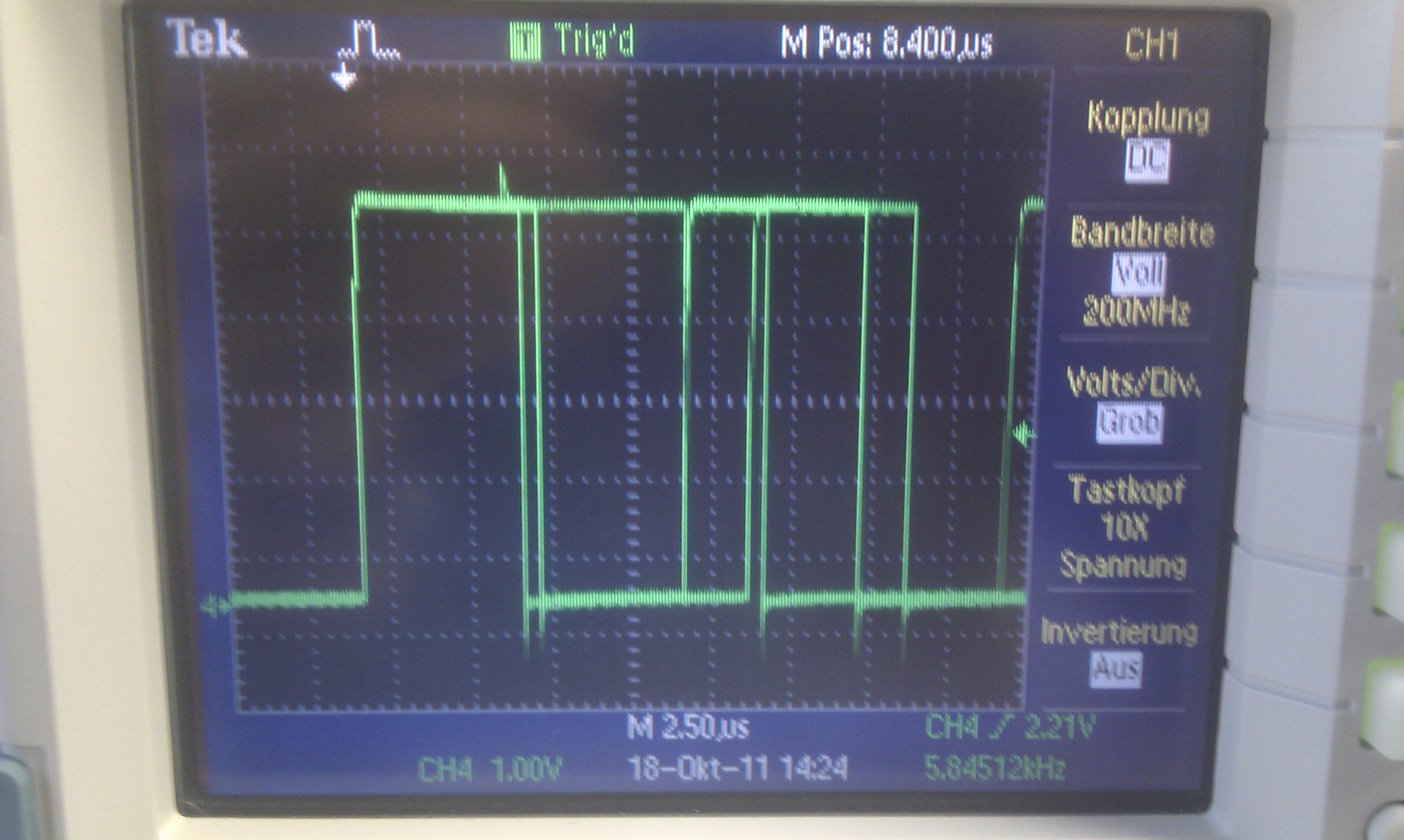

Hallo Ich möchte einen PIC 16F818 als I2C Master verwenden um einen Temperatursensor TMP100 zu betreiben. Ich verwende den internen Oscilator mit 8Mhz. CCS 4.122 Testversion Mein Problem: Ich kann mit dem Oszilloskop nur eine Busgeschwindigkeit von ca. 70 kHz messen. Dabei sollten es im "slow" schon 100 kHz sein. Umstellen auf "fast" bringt keine Veränderung. Jemand eine Idee was ich falsch mache oder vergessen habe? Bin noch recht neu in diesem Gebiet und brauche nachdem ich zwei Tage mit Fehler- bzw Web-Suche verbracht habe eure Hilfe. Schon mal vielen Dank im Vorraus.

Hast du ein Oszi? Kannst du mal Bilder von dem Signalverlauf zeigen? 1,8k und 15pf gibt ein tau von ca. 27ns. Das sind 37MHz. Das müsste also reichen. (Ich weiß, dass die Rechnung so nur sehr grob ist. Da das Ergebnis aber weit von den 100 kHz weg ist, kann man das vernachlässigen). Hast du noch Kondensatoren im parallel zu SCL oder SDA? Kommen keine Daten zurück oder gibt es erst gar keine Ausgabe? Gruß PP

Achso, die Ausgabe ist nur 70 kHz... Dann ist es wohl ein Softwarefehler. Muss in die Main nicht noch ein I2C Init? Mach mal nach dem Senden des Startbits, der Daten und des Stopbits jeweils ne Pause von 1ms. Gruß PP

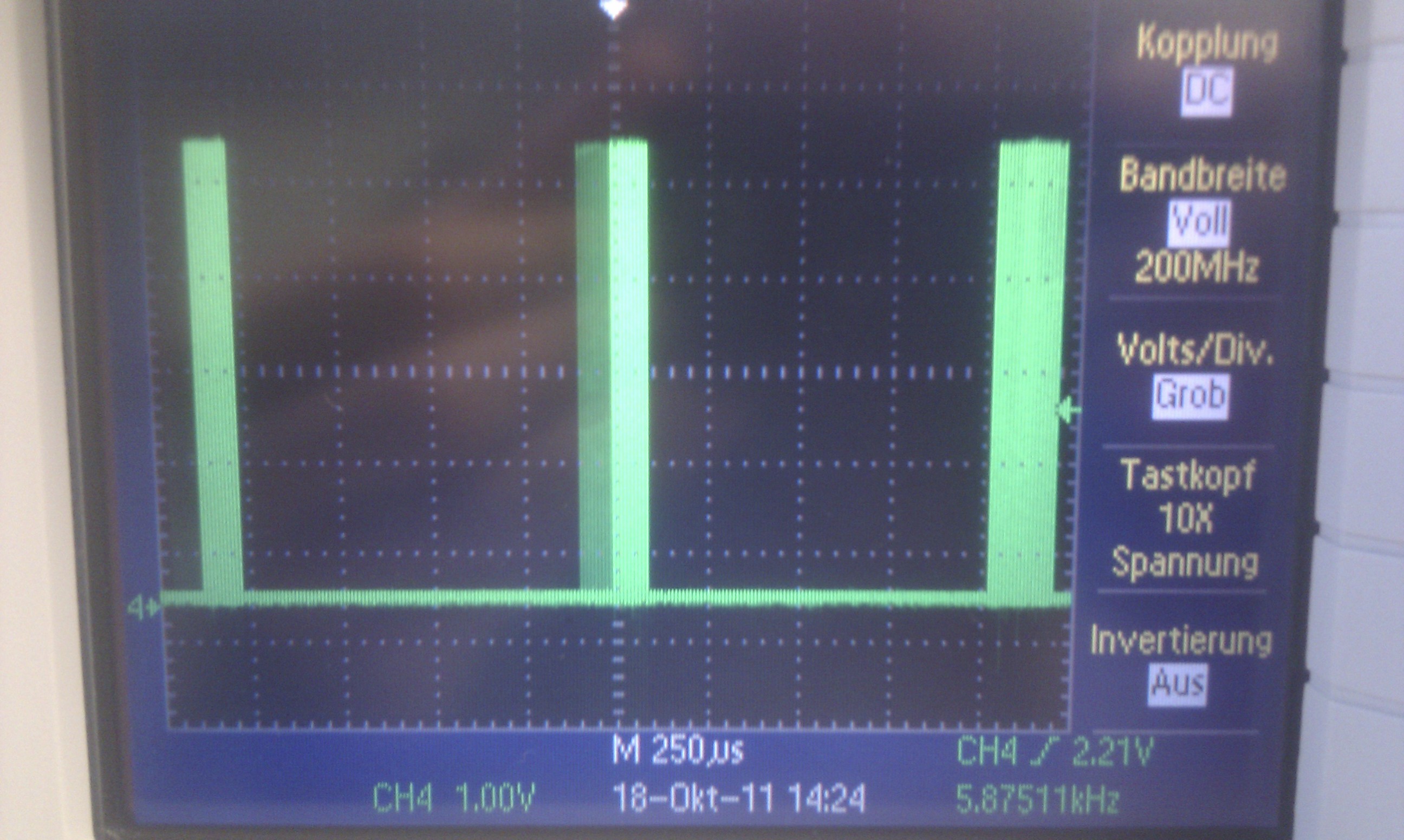

Das ergebnis ist wie folgt (Gemessen an SCL):
Einige rechteckige Pulse die sich auf dem Osziloskop überschneiden. Dann
eine Pause von ca 900µs dann wieder von Anfang
#2386069

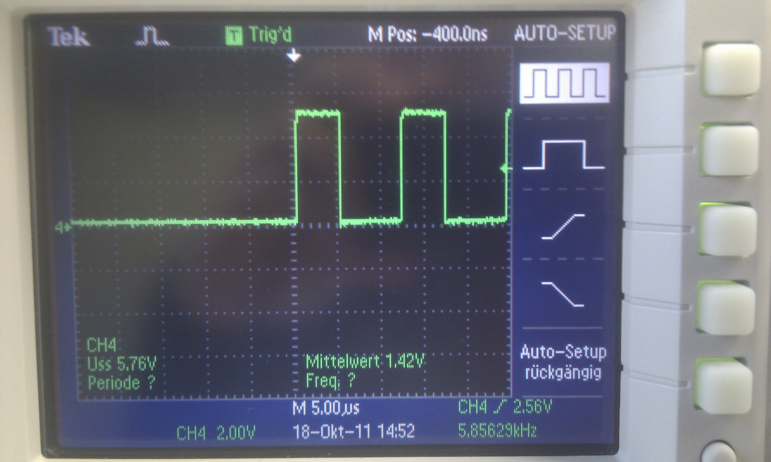

hi! Lass mal die Zeiteinstellung wie im zweiten Bild aber mach mal nur einen Singleshot.
Hier der single-shot, hab die zeiteinstellung minimal verändert. Aber warum verändert sich denn SCL? Der takt müsste doch immer der gleiche sein, oder?
#2386088
Benjamin K. schrieb: > Hier der single-shot, hab die zeiteinstellung minimal verändert. > > Aber warum verändert sich denn SCL? Der takt müsste doch immer der > gleiche sein, oder? Da hast du Recht. Außerdem müsste SCL in der Pause auf High bleiben. Sorry, da bin ich mit meinem Latein am Ende.

Benjamin K. schrieb: > Hier der single-shot, hab die zeiteinstellung minimal verändert. > > Aber warum verändert sich denn SCL? Der takt müsste doch immer der > gleiche sein, oder? Das hängt vom Slave ab, z.B. bei clock stretching (s. I2C specs wobei der slave die SCL Leitung pullt). Clockdauer ist wenn ich das richtig sehe 5ms ~ 200kHz. Woher hast du die 70 khz?
#2386330
iaoffline schrieb: > Clockdauer ist wenn ich das richtig > sehe 5ms ~ 200kHz. Woher hast du die 70 khz? Hat sich erledigt da nur high state. Clock stretching ist wohl auch ne falsche Fährte da dein I2C wohl für jeden Slave lahm genug ist das er nicht stretched. Sorry
