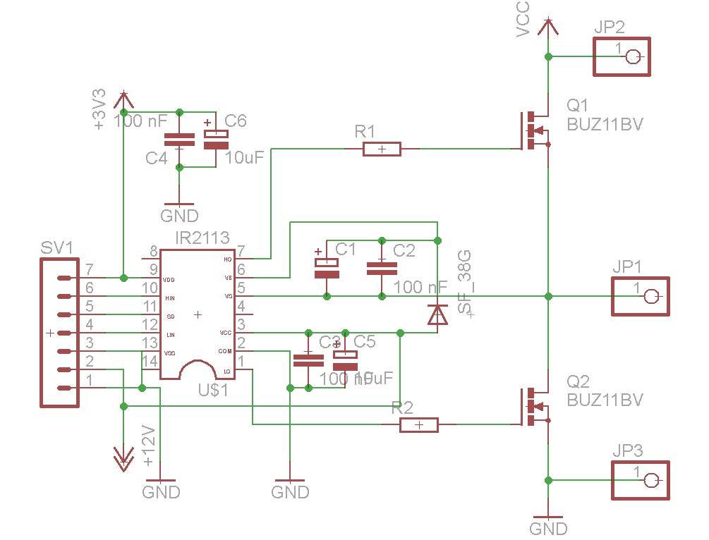

Hallo Zusammen. Ich habe eine Halbbrücke wie auf dem angehängten
Schalplan auf einer Lochrasterpaltine zu Testzwecken aufgebaut.
Mit einschrenkungen funktioniert das ganze auch.
Die Highside Mosfets werden mit der Bootstrapschaltung gut angesteuert.
Funktioniert wunderbar.
Die Lowside Mosfets schalten bei einer Versorgungsspannung von 10V des
ir2113 auch gut. Wenn ich mit der Versorgungsspannung aber auf 11V und
darüber gehe, werden die Lowsidemosfets nicht ganz ausgeschaltet.
Am Oszi ist deutlich zu sehn, das "aus" für den Mosfet dann bei 5V ist
und ein bei 11 oder mehr Volt.
Somit ist er immer eingeschaltet und wenn der Highside Mosfet
eingeschaltet wird freut sich der Strombegrenzer.
Habt ihr eine Idee woran das liegen könnte?
Ich hatte Gatevorwiderstände drin. Ohne Erfolg.
Danke für eure Hilfe

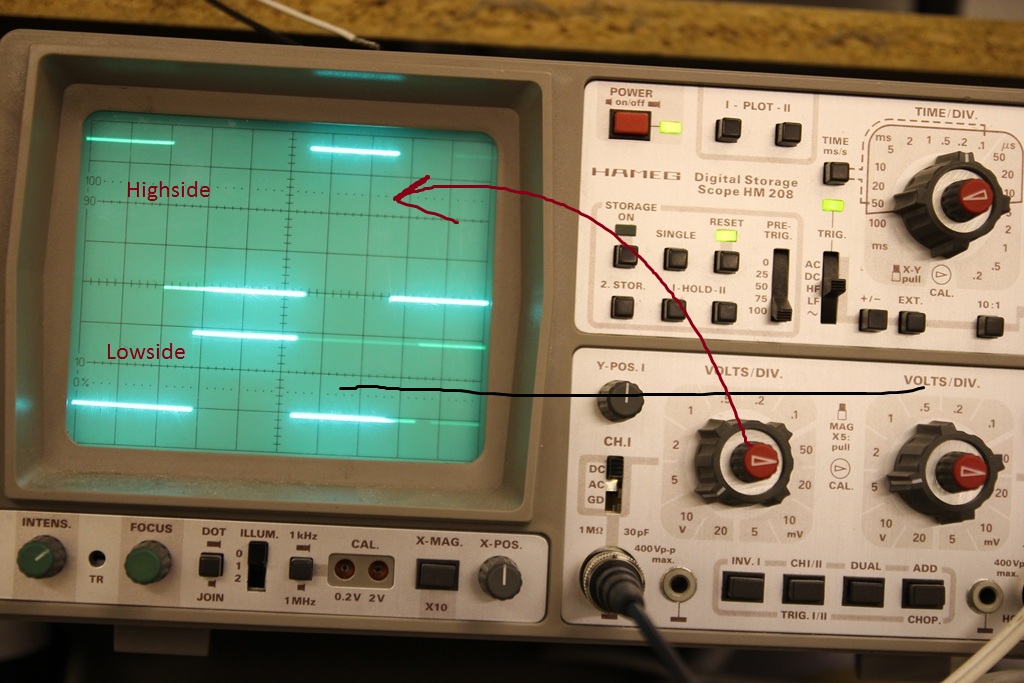

OP #2386806
Hallo.
Danke für deine Antwort.
In dem 1 Bild funktioniert alles wunderbar. Oben Highside Gate
Unten Lowside Gate. Ohne Gatevorwiderstand. Habe schon bis 20 Ohm ein
paar durchgetestet aber ohne große Veränderung bzw besserung.

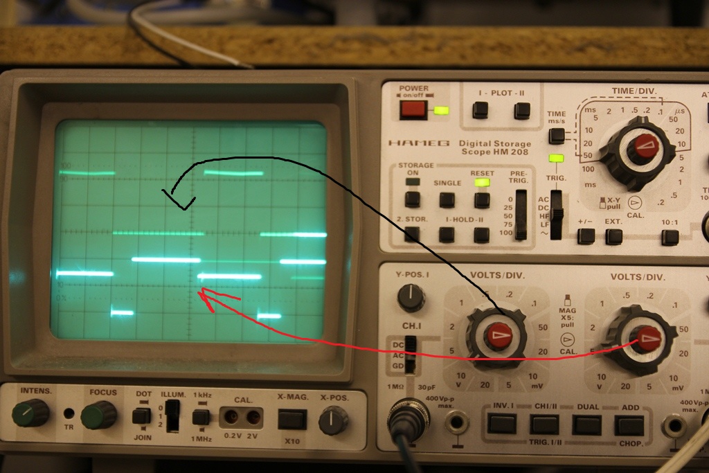

In dem 2 Bild mit 11 V Vcc. Hier sieht man unten lowside schwanken. 0V
und 11V und zwischendrin irgendetwas undefiniertes.
Keine Ahnung woher das kommt.
Vdd beträgt 3,3 V sowie die Logikeingänge 3,3V vom uC.
Danke für deine Hilfe.
Wenn ihr noch mehr Infos braucht, einfach beschied geben
Gast #2387423
es scheint so zu sein dass immer wenn das Highside-Gate HO auf high geht
auch dein COM-Eingang gegenüber Ground angehoben wird.
meine Idee ist: Überprüfe deinen Schaltungsaufbau nochmals ganz genau ob
er der obigen Schaltung entspricht, insbesondere ob der COM-Eingang
direkt mit Ground verbunden ist und VS mit nichts anderem als dem
Kondensator und Drain/Source der beiden FETs verbunden ist.
Gruss Stefan

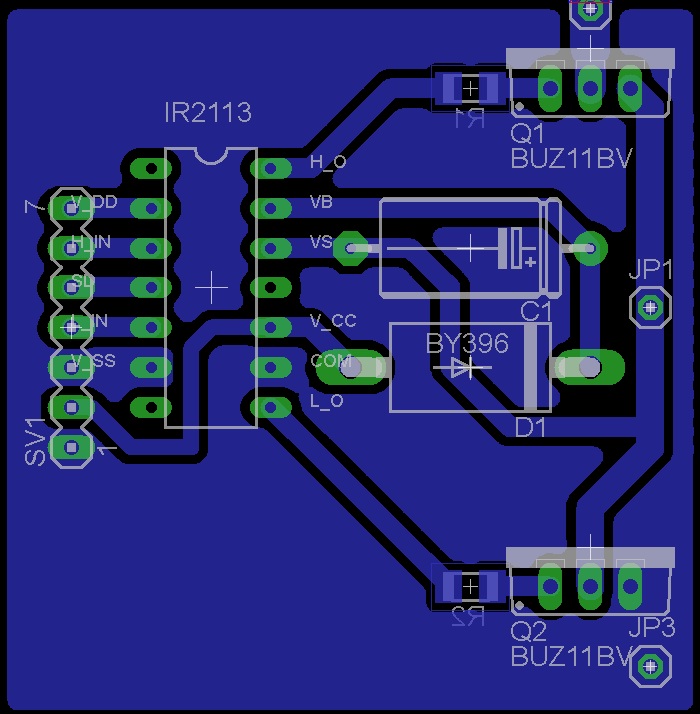

OP #2388132
Hallo nochmal
Also ich habe den Schaltplan noch einmal durchgeschaut. Keine
Auffälligkeiten.
Habe auch GND mit kupfer verstärkt. Ohne erfolg.
Ich habe jetzt ein layout gemacht.
Wenn ihr meint das das so funktionieren könnte, würde ich es morgen
ätzen und dann noch einmal testen.
Bis jetzt war das ganze  nur auf einer Lochrasterplatine aufgebaut
OP #2388384
Ja das ist ein Fehler im Layout. Ich habe das Bauteil selbst gemacht und
ie Kerbe verdreht. Änder ich noch.
Aber das ist nicht der Fehler. Also bei meinem jetzigen Aufbau, sonst
würde nämlich garnichts funktionieren.
Aber danke für den Hinweis.
Kerbe wird umgedreht.
Sonst noch was falsch?

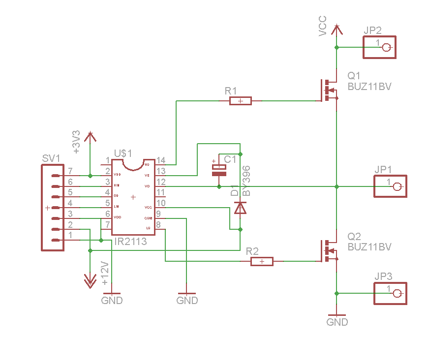

OP #2388419
Die Diode die eingezeichnet is, ist nicht die auf dem Layout. Es ist nur
das gleiche Package. Die Diode ist eine SF 38G. trr sollte laut IR
Auslegungsblatt für Bootstrap passen. Condensator is ein Elko 1 uF. Was
stimmt an dem nicht? Hier hat IR keine besonderen spezifikationen
angegeben und es funktioniert soweit auch.
Blockkondensatoren machen sich wohl ganz gut. Werd ich auch noch ändern.
100 nF direkt ans Bauteil.
Was meinst du mit Oszi-Plots? Bilder von den Eingangssignalen? Kann ich
dir heute Nachmittag schicken. Da is aber nix besonderes zu sehen.
Nur 3,3v high und 0V low.
Danke für die Tips
#2388454
Dieter Berth schrieb:
> Condensator is ein Elko 1 uF. Was stimmt an dem nicht?
Hoher ESR. Spendiere parallel noch ein bisschen Keramik. 1u wird
vermutlich auch übertrieben sein. Wie lange willst du denn am Stück
durchschalten können?
Ein Kanal am Eingang, der andere am zugehörigen Ausgang. Also die
zeitliche Korrelation zwischen Ein- und Ausgängen.
Gast #2389666
Wie sieht die Zuleitung zu VCC (bei JP2 - JP3) aus?
Also über den beiden Fets sollte es sicher auch 100nF und ein paar uF
haben. Von Q1_Drain nach Q2_Source auf direktem Weg.
Die Leitungen vom IR2113 zu den Fets sollten immer möglichst kurz und
kleinräumig sein.
Generell müssen die (100nF) CX-Kondensatoren immer möglichst nahe an den
Pins sein, und nicht irgendwo, sonst nützen sie nichts.
Der C2 von VS-VB muss viel weiter nach links, näher an die beiden Pins.
(100nF - 1uF als Keramik, wäre besser als der grosse Elko C1)
Der C3 von COM-VCC ist zu weit vom Pin 2 weg (etwas nach unten rücken,
und untere GND-Fläche nehmen.)
Die Elkos  sind in einer etwas  grossen Bauform gewählt – und dadurch
ergibt sich leider auch lange und nicht optimale Zuleitungen.
Aber wie sieht es mit der Totzeit-Verzögerung aus?
Wie lange ist sie von Lowside EIN zu Highside EIN ? (und umgekehrt?)

OP #2391532
Sooo.
Erst einmal vielen dank für die vielen Tips und die super Hilfe.
Habe das Layout wie oben geätzt. Zuerst hats wieder nicht funktioniert.
Jetzt kenn ich auch endlich den Grund. :)
Die Lowside Mosfets waren kaputt. Ich hatte den 3 mal getauscht.
Und es waren alle kaputt oder haben nicht richtig geschaltet.
Habe die Mosfets dann getestet und liesen sich auch im ausgebauten
Zustand nicht schalten.
Wie auch immer. Neuer Mosfet und schon funktionierts.

Gast #2392805
Und, je nach Vorhaben:
Zwei schnelle Dioden über die FETs, und direkt(!!!!111einself) daneben
einen Kondensator zwischen Versorgungsspannung und Masse der FET.
Hintergrund, den ich auch vor kurzem wieder einmal bitter erlebt habe:
Du kannst dir nicht vorstellen, wie schnell selbst so ein Dinosaurier
(BUZ11) schaltet. Ich habe in meinem Aufbau keinerlei gewollte
Induktivität (Spulen, Motoren) gehabt, sondern lediglich einen
Lastwiderstand mit wenig Induktivität. Allein die Zuleitungen zu diesem
Widerstand (30..40cm, Laborklemmen und -leitunen) waren ausreichend, um
bei 4A an 20V beim Abschalten gut nochmal soviel an Spannungsspitze zu
produzieren.
#2916340
Ja der Beitrag ist schon älter als 6 Monate... Möchte nur mal anmerken,
dass der vorletzte Beitrag nix zur Sache beiträgt und nur die Leute
verwirrt, die mit dem IR2110/2113 arbeiten und auf diesen Beitrag
stossen.
Der Lowside FET wird mit dem VCC Portential angesteuert und NICHT mit
der Logik-Supply VDD.
Aus dem Designtip "dt97-3" bspw.: "Use a second low-ESR capacitor from
Vcc to COM. As this capacitor supports
both the low-side output buffer
and bootstrap recharge, we recommend
a value at least ten times higher
than Cb."
gruss
