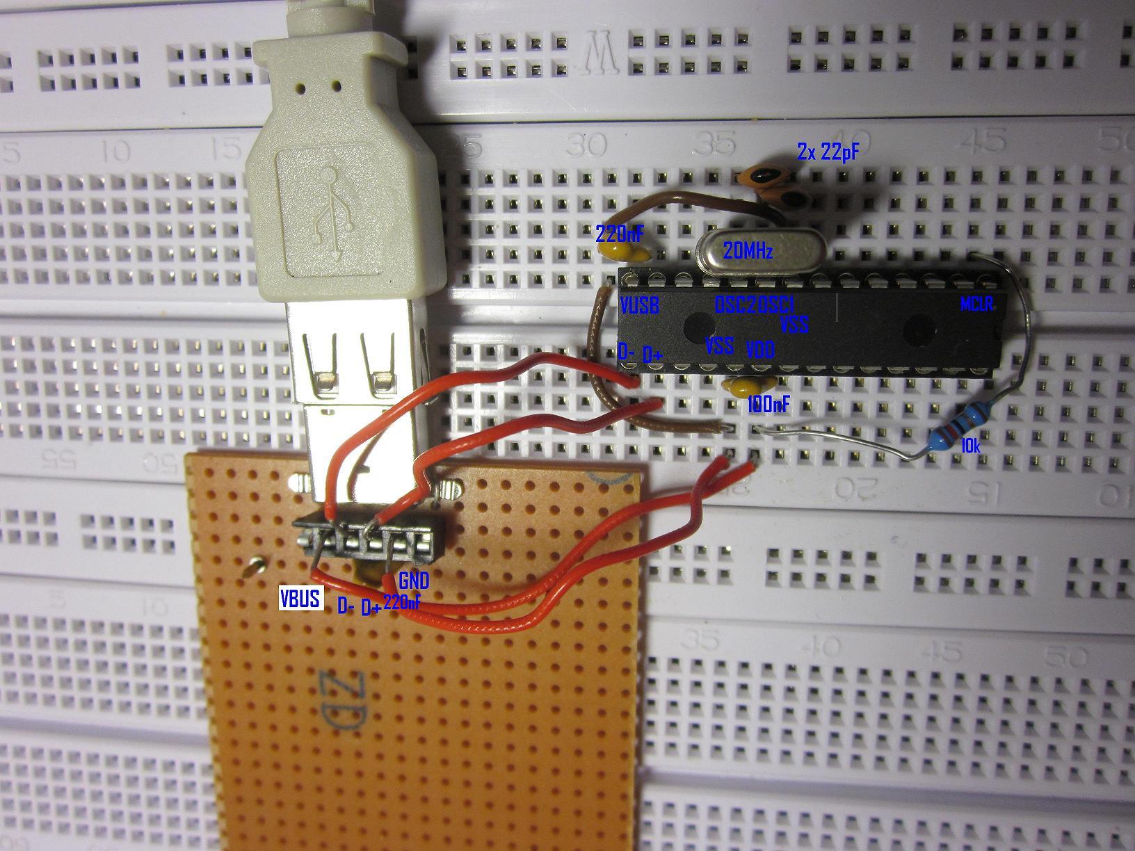

Nun zu meinem Problem: Ich versuche zurzeit den HID Bootloader von
Microchip in meinem PIC18F2550 zum laufen zu bekommen. Dazu habe ich den
original Bootloader des 4550 angepasst, wie ich es in einigen Tutorials
gefunden habe. Im Anhang findet ihr ein Bild mit dem Schaltungsaufbau
und Dimensionierungen der Bauteile, sowie die Firmware, welche ich
angepasst habe.
Mein Problem ist jetzt, dass Windows 7 mir "Unknown Device" erzählt. An
meinem Macbook wird das Device gar nicht erst in irgendeiner Weise
erkannt. Ich brenne das ganze mit dem Brenner8P von sprut. Der
Mikrocontroller mit dem 20MHz Quarz funktioniert. Das habe ich mit einem
LED Lauflicht getestet.
Ich mache da jetzt schon seit 4 Tagen rum und habe denke ich so ziemlich
jeden Tipp ausprobiert, welcher in den Foren auf ähnliche Fragen
vorgeschlagen wurde. Einen zusätzlichen Elko mit 10uF hatte ich auch
schon zwischen VBUS und GND.
Ich habe auch mal mit dem selben Aufbau spaßeshalber den PIC von meinem
sprut Brenner eingesetzt. Dieser wurde auch nicht erkannt. Das kann aber
auch an was anderem liegen. Aber ich gehe einfach mal aus, dass es an
meiner Schaltung liegt.
Vielen Dank schonmal für eure Hilfe!
Grüße
Philipp

von Joachim .. (joachim_01)
Unknown Device bedeutet, du hast wahrscheinlich im Descriptor irgendwo
nen Fehler. Welche genau kann ich dir jetzt aber auch nicht sagen. Die
Fuse-Bits haben damit nichts zu tun.
Schau mal bei http://www.waitingforfriday.com/
nach, der hat mehrere Projekte - sie liefen bei mir praktisch alle auf
Anhieb. Spiel mal Code von ihm in den PIC, dann sollte er auch gefunden
werden.

von Philipp A. (flipsen)
UNGLAUBLICH!!!!!!! :D
Man muss beim USB Type A Stecker das Gehäuse mit GND verbinden. Mich
hatte es schon gewundert, dass ich so komische Spannungen gemessen habe.
GND war ca 2.5V und VUSB 5V. Aber ich habe ja keine Ahnung von USB.
:D:D Ich danke euch allen für eure Hilfe, auch wenn sie nicht zum Ziel
führte. Ich hoffe, dass der Hinweis hier anderen vielleicht auch mal
weiterhelfen wird.
Grüße
Philipp
