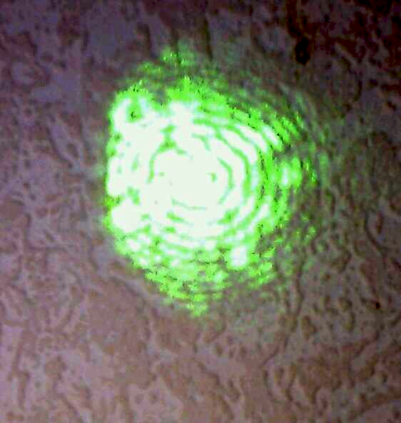

ich hab hier n defekten Laserpointer liegen. Die Laserdiode selbst
funktioniert, aber so wie ich das sehe, ist keine Linse vor der Diode.
Ich vermute die ist rausgebrochen. Der Laserpointer sollte wohl eher
Laser-Flächer oder so heissen =)
Das Teilchen beleuchtet jetzt eine große Fläche, und das nicht homogen,
sondern es sieht fast ein bisschen aus wie ein Fingerabdruck.

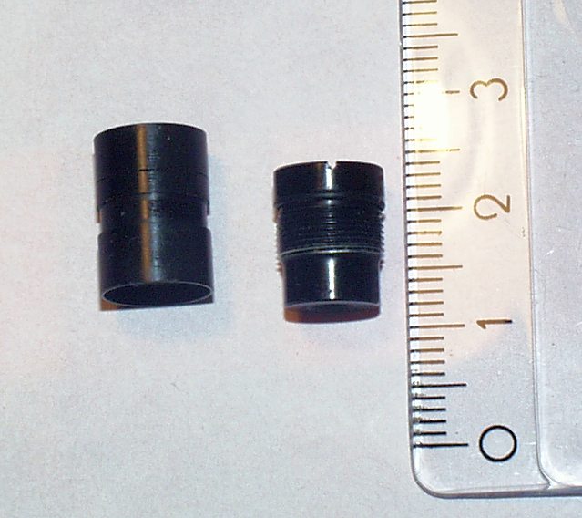

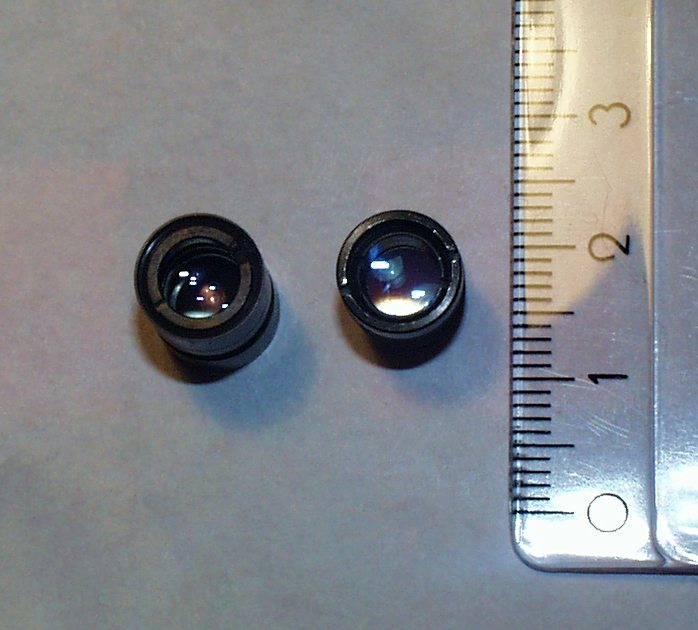

von M. J. (manfred-64)
Hi Ralf,
schade das du kein Foto von Deinem Laserpointer angehängt hast (aus
gutem Grund ?!), da ich nicht glaube das Dir die Linse von CONRAD
weiterhelfen wird.
Diese sind wohl eher da zu gedacht das kohärente Licht der Laser-Diode
auf einen Punkt zu bündeln (CD,DVD...).
Um aus dem emittierten licht einer Laserdiode ein Paralleles Lichtbündel
zu machen ist mehr als nur EINE Linse von Nöten, weil die Justierung mit
nur einer Linse viel zu exakt erfolgen musste.
Überprüfe mal ob nicht eventuell mehr als nur eine Linse fehlt.
Wenn ja hätte ich hier zwei komplette Linsensystem für Laserdioden, die
ich Dir gerne überlassen würde.
Der Außendurchmesser beträgt einmal 8.9mm mit Feingewinde Brennweite ca.
6mm und 9,5mm ohne Gewinde Brennweite ca. 10mm.
mfg
Manni

Ich knipps mal den Pointer, damit man den eingangs erwähnten
"Fingerabdruck" sieht, dann kann man auch vielleicht beurteilen, ob das
tatsächlich "nur" ein Linsenproblem ist, oder ob das Ding einfach
Schrott ist. Nur heut nicht mehr, ich klopf mich dann mal in die Heia.

von Ulrich (Gast)
Mit nur einer Linse bekommt man keinen wirklich gut parallelen Strahl,
denn die reinen Laserdioden haben meist auch noch Astignatismus:  Die
ideale Linse müsste als für 2 Richtungen einen minimal verschiedene
Brennweite haben.
Wenn man Glück hat, ist die Optik für die Korrektur des Asigmatismuss
aber noch da, bzw. gleich bei der Laserdiode als Fenster drin.
Das Nächste Problem ist, dass man so ohne weiteres keinen Runden Strahl
bekommt, sondern mehr eine gesteckte Ellipse - der Stahl ohne Linse ist
ja auch recht unsymmetrisch, breit in die eine Richtung und schon etwas
gebündelt in die andere.
Es ist wirklich nicht trivial den Strahl parallel zu bekommen. Beim
Laserpointer ist mittlerweile die Optik der teurere Teil, nicht mehr die
Diode.

von Ralf (Gast)
da hat sich ja doch noch einiges getan. Auch wenn ich viel davon nicht
verstehe, weil mir der Hintergrund dazu fehlt ist es dennoch interessant
zu lesen.
Anbei mal das versprochene Bild. Leider nicht sehr hochwertig, aber ich
denke, es ist zu sehen was ich mit "Fingerabdruck" meinte.
Der Laser-"Fleck" wurde aus etwa 40-50cm Entfernung von der Wand
geschossen, aufgenommen wurde aus etwa 40cm Entfernung. Der Fleck hat
einen Durchmesser von etwa 10cm(!).
Ich glaub das Ding ist so im Eimer dass mir da keine Linse mehr helfen
kann :)
Ralf

von Matthias (Gast)
Das sieht nach Interferenzringen aus, d.h. da wird wahrscheinlich an
zwei Oberflächen das Licht gespiegelt und je nach Richtung ist die
Phasenlage unterschiedlich, so dass es zu konstruktiver bzw.
destruktiver Interferenz kommt.
von Hagen R. (hagen)
wenn du langsam den Abstand zur Wand vergrößerst müsstest du folgendes
sehen
1.) sehr naher Abstand: alles gleichmäßig beleuchtet
2.) Abstand erreicht die Kohärenzlänge des LASERs, Interfernzmuster
erscheinen so wie bei deinem Foto
3.) Abstand überchreitet die Koheränzlänge dann siehtst du Speckles, dh.
chaotische Interfenzmuster
Der Übergang von 1.) zu 2.) sollte bei ca. 20-80cm liegen, je nach LASER
Qualität.
Gruß Hagen
