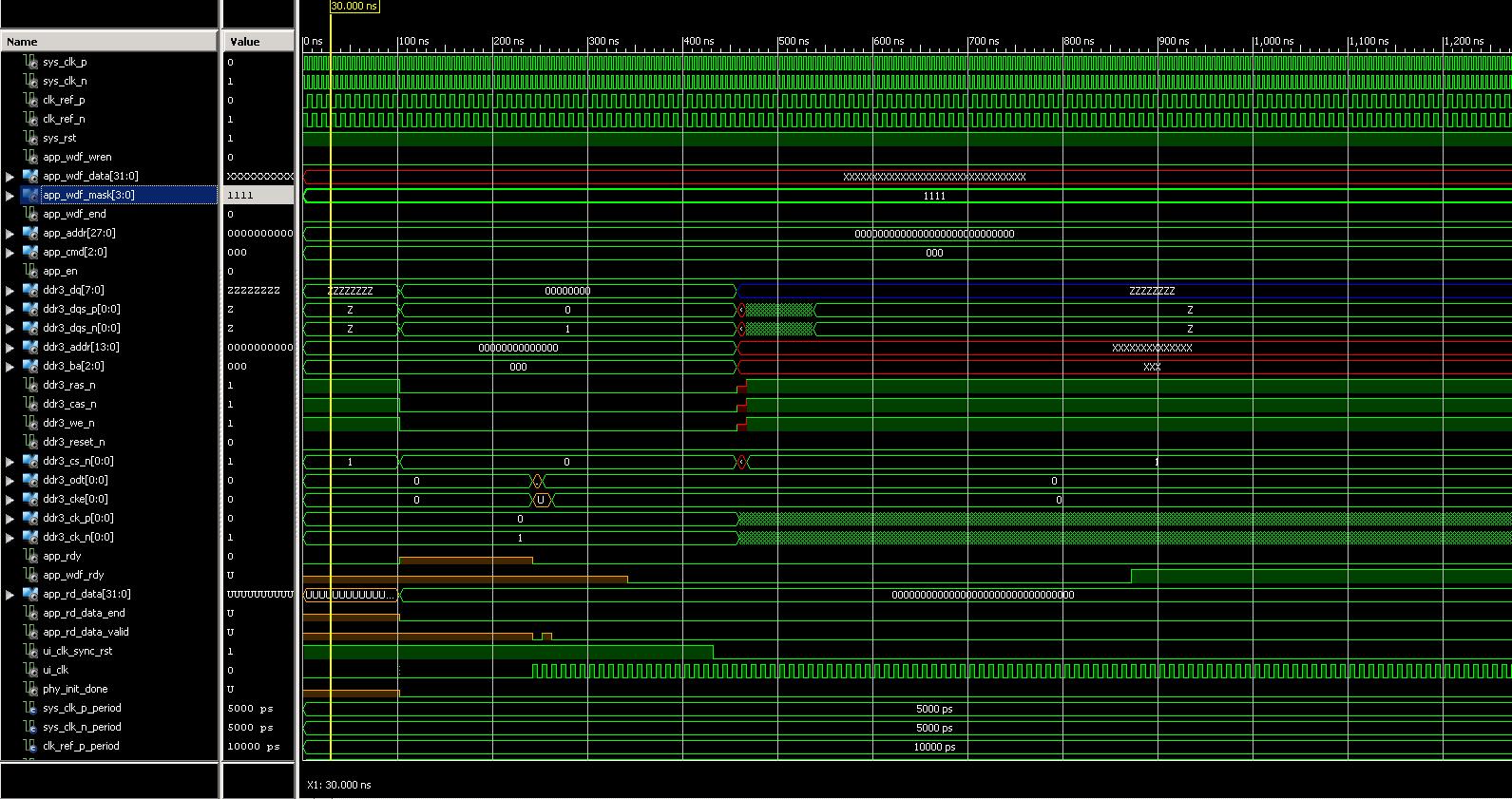

ich versuche momentan ein MIG Core mit iSim zu Simulieren, der mit Hilfe
des CoreGenerators von ISE 13.2 generiert wurde. Dieser Core soll später
den DDR3 Ram auf dem ML605 ansteueren. Doch bevor ich zur implementation
komme wollte ich die Funktionsweise des generierten Core simulieren um
diesen besser zu verstehen. Dazu habe ich den generierten Core genommen
und eine Testbench programmiert, welche die Inputs des Core versorgt.
Mein Probelm ist nun das ich nicht so recht weiß wie ich den Core
stimulieren soll das am Physical Interface, d.h der Schnittstelle zum
DDR3 sich etwas tut.
Aus dem Manuel von Xilinx „ug406“ ist ersichtlich das ich erst Daten in
den RAM Schreiben kann wenn das Signal „phy_init_done“ auf 1 geht. Nach
dem Reset des Core bleibt „phy_init_done“ allerdings auf Null. Somit
kann ich auch keine Daten Schreiben.
Wäre also Dankbar um jegliche Hilfe, bzw. jemanden der mir sagen kann ob
das so überhaupt geht oder ob ich einen Denkfehler habe.

Das phy_init_done braucht ein bisschen Zeit bis es kommt, ...
Hast du ein DD3-Ram Model gegen das du testest?

Hab mir mal die Simulation angeschaut die im "example_design" des Core
bereitgestellt wird. Dort hatt ich schon gesehen das das Signal relativ
lange braucht.
Als DDR Modell hatte ich das Modell aus dem Simulationsordner unter
"user_design" genommen. Hatt aber auch nicht die gewünschten Ergebnisse.
Ist dieses DDR Modell überhaut wichtig? Da das "phy_init_done" Signal
doch von dem Core aus kommt.
Welche Ergebnisse hättest Du Dir denn gewünscht?
Ja. Dieses Modell ist wichtig, da der Core den Abtastzeitpunkt auf das
Auge trainiert. Wenn nur 'U' zurückkommt, kann er auch kein Auge finden.
Duke
