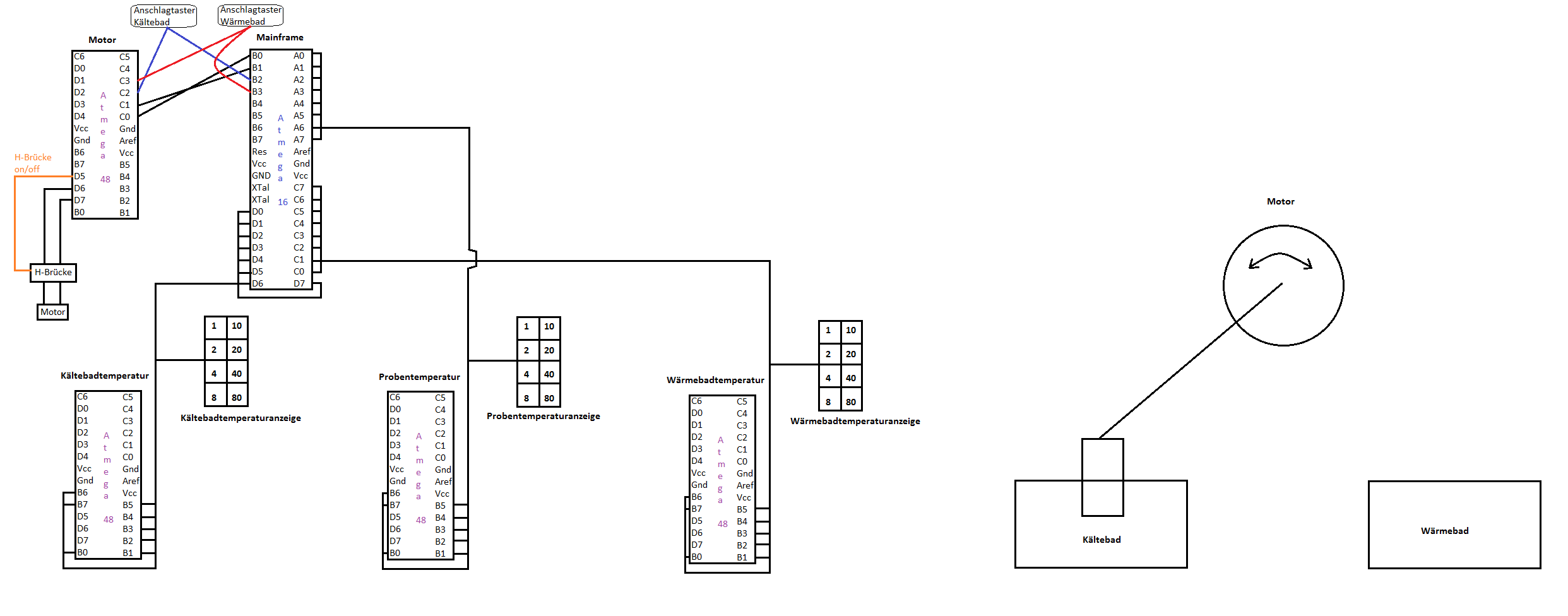

ein Atmega16 bekommt von 3 DS18S20 3 Temperaturen:
p_temp  //Temperatur der Probe
k_temp  //Temperatur vom Kältebad (kaltes Wasser mit einem Eiswürfel)
w_temp  //Temperatur vom Wärmebad (heißes Wasser aus der Leitung)
Die Temperaturen werden alle richtig erkannt.
Ein Motor soll die Probe imer wieder zwischen den Bädern hin und her
fahren. Bei Beiden Bädern ist noch jeweils ein Anschlagschalter, damit
der Motor weis wann er mit drehen aufhören soll.
Das soll eigentlich so ablaufen das die Probe sofort in das andere Bad
gefahren wird wenn die Probe die Temperatur des Bades angenommen hat.
Nun ist das Problem das der Motor entweder einfach so los fährt, bevor
die Probe auch nur im entferntesten die Temperatur des Bades angenommen
hat.

Gast #2388024
Das sollte mit einer Ablaufkette (State Machine) programmiert werden.
Nur mit Abfragen zu arbeiten für in der Regel zu instabilen Systemen.
wenn k_temp <= k_soll und p_temp == k_temp
dann setzen Motor zum Wärmebad
wenn Endschalter Wärmebad
dann rücksetzen Motor zum Wärmebad
warte Zeit x Sekunden für Messung
wenn w_temp >= w_soll und p_temp == w_temp
dann setzen Motor zum Kältebad
wenn Endschatler Kältebad
dann rücksetzen Motor zum Kältebad
zurück zum Anfang
Gruß Reiner

OP #2388403
Die 4 Atmegas sind auf jeden Fall zu viele. Ich habe das Projekt
angefangen, weil ich so ein Gerät unbedingt brauche. allerdings habe ich
programmieren auch parallel dazu gelernt. Bin und war also Einsteiger.
Ich hoffe Ihr helft mir trotzdem.
Entprellen würde ich damit, weil ich hier zumindest noch den code
kapiere, alle anderen Routinen sind mir zu kompliziert um sie zum
verstehen:
unsigned char PINC_clean(){
    wait_ms(20);
    return PINC;
^^ich weis nur nicht wo ich die Funktion aufrufen soll?
Schreiben würde ich das ganze vor der main.
Danke für die Hilfe

OP #2389235
mag sein, aber noch einmal: ICH BIN ANFÄNGER! Alles was ich weis ist
irgendwie selbst angelesen und durch Probieren entstanden.
Ich bräuchte immer noch einen Tip wie ich die Tastenentprellung in
meinen Code einbauen soll. Ich würde ja die Super-Entprell Routine von
Peter Dannegger nehmen, aber davon kapier ich rein garnichts.
Ich versuch es mal mit der Warteschleifenvariante mit Maske und Pointer
(nach Christian Riggenbach).
http://www.mikrocontroller.net/articles/Entprellung
Trotzdem macht es nicht was es soll. Ich habe ja 3 DS18S20 (je einen im
Kältebad, einen im Wärmebad und einen zur Probentemperaturermittlung).
Im Kältebad werden 7°C angezeigt, Im Wärmebad 36°C und die Probe hat
22°C.
Laut meinem Programm sollte sich der Motor nun nicht drehen, bis Die
Brobe die Temperatur vom Kältebad angenommen hat...Motor dreht sich aber
trotzdem. << ich hoffe da sieht einer von Euch den Fehler

OP #2389302
Helmut Lenzen schrieb:
> Rocco L. schrieb:
>> if ( PIND & (1<<PIND0) ) {k_temp = k_temp + 1;}
>>       if ( PIND & (1<<PIND1) ) {k_temp = k_temp + 2;}
>>       if ( PIND & (1<<PIND2) ) {k_temp = k_temp + 4;}
>>       if ( PIND & (1<<PIND3) ) {k_temp = k_temp + 8;}
>>       if ( PIND & (1<<PIND4) ) {k_temp = k_temp + 10;}
>>       if ( PIND & (1<<PIND5) ) {k_temp = k_temp + 20;}
>>       if ( PIND & (1<<PIND6) ) {k_temp = k_temp + 40;}
>>       if ( PIND & (1<<PIND7) ) {k_temp = k_temp + 80;}
> Das geht auch einfacher.
> k_temp = PIND;
^^das geht nicht, weil die Temp über ein Pseudobinäres LED Array
ausgegeben und eingelesen wird. So wird die Temp an die LED ausgegeben
und kann durch adieren der brennenden LED abgelesen werden:
           //Konfiguration der Pins für LEDs setzen
                // (0 = LED an, 1 = LED aus)
                if(tC >= 80) { p |=(1<<7); tC -= 80; } //Pin7 f?r 80?C an
                if(tC >= 40) { p |=(1<<6); tC -= 40; } //Pin6 f?r 40?C an
                if(tC >= 20) { p |=(1<<5); tC -= 20; } //Pin5 f?r 20?C an
                if(tC >= 10) { p |=(1<<4); tC -= 10; } //Pin4 f?r 10?C an
                if(tC >= 8)  { p |=(1<<3); tC -= 8;  } //Pin3 f?r 8?C  an
                if(tC >= 4)  { p |=(1<<2); tC -= 4;  } //Pin2 f?r 4?C  an
                if(tC >= 2)  { p |=(1<<1); tC -= 2;  } //Pin1 f?r 2?C  an
                if(tC >= 1)  { p |=(1<<0); tC -= 1;  } //Pin0 f?r 1?C  an
Immernoch dreht sich der Motor einfach so, obwohl die Probentemperatur
noch nicht <= der Kältebadtemperatur ist...
