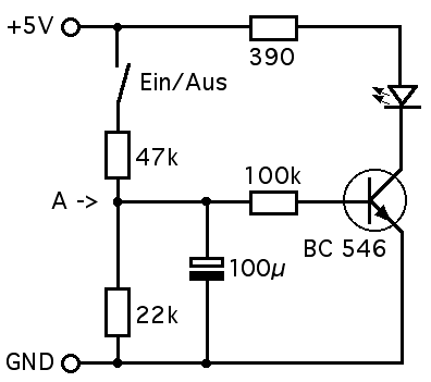

ich bin auf der Suche nach einer Schaltung mit der ich eine Standart-LED
beim Einschalten langsam an-, und beim Ausschalten langsam ausgehen
lassen kann. Als Spannung stehen zur Verfügung entweder 2,8, 4,2 oder
5,6V (Knopfzellenreihenschaltung).
Habe schon einiges gelesen, gut gefallen hat mir auch eine Version wo
beim Einschalten die LED recht schnell angeht, beim Ausschalten jedoch
langsamer ausgeht (1-2 Sekunden nachglimmt).
Kann jemand eine solche Schaltung für die verschiedenen
Versorgungsspannungen berechnen?
Vielen Dank für Eure Mühe!
Gruß Alexander

Für einen befriedigenden Eindruck sollte der Strom durch die LED
exponentiell ansteigen und abfallen. Das ist garnicht so leicht
umzusetzen. Es gibt zwar eine Möglichkeit, das mit dem Laden und
Entladen eines RC-Gliedes anzunähern, aber das funktioniert nur bei
einer genau definierten Versorgungsspannung. Ändert sich die
Batteriespannung deiner Knopfzellen mit zunehmnder Betriebsdauer, geht
der Effekt leider verloren. Been there done that...
Auch eine einfache PWM funktioniert nicht, wenn das exponetielle
Ansteigen und Abfallen des LEDstroms über mehrere Dekaden gehen soll.
Dazu bräuchtest du schon 16bit PWM und eine entsprechend hohe
Taktfrequenz des µC, was den Versorgungsstrom in die Höhe treibt und
deine Knofzellen zu rasch entladen würde.
Eine PWM mit exponentiell gewichteten Einzelstromquellen würde dagegen
funktionieren, zumindest auf dem Papier. Leider bin ich noch nicht dazu
gekommen, daß einmal selbst aufzubauen...

Gast #2388766
>Funktioniert die Schaltung mit Transistor die ich weiter oben erwähnt
>habe denn nicht? Welche Bauteilwerte brauche ich bei 2,8 bzw. 5,6 V ?
Warum baust du sie denn nicht mal selbst auf??
Wenn du eine rot-orange LED mit 2V Spannungsabfall hast, dann
funktioniert die Schaltung mit 2,8V eher nicht so gut. 5,6V
Spannungsversorgung ist dann schon besser. An der Schaltung brauchst du
dann nichts zu ändern.
Der Strom durch die LED wird hier übrigens eher durch die
Stromverstärkung des Transistors begrenzt als durch den 390R Widerstand.
