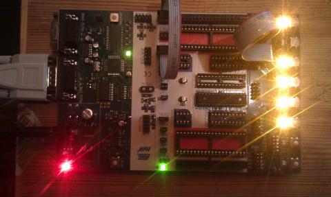

Hallo Users!
Ich habe erst seit kurzem das STK500 von ATMEL. Versuche damit, mich
etwas in die AVR Welt zu begeben.
Leider habe ich noch ein paar Startschwierigkeiten!
Wenn ich Programme von AVR Studio 4.18 übertrage leuchten beim Bord
immer nur LED:  0 , 2,3,4 und 5.
Habe das Programm schon zig mal abgeändert, LED an ein anderes Port
angehängt, den ATMEGA8 ausgetauscht, die LED's getestet, den Stecker
gewechselt. half aber alles nichts. LED 0-7 Funktionieren alle. Und ja,
er ist auf dem Sockel SCK3200A2!
Wenn ich die LED's an Port C anschließe und das abgeänderte Programm
lade, brennt überhaut kein LED. Hab schon im Handbuch nachgesucht, aber
nichts brauchbahres gefunden!
Könntet ihr mir Helfen!?
mfg Lukas
Gast #2391048
tja:
PORTB6 und 7 gibts ja so direkt erst mal nicht, im Normalfall sind das
die Oszillatoranschlüsse.
PB1 Sonderfunktion OC1A. Wenn die aktiviert ist, funktioniert der
einfache Portzugriff auch nicht mehr.
PORTC: dazu brauchst du AVCC, schau mal, ob an Pin20 Spannung anliegt.
Tja, dann zeigs doch mal.
