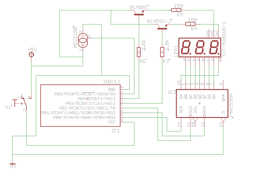

folgendes Problem: Ich verwende einen ATtiny13 um eine Temperaturanzeige
zu realisieren (siehe Schaltplan). Bei dem Versuchsaufbau hat alles
wunderbar funktioniert und ich hatte eine saubere Anzeige!! Jetzt habe
ich alles auf eine Platine gelötet und sobald ich die Leitung mit der
temperaturabhängigen Spannung (in der Schaltung Leitung 3 des AD22100)
mit PIN1 des µC verbinde scheint er zu resetten(selber ATtiny, selbes
Programm). PIN1 ist der Resetpin, gleichzeitig aber auch ADC0. Ich habe
auch schon bei einem anderen ATtiny13 mit dem gleichen Programm das
RSTDIBL gesetzt aber er zeigt nur wirres Zeug an. Und in der
Testschaltung aufm Steckboard ging alles wunderbar. Ich habe alle
Verbindungen gecheckt und alles so gemacht wie beim Versuchsaufbau.
Es scheint ja möglich zu sein ohne RSTDIBL zu setzten den RESET Pin als
ADC Eingang zu verwenden, weil es ja schon geklappt hat.
Woran kann es liegen, dass er vorher in der Steckboardschaltung nicht
resettet hat und jetzt schon?
Danke für eure Hilfe,
Robert

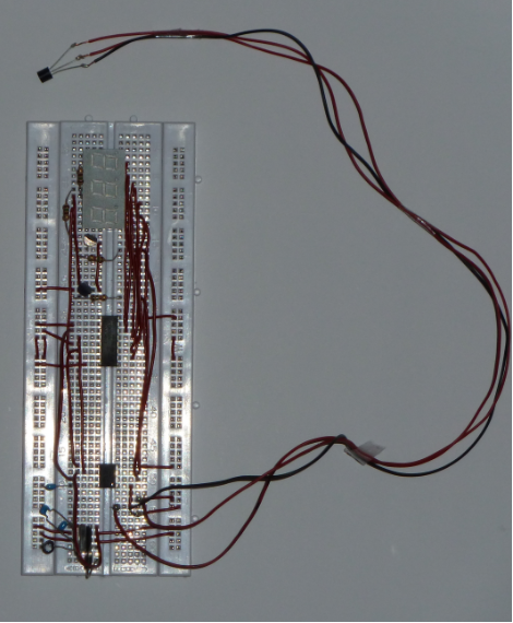

(Habe mal die ein Foto der Steckboardschaltung hochgeladen, vlt hilft es
bei der Fehlersuche. Der Teil unter dem µC ist zur Spannungsversorgung.
Jeweils die beiden Außenreihen: Innen Ground, außen VCC)

Es fehlen wohl auch die Ablockkondensatoren. 100nF, sehr nahe bei jedem
IC platzieren.
von Knut B. (Firma: TravelRec.) (travelrec) Benutzerseite
Es fehlen auch etliche Verbindungspunkte im Schaltplan. Abgesehen davon
kannst Du 1 Pin sparen, wenn Du noch einen Transistor als Inverter
verwendest und die beiden Treibertransistoren so wechselnd ansteuerst.
Dann kannst Du Reset und ADC haben. Vorteil: Du kannst per SPI
weiterhin programmieren.
von Robert W. (robertrw)
Einen 100nF hab ich zwichen VCC und Ground, aber habe ihn wohl im
Schaltplan vergessen.
Der obere IC ist übrigends ein Schieberegister.
@Thomas Eckmann:
Es hat schon geklappt, er hat mir sehr plausible Temperaturen und
Temperaturänderungen angezeigt, unter anderem an der Heizung und im
Gefrierfach. Und man kann auf der Steckboardschaltung erkennen, dass
eine der drei Temperatursensorleitungen auf PIN1 rübergelegt ist.
@ A.K.
Der Eagle Schaltplan ist die "nicht fiúnktionierende Version"
@Knut Ballhause:
Danke für den Tipp! Kannst du das vlt ganz kurz genauer erklären? Das
würde mein Problem dann ja lösen. Was genau meinst du mit
Verbindungspunkte?
Ich danke dir!!

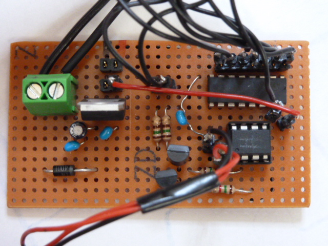

Hier mal ein Bild der des realen Aufbaus:
Die querverlaufende rote Leitung wird noch durch einen Schalter ersetzt.
Die obere schwarzen Leitungen gehen ab zum LED Display und die unteren
drei zusammengeklebten sind die zum Sensor. Eine der beiden roten hängt
direkt am RESET Pin. Der rechte blaue Kondensator ist zwichen VCC und
Ground des µC.
von (prx) A. K. (prx)
Robert W. schrieb:
> Der rechte blaue Kondensator ist zwichen VCC und Ground des µC.
Nicht wirklich. Wenn der nicht dicht an den beiden Pins des Controllers
sitzt, dann ist er von recht minderem Nutzen.
Ja das stimmt, er ist echt recht weit weg, ich werden ihn näher
ranrücken.
Danke
                           Vcc
                           o----------------.
                     .---|   BC 557         |
                    | |    '----------------)---------  LED_A1
                 4k7| |                     |
   1= LED_A2         |                      |
   0= LED_A1         |             4k7      |
                     |             ___    |<
          -------o---'         .--|___|---|  BC 557
22
23
24
                 |   ___     |/             |
25
                 '--|___|-  -|  BC 547      '---------  LED_A2
26
27
                     4k7       |
28
29
30
Pinsparvariante.
Ich habe jetzt die Pinsparvariante umgesetzt und alles funktioniert
wunderbar. Hab nur etwas die Vorwiderstände geändert und das wars.
Vielen Dank für den Tipp!!
