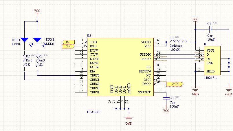

hat jemand den FT232RL schon mal benutzt? Ich habe den jetzt mit Hilfe
des Datenblatts so angeschlossen wie im Bild zu sehen.
Kann ich den OSCO Pin so wie beschaltet mit dem XCK Eingang von meinem
Atmel verbinden, um eine synchrone UART Verbindung zu realisieren? Oder
ist der Clock der da raus kommt der falsche für synchron? Bei OSCO
kommen ja 12MHz raus, ist das der richtige Takt für synchrones UART?
Hab ich irgendwelche Pins vergessen anzuschließen oder falsch
angeschlossen?

Egal, jedenfalls ist die UART-Schnittstelle eine asynchrone
Schnittstelle, ist also der falsche Ansatz, beide ICs mit der gleichen
Taktquelle versorgen zu wollen.
Und ein Blick ins Datenblatt deines Controllers verrät dir, dass 12MHz
keine Baudratenfrequenz ist - zumindest keine, die eine exakte Baudrate
mit 0% Abweichung erlauben würde...

Deine Schaltung scheint zu stimmen. Zu Clockausgang: wie gesagt ist UART
asynchron, das heisst dass der Clock aus dem Datensignal wieder
herausgewonnen werden kann, du brauchst also keine zusätzliche
Clockleitung.
Den Clockausgang des FTDI kannst du jedoch als Quarzersatz beim AVR
verwenden. Wichtig ist aber dass die Leitung so kurz wie möglich ist und
möglichst nicht durch Durchkontaktierungen geht, 12MHz sind nicht mehr
ohne. Gleiches gilt für die USB-Leitungen.

Ich würde ganz schnell mal Abblockkondensatoren an
VCC und VCCIO anbauen. Siehe Datenblatt.

UART ist nur asynchron stimmt. Aber der ATMega hat ja USART eingebaut.
Wobei es einen synchronous slave mode gibt, bei dem der Takt über den
XCK Pin extern angeschlossen wird? Den wollte ich benutzen, weil dabei
immerhin ein Faktor 8 in der Baudrate in Bezug auf den normal operation
mode.
Ist die Configuration von oben, dazu geeignet die Schnittstelle synchron
zu betreiben? D.h. der Takt vom FT232 wird im ATMega benutzt um die
Schnittstelle zu takten?
> mode.
Nein, afair muss der Takt an XCK < 1/4 fosc sein d.h. weniger als Faktor
zwei
Man kann, siehe Datenblatt, u.a. auch an den CBUSx Pins 6, 12, 24 und 48
MHz ausgeben lassen.

Am FT232RL ist #Reset floating,
RX und TX haben keine Pulldowns.
Sonst ist +5V USB meiner Meinung nach nicht ausreichend geblockt und
gefiltert. Wenn USB auch den Rest der Schaltung speisst ist der USB
Power Down Modus nicht implementiert ...
Ne getestete Beispielschaltung in Altium gibts hier :
http://home.arcor.de/markus.horbach/dateien/Atmega325_Extender_20111005.zip
Im Datenblatt vom FT232RL sind übrigens alle Beispielschaltungen
enthalten.
Clock von USB für den ATmega würde ich übrigens auch nicht nehmen, ein
UART Quarz macht das Leben leichter. Steht im ATmega Datenblatt als
Tabelle was da gut passt.
