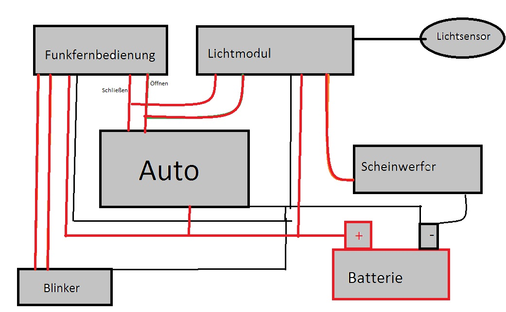

Ich habe mir in den Kopf gesetzt, mein altes KFZ etwas aufzurüsten. Die
technischen Spielereien der neuen Autos sollen nun auch in meinem
Vehicel einzug erhalten. Daher habe ich mich zum Einbau eines sog.
Coming Home Modules entschieden.
Kurz zur Funktion: Bei Dunkelheit werden beim Öffnen/Verriegeln die
Scheinwerfer und Nebelschlussleuchten für einige Sekunden aktiviert.
Das ganze Funktioniert im Grunde genommen auch so, wie es sollte. Jedoch
treten kleine Störungen auf, welche ich gern beseitigen möchte.
1) Beim Öffnen/Verriegeln mittels Funkfernbedienung werden ebenfalls die
Blinker angesteuert, wie man das halt so kennt. Dabei scheint jedoch die
Spannung am Ausgang des Funkfernbedienungs-modul kurzzeitig abzufallen.
Dies geschieht dann, wenn die Blinker aufleuchten.
Für den Schließvorgang stellt dies kein Problem dar. Jedoch reagiert das
Lichtmodul auf eben diesen Spannungsabfall und schaltet die Scheinwerfer
für eine Sekunde aus und danach wieder ein, um dann nach der
eingestellten Zeit auszuschalten
2) Bei Tageslicht soll die Coming Home Funktion nicht eingeschaltet
werden. Dies ist mittels einer Diode am Lichtmodul geregelt und
funktionert auch fast. Bei Tageslicht leuchten die Scheinwerfer nicht
für die Eingestellte Zeit. Dennoch blinken sie für eine Sekunde auf
Das erste Probleme wollte ich mittels Kondensator umgeghen. Ich habe
Kondensatoren mit unterschiedlichen Kapazitäten ( 47, 475, 1000, 2200
mikrofarad) in die Leitung von der Funkfernbedinung zum Lichtmodul
eingesetzt. Leider war dieser Versuch nicht von Erfolg gekrönt. Das
Verhalten der Scheinwerfer blieb unverändert, lediglich der 2200er
Kondensator führte zum kompletten Ausfall der Funktion.
Bei der Lösung des zweiten Problems habe ich ebenfalls auf einen
Kondensator gesetzt. Dieser sollte den kurzen Impuls, welcher das
Aufleuchten verursacht einfach "schlucken" und das lange Signal
durchlassen. Jedoch blieben die Scheinwerfer (unabhängig von der
Kondensatorkapazität) immer dunkel.
Ich bin mit meinem Latein am Ende, falls mir jemand Helfen könnte, wäre
ich sehr dankbar.
Viele Grüße,
Hans

Hallo Hans,
Leider kennen wir Dein Lichtmodul und dessen Funktion/Schaltung nicht.
Vielleicht kannst Du uns etwas erleuchten ;-)
Generell  ist der Hinweis auf die Massfuehrung wichtig, moeglicherweise
ist auch der Spitzenstrom so hoch, dass einfach die Batteriespannung
kuirz abfaellt und Deine undefinierten Module entsprwechend
reagieren...moeglicherweise sollen si das ja auch.
Kannst Du nicht Licht und Blinker nacheinander ansteuern?
Gruss
Michal
OP
Leider kenne ich die Schaltung in diesem Lichtmodul auch nicht. Mir
liegt kein Schaltplan oder ähnliches vor.
Kann es sein, dass ich den Kondensator falsch eingesetzt habe? Ich habe
ihn einfach in die Plus-leitung gehängt. Ist das so richtig?
Das mit den Blinkern ist eine gute Idee, jedoch wüsste ich nicht wie ich
das machen soll.
Die Batteriespannung an sich bricht nicht ein, habe das überprüft :)
uns wäre ja schon geholfen wenn wir über ein lichtmodul reden -und nicht
über irgendein lichtmodul (ja genau! bezeichnung des moduls,
einbauanleitung und handbuch sollten es mindestens sein)
dann wäre ein schaltplan recht nett. wo hast du was angeklemmt
(klemmenbezeichnungen)
dein pseudoschaltplan ist ja nett (das meine ich jetzt ernst, die
meisten machen sich nicht einmal die mühe) kannst du alles was du an
infos hast nachtragen? "auto" mit 4 kabeln  ist ein wenig
"unspezifische"
sg clemens
Wo hast du das denn gemessen? Direkt an der Batterie oder an deinem
Lichtmodul?
Wär interessant zu wissen, wie das Lichtmodul deine Scheinwerfer
einschaltet? Ist es dazu an dem dazugehörigen Relais angeschlossen?
Also ich kenn so Nachrüst-Türöffner-Funkfernbedienung, da werden die
Blinker direkt angesteuert, ohne das original Blinkerrelais zu nutzen.
Die Blinker werden direkt angesteuert. Die Spannung habe ich hier direkt
am Modul gemessen. Ich werde wohl in den nächsten Tagen den Kondensator
korrekt einbauen und dann nochmals berichten.
Danke!
