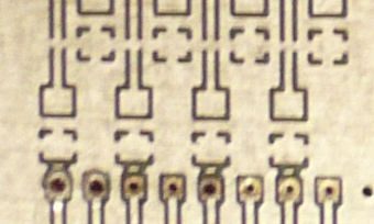

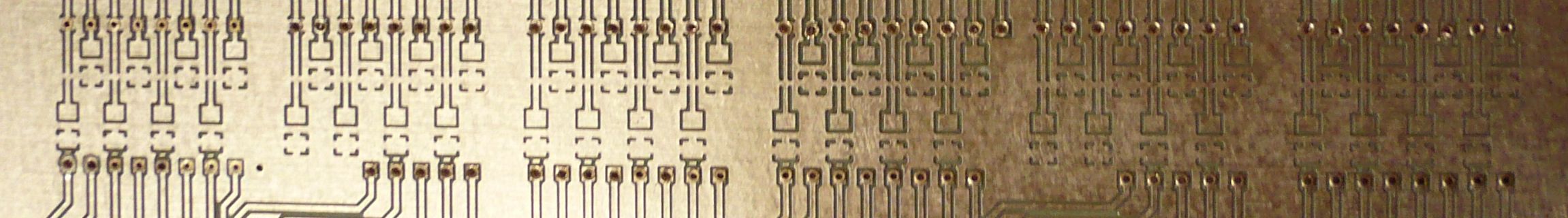

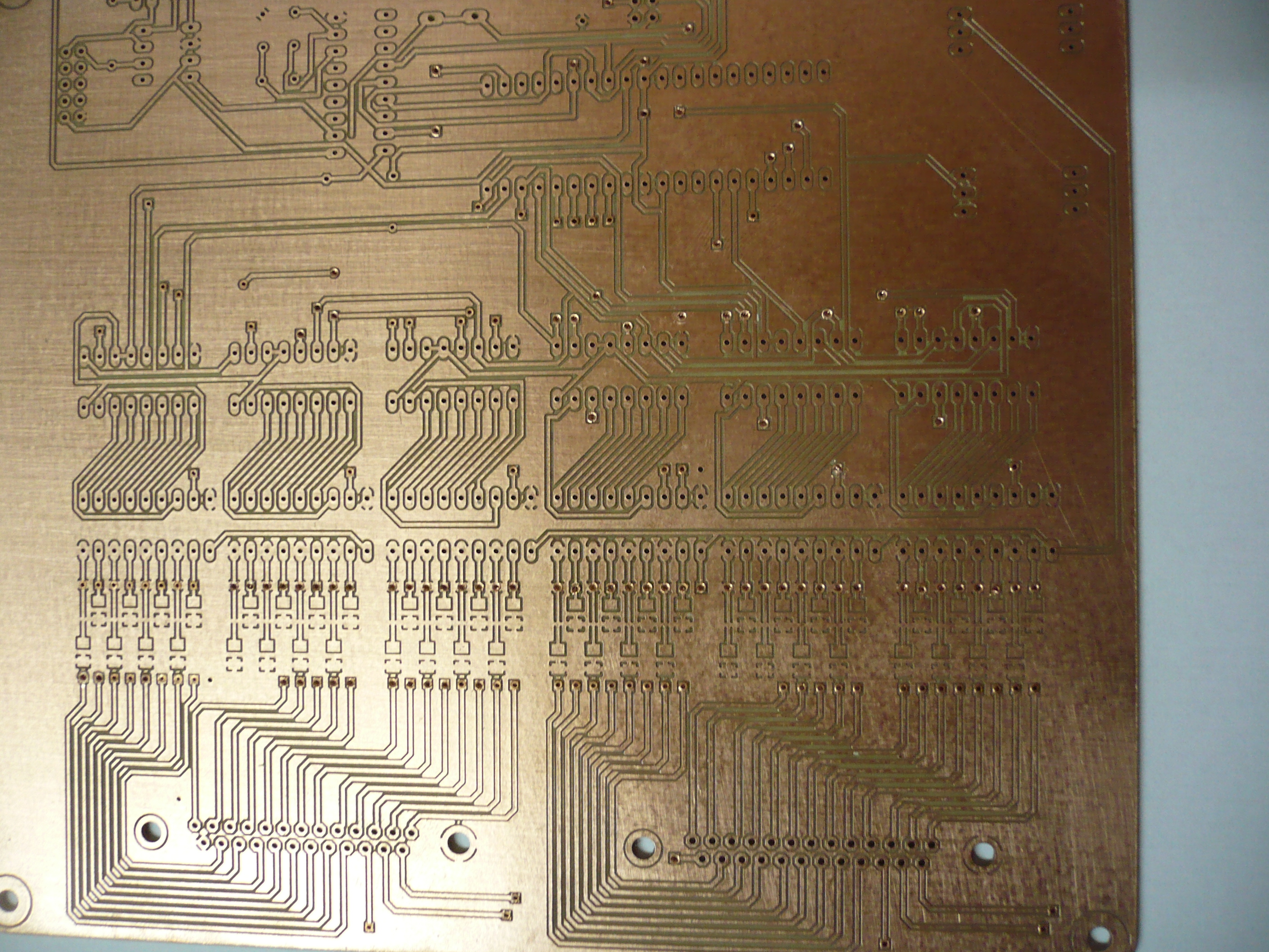

Oh, sorry. Wollt´s eigentlich in die Rubrik Platinen einstellen, hab mich aber irgendwie vertan. War wirklich keine Absicht. Durchkontaktierungen werden natürlich nur gebohrt und müssen dann von Hand gelötet werden. Bohrungen sind selbstverständlich inklusiv. Hab mal ein Beispielbild hochgeladen. Preise: Macht doch nen Vorschlag. Will damit nicht reich werden.

Sieht zwar ganz aus (hab früher auch mal Platinen gefräst) - aber: -mit SMD-Bauteilen sind die Platinen kaum fehlerfrei lötbar. Liegt an den geringen Abständen zur Restkupferfläche und fehlendem Lötstoplack -vertu dich nicht bei den Kosten für die Werkzeuge. Bei Hartpapier hält es sich in Grenzen, in FR4 sind die Fräser schnell hinüber (ausgefranstes Kupfer) DKs per Hand will man nicht wirklich, neben der Arbeit wirds schon problematisch, unter einem TQFP DKs zu haben, die man löten muss. Mein Tip: mach lieber Frontplatten. Bedarf ist da auch immer.

Selbstverständlich geht es. Dennoch muss man entweder höllisch aufpassen oder man hat über kurz oder lang ne Zinnbrücke.
Matthias Gerber schrieb: > Bohrungen sind selbstverständlich inklusiv. Hab mal Vorsicht, damit könntest Du dir selber ins Knie schießen. ;-) Gruß Volker
für CNC ist das armselig. Hast du die Maschine aus dem Journal nachgebaut ? Dann bist Du auf http://kaesefraese.com/ richtig. Das würde erklären warum die Bohrungen im Zichzack laufen. Jeder Belichter der von Hand bohrt bekommt das besser hin. Mal abgesehen vom stumpfen Bohrer (Fräser)die Löcher haben alle eine Wulst oben.
das hier meine ich, um nicht ungerecht zu sein. Und was bitte macht ein R oder C von GND nach GMD ???
Stephan Henning schrieb: > Mal abgesehen vom stumpfen Bohrer (Fräser)die Löcher haben alle eine > Wulst oben. Stephan Henning schrieb: > das hier meine ich, um nicht ungerecht zu sein. Für mich sieht es so aus als wären die von Dir bemängelten Löcher mit Durchkontaktiernieten versehen.

Magnus Müller schrieb: > Für mich sieht es so aus als wären die von Dir bemängelten Löcher mit > Durchkontaktiernieten versehen. dann zoome mal rein. Nieten sind metallisch silbern.

Stephan Henning schrieb: > Mal abgesehen vom stumpfen Bohrer (Fräser)die Löcher haben alle eine > Wulst oben. das dürften die nieten der DKs sein....
Stephan Henning schrieb: > Nieten sind metallisch silbern. Nicht immer. Es gibt goldene, silberne und kupferfarbene. Hier sind wohl ganz eindeutig kupferfarbene drin.
ich gebe zu es könnten kupferne sein. Und als Demo in verschiedenen Durchmessern ? Mit nicht durchgefräster Leitung ?? GND nach GND ??

auch bei LED Würfeln kann der Layouter den Platz zwischen SMD R oder C und Bohrung mit einer Sperrfläche versehen. Der Kupferrest macht nur unnötig Sorgen. Der Würfel war nur aus meiner Glaskugel die von TÜV zurück ist.

So. Jetzt hat aber auch wirklich jeder auf mir rumgehackt. Seit ihr jetzt fertig? Also bei dieser Platine ist was schief gelaufen. Darum sind die R´s 2mal mit GND verbunden. Spielt hier aber keine Rolle. Ausserdem sind da DK´s aus Kupfer drin. Die sehen nicht so toll aus, weil ich mir die erst vor kurzem zugelegt habe und noch herausfinden muss, wie es am besten funktioniert. Könnte ich natürlcih auch bei euren Platinen machen, hab ich aber nicht soviel Lust zu. Mein Angebot an euch ist es Platinen zu fräsen, welche zwar nicht hochprofessionell sind, aber funktionieren. Ich werde auch sicher keine 100 Stück in der Woche fertigen. Also wenn ihr ein kleines Projekt habt und dafür noch eine halbprofessionelle Platine benötigt meldet euch.
