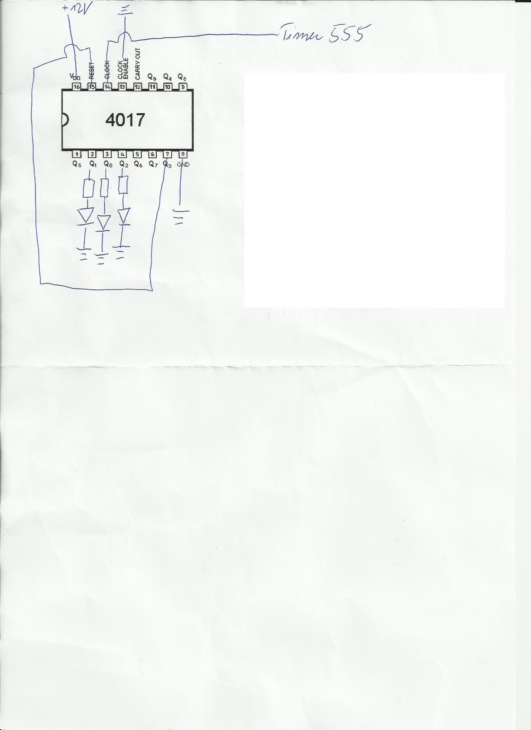

Hallo mein kleines Problem ist das ich mir ein kleines Lauflicht bauen wollte. . Nichts einfacher als das dachte ich mir. Als erstes habe ich mir einen Taktgeber gebaut aus einem 555 Timer einstellbar mir Poti. Geht auch wunderbar. Dann habe ich mir die Schaltung des cd 4017 aufgebaut und der tut aber nicht das was ich will. Er blickt zwar aber nicht nacheinander sondern ziemlich durcheinander. Im Anhang die Schaltung des cd4017. Wo liegt mein Fehler? Danke im vor raus Gruß Micha
Michael Künzel schrieb: > Wo liegt mein Fehler? Zeig mal ein Foto von deinem Aufbau. Wie ist der 4017 versorgt? Was hast du für Widerstände? Wo ist der Blockkondensator? Was für ein Signal hast du am "Timer555"?

Theoretisch geht die Schaltung schon http://www.ulrichradig.de/home/uploads/images/Lauflicht/LauflichtDoku.pdf auch dein RESTE ist so falsch nicht. Also eher was am Aufbau. LEDs verkehrt sortiert ? Doch prellender Taster statt NE555 ? CD4017 mit 20mA überlastet so daß Spannung so weit einbricht, daß er nicht zählt ? Selbst Radig hat ja den 100nF Stützkondenstaor vergessen.

Ich seh auch grad keinen offensichtlichen Fehler. WIE hast du deine Takte gemessen? Oszi zur Hand? Ist das "ziemlich durcheinander" reproduzierbar? Gruß

Michael Künzel schrieb: > Er blickt zwar aber nicht nacheinander sondern > > ziemlich durcheinander. was heißt "durcheinander"? Wenn die LEDs so angeordnet sind wie in deiner Zeichnung oben, blinkt erst die mittlere, dann die linke und dann die rechte....

Also Timer 555 Pin 1 Mass Pin 2 Brücke zu Pin 6 und 22µf zu Masse Pin 3 zu CD4017 Pin 4 Pin 5 Pin 6 zu 50K Poti Pin 7 zu 50K Poti und zu 1K auf Pin 8 Pin 8 zu 12V Der Timer geht auch. Hab an Pin 3 eine LED angeschlossen blinkt auch. Die Ausgänge am CD4017 hab ich an einen 680 Ohm und einer LED angeschlossen. Oszi hab ich da. Gruß Micha

Grundgedanke richtig, zeichne doch mal ein komplettes Schema mit allen Werten, sonst kann dir hier niemand helfen. Gruss

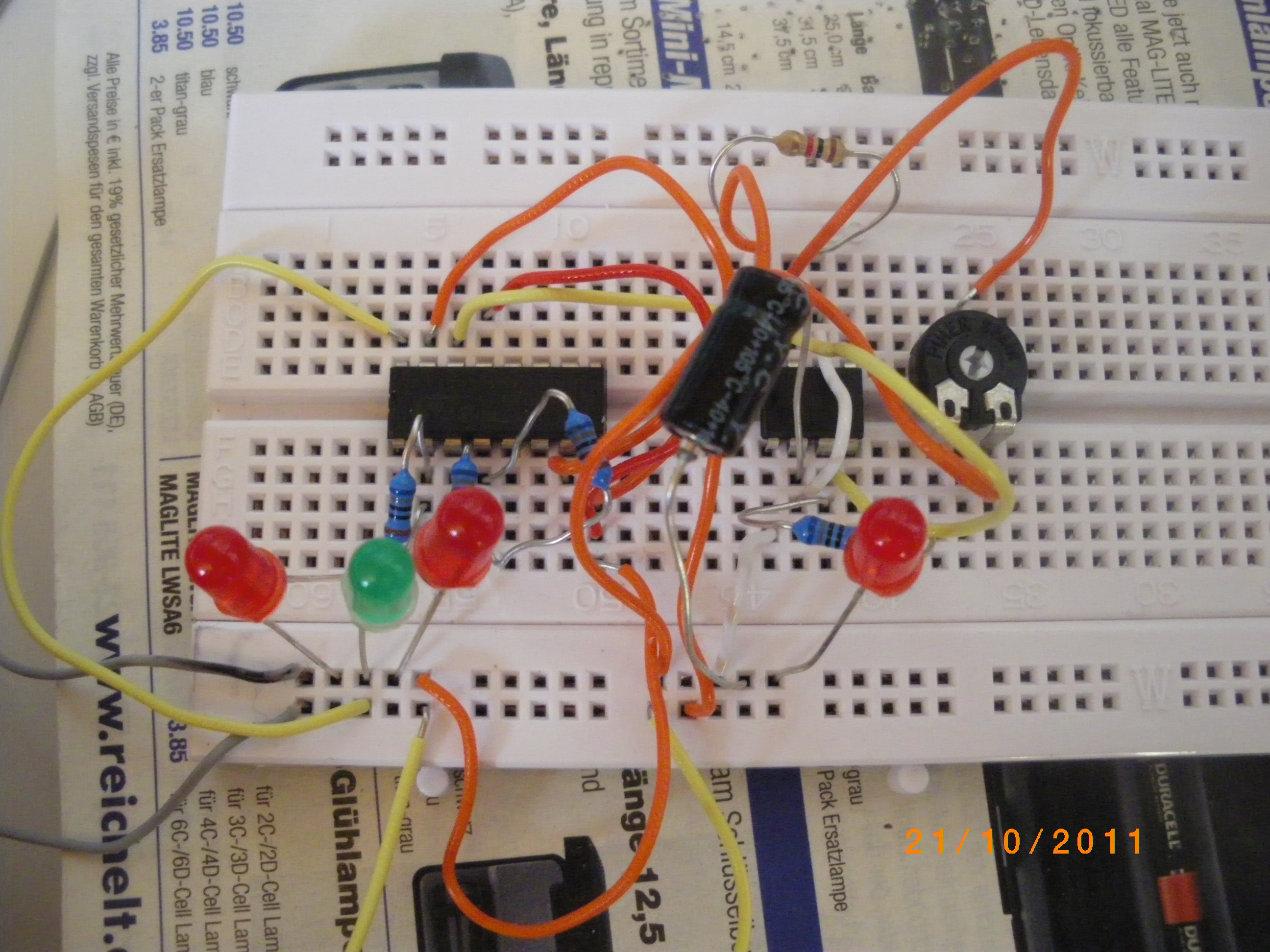

Hallo Michael Ich bin mir nicht ganz sicher ob ich es richtig sehe, aber mir scheint Du hast die Vorwiderstände von den LED so auf deinem Steckbord gesteckt daß sie kurzgeschlossen sind, und die LED direckt an den Ausgängen des IC angeschlossen sind.
#2390425
evtl. die LEDs mal anders auf dem board richtig anordnen. sieht so aus als ob du die einfach so wie an den ausgängen angereiht hast. dann müsste mitte -> links -> rechts hintereinander leuchten.
#2390521
Du weisst, wie die Kontakte im Steckbrett liegen??
Namen schrieb: > Du weisst, wie die Kontakte im Steckbrett liegen?? Ja, das ist wohl Dein Problem......Du schliesst Deine Bauteile kurz! gruss Michael

Die Lösung war viel einfacher. Der CD 4017 war defekt. Das wars. Habe mir einen neuen besorgt und nun gehts. Das die Widerstände falsch gesteckt sind habe ich jetzt auch gemerkt. Warum es trotzdem geht kann ich mir auch nicht erklären. Die LEDs müsste ja bei 12v kaputt gehen. Jetzt kann ich das Layout zeichnen und die Platine herstellen. Danke an alle Gruß Micha
Michael Künzel schrieb: > Die LEDs müsste > ja bei 12v kaputt gehen. Nein, der 4017. Denn dieser begrenzt den Strom. Gruß Jobst
